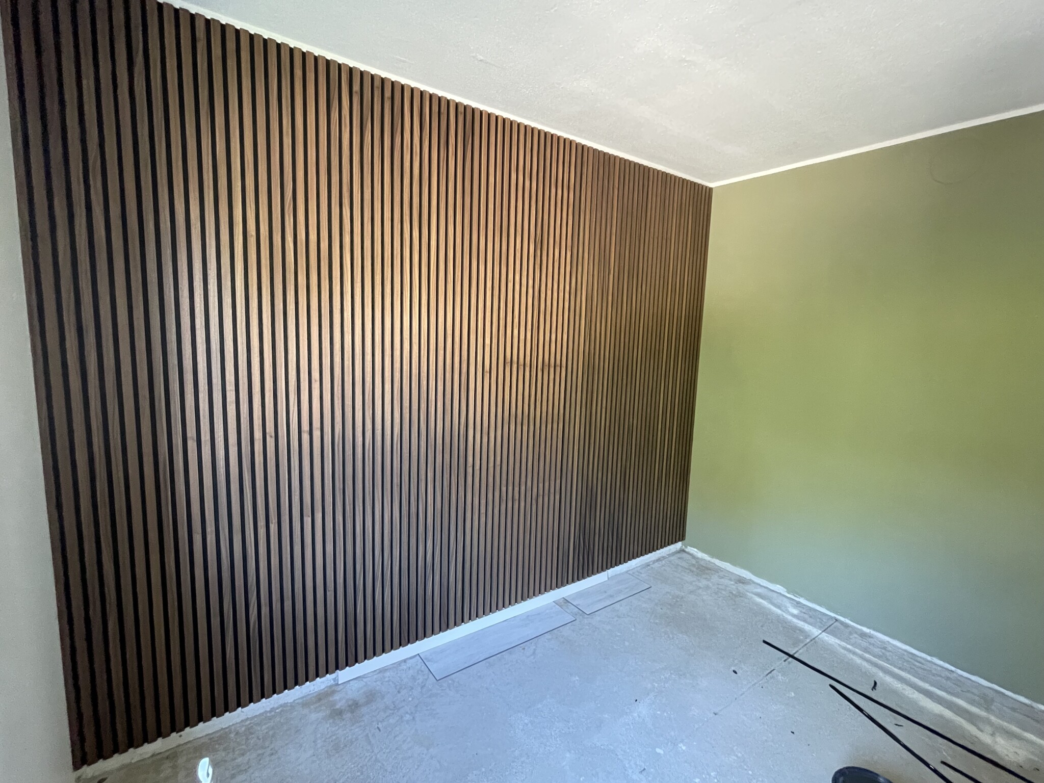

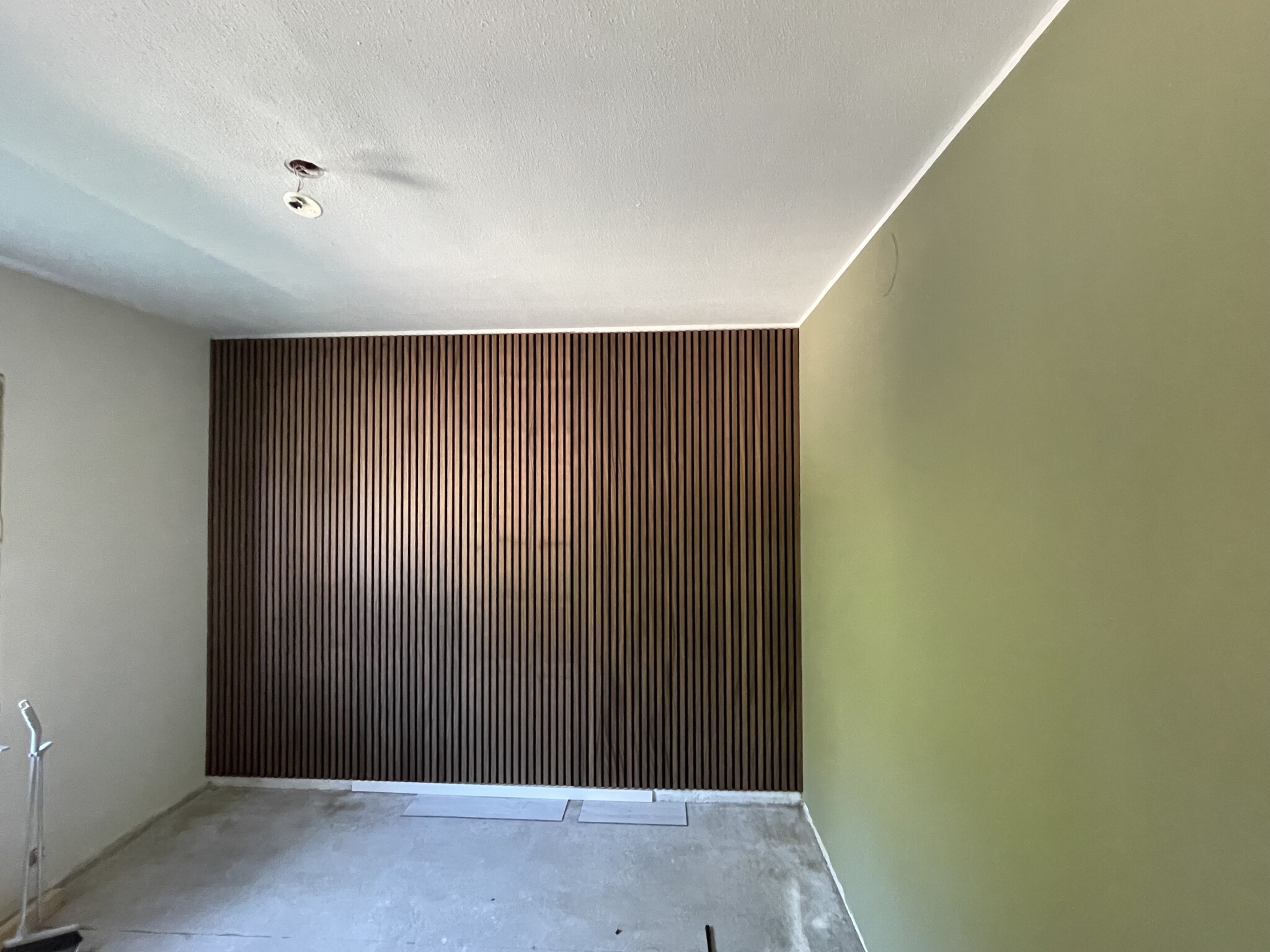

Tänker vänta ett par timmar innan jag lägger nästa (totalt 6 paneler), för att låta limmet torka medans det pressas. Jag är själv så jag har fått hitta på en egen lösning (se bilden) 🤣
