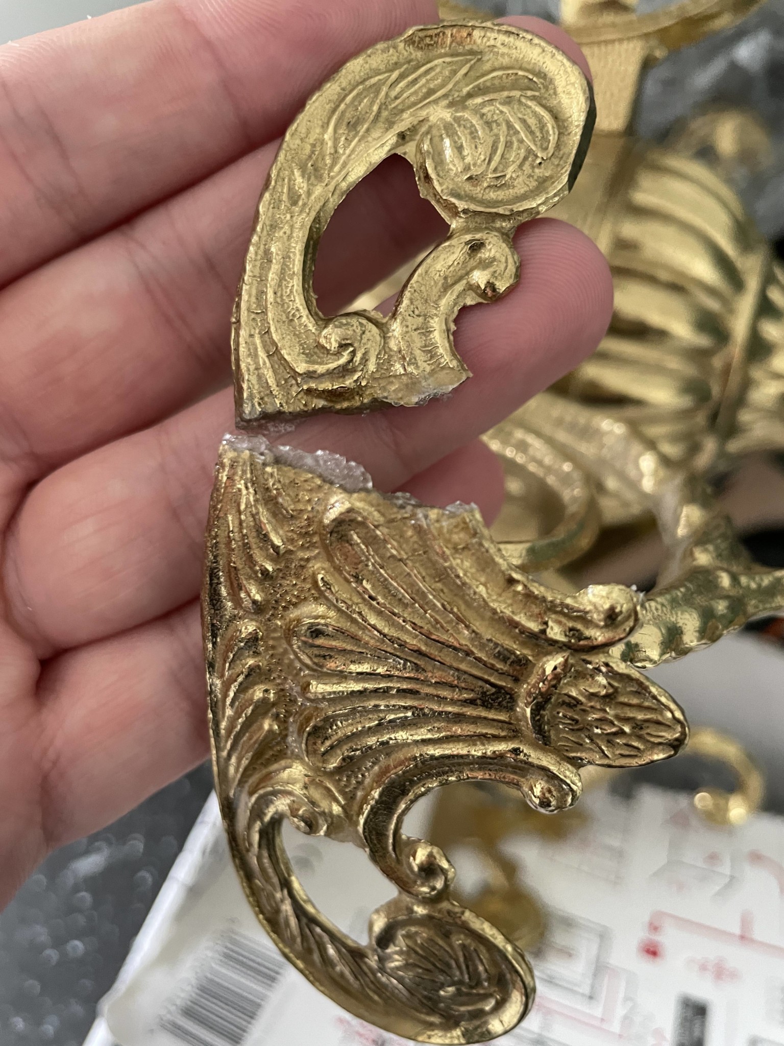

Har en del av en tamburmajor som gått sönder. Försökt att limma ihop med både epoxylim samt superlim utan framgång. Vill ha något transparent. Tips emotses mer än gärna.
  • Hand håller två brottstycken av en gyllene tamburmajor, söker transparent lim för reparation.
Fadai
Är det bara mässing? Löd ihop det.
tror det, köpt på auktion. Finns det ”löd” i mässingsfärg?
Fadai
En perfekt lödning blir osynlig (med lite slipning), annars ta lågkarats guldlod. Fast med tanke på hur ojämna ytorna är blir det inte lätt att göra så.
Hm. Inget lim eller liknande som kan lösa detta?
