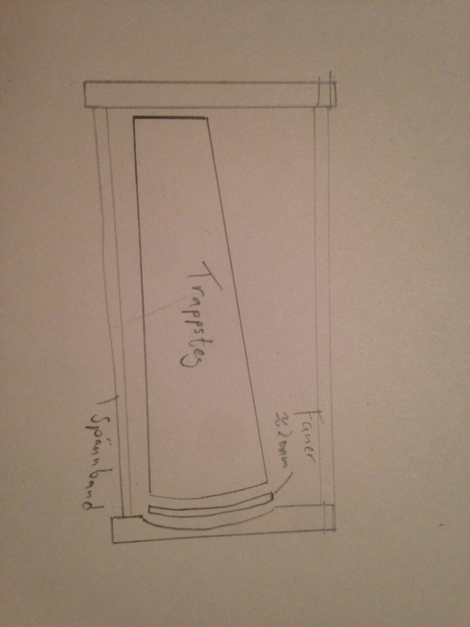

Håller på och renoverar en spiraltrappa med trappsteg i ekfan'er på massiv furu. På ett par av stegen behöver fane'eren bytas och jag tänkte bara höra om jag tänker rätt.
Jag tänkte mig att såga ut som en form i en regel för att sätta fane'eren under press med spännband när jag limmar. På bilden försöker jag visa hur jag tänkt. Fane'eren är 2mm tjock och 40mm bred. Finns det något bättre sätt att göra på? Fungerar det över huvud taget?
Går det bra att använda vanligt trälim? Casco

Utifrån informationen du ger tycker jag att det verkar onödigt krångligt att såga till en motform i en regel.
Hade prövat med spännbandet (med en tunn böjlig masonite, eller plastbit som skydd mellan) direkt på eken,
Med ett 2 mm tjock ämne funkar det säkert helt ok med ett vanligt vattenbaserat vitlim som Casco.
Tunnare fanér har en tendens att krulla ihop sig av vattnet i pva lim.
Rent generellelt brukar åtminstone Jag undvika vattenbaserade lim till faner, använder istället epoxy eller urea. (båda är dock dåliga för mijön och egen hälsa och det ena skummar om fogen inte är riktigt tät.)
Titebond har även kommit med ett nytt lim för kallpressning av fanér.
Men om det bara är några trappsteg du ska göra kanske det känns onödigt att köpa massa dyrt lim.
Ett alternativt kan vara att använda tre lager av 0.6 - 0.8 faner (med epoxy) och helt enkelt tejpa fast faneret i tre lager på trappsidan. Tejpen räcker gott och väl som presskraft. Tre lager för att motsvara 2 mm c:a, annars funkar det bra med ett lager, givet att sidostycket är helt plant o snyggt.

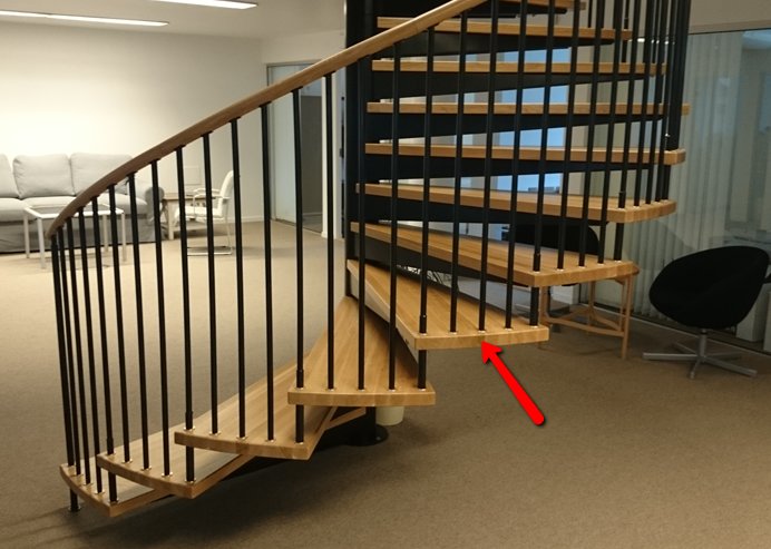

Är lite förvirrad av din bild, tolkar det som att det är på ytterkortsidan (alltså där röda pilen pekar i bilden nedan) det ska sättas fanér? Sitter det fanér där idag? Har du en bild på hur denna ytan ser ut?
Ja du kan limma på en kurvad yta, fast det är 2 problem som jag ser det.
1. Du kommer limma mot ändträ (där lim fäster dåligt)
2. Du kommer limma fanéret i tvärtom fiberriktning jämfört med trappsteget. Trä rör sig i bredd med årstiderna så trappstegen kommer ändra bredd litegrann medan fanéret kommer hålla sig fixt.
Dessa 2 hoppas jag nån annan kan bidra med svar på, det är lite specialfall av snickeri som iaf jag brukar undvika.
Själva limuppspänningen är inte jättesvår, jag hade kört med tvingar istället för spännband. Insidan på regeln hade jag klätt med nån halvmjukt material (typ kork) för att jämna ut eventuella ojämnheter litegrann. Här är en video på böjlimning, du kan nog plocka upp en del tips därifrån https://www.youtube.com/watch?v=g85DplCf8i
Fanéret måste vara överstort (det kommer röra sig under limningen och du kommer ha svårt att passa in det exakt). Efter limning hyvlar eller slipar du det så det blir kant i kant.

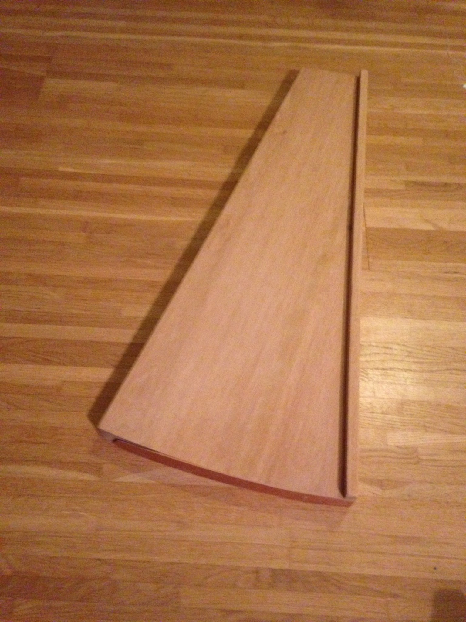

Tack för era svar.Insåg att en bild av steget vore på sin plats. Jag har bara två steg där faneren släppt så det vore skönt att slippa tillverka en motform.
Att jag gärna använder spännband beror mest på att mina tvingar inte är tillräckligt långa. Alla trappsteg utom 2 har hållit i 50 år så på något sätt går de att limma.
Jag tänkte testa favinos variant eftersom jag har allt hemma till den. Jag tänker mig att det går att lägga spännbandet längs kanten runt hela steget. Eller ska man använda flera spännband och dra så att spännbandet löper över stegyta och undersida (motsvarar mer en tving).

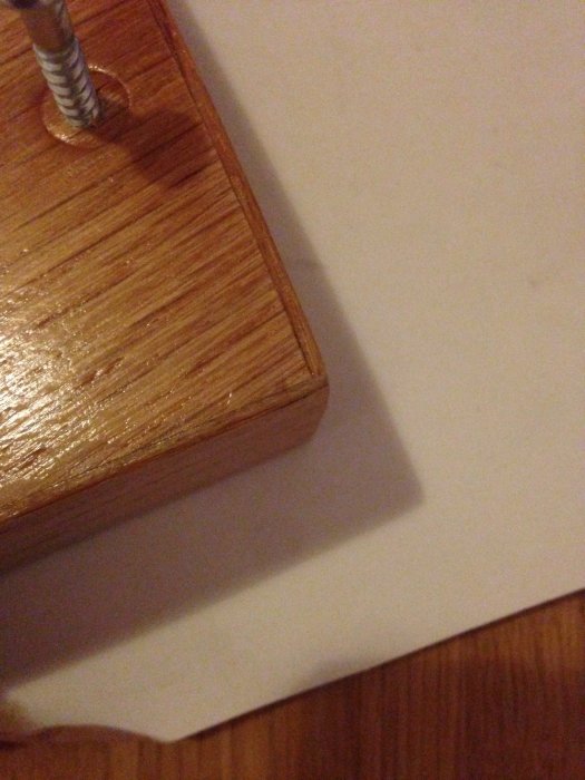

Tack för tipset ola C om att faner krymper. Det ställer till det på så vis att vid krympningen kommer det att bildas en spricka mellan den befintliga faneren på långsidan och den nya, se den andra bilden.
På övre bilden kan man se skadan på trappstegets nedre vänstra hörn.
