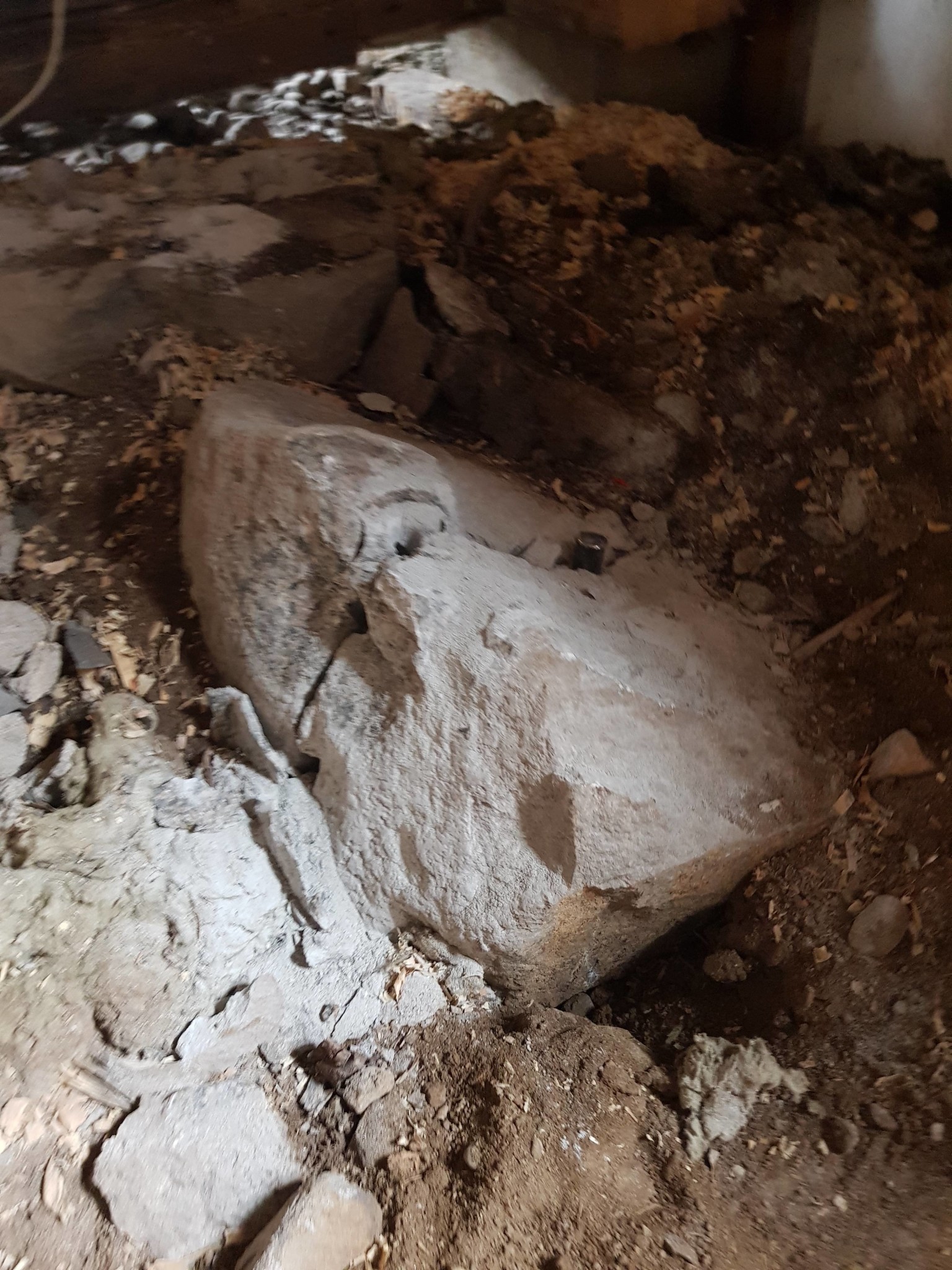

Förra helgen blev det stenspräckning. Borra och slå kilar. Har grävt ur rätt mycket jord och börjar nu komma ner till vettigt djup.
De gamla stockarna för bjälklaget ska vi ta bort, de står på plintar idag, samt cellplasten mot grundmuren.
Fortsätter med stenspräckning och jordskyffling i helgen.

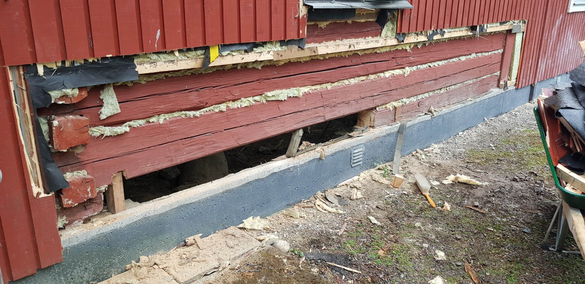

Tog en bild för att visa hur pass nära marken varit till reglarna i "krypgrunden". Det var inte så överallt, men nästan.Grävit ur några kubik med jord. Sten överallt. En hel del kvar....

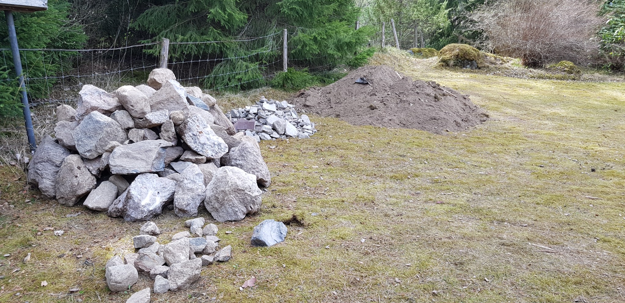

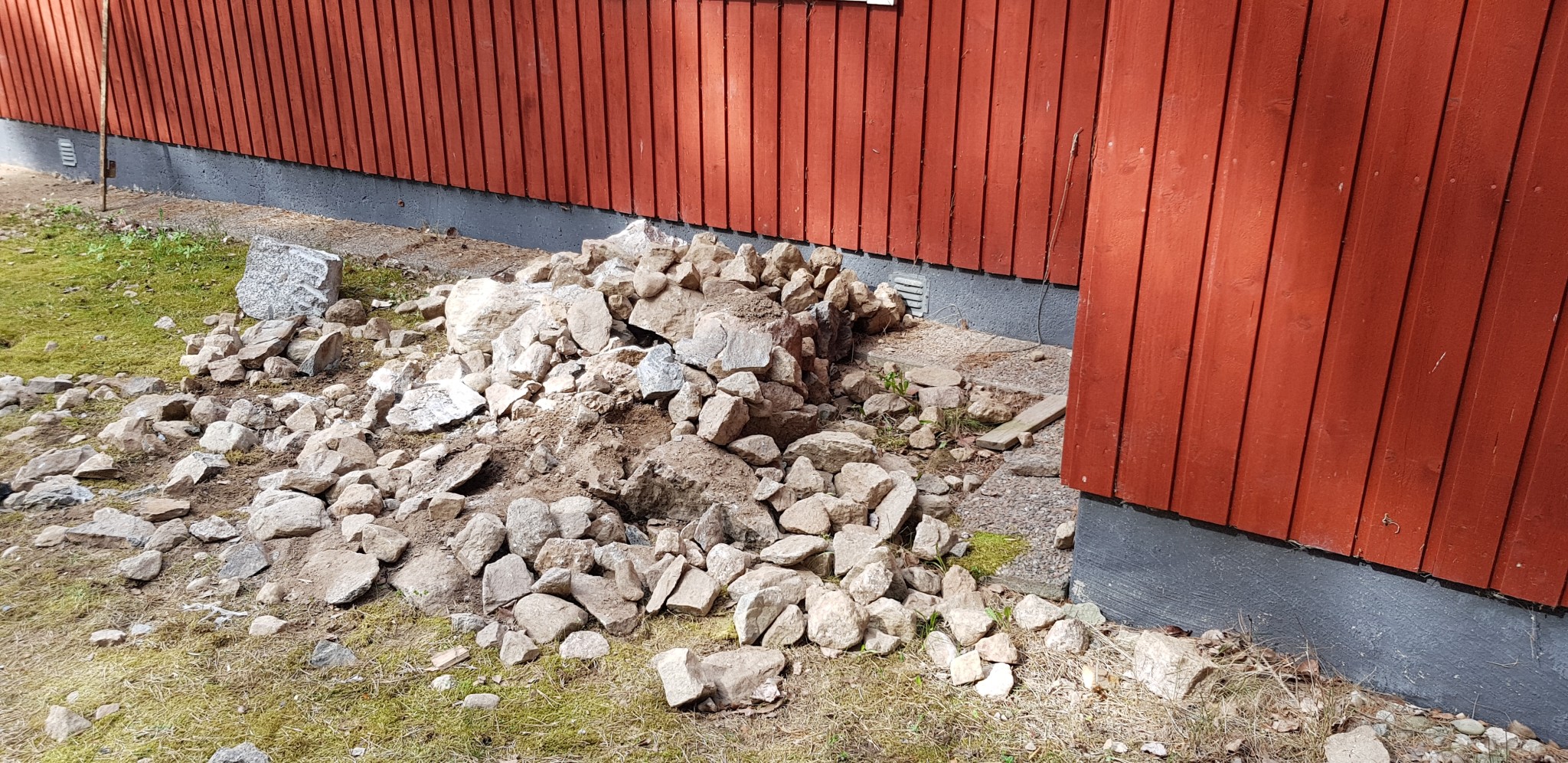

Flyttade även det mesta av stenarna vi fått ut från huset till tomtgränsen så vi kan bygga ställning sen.
Blev lite kvar dock, de tar vi på torsdag !

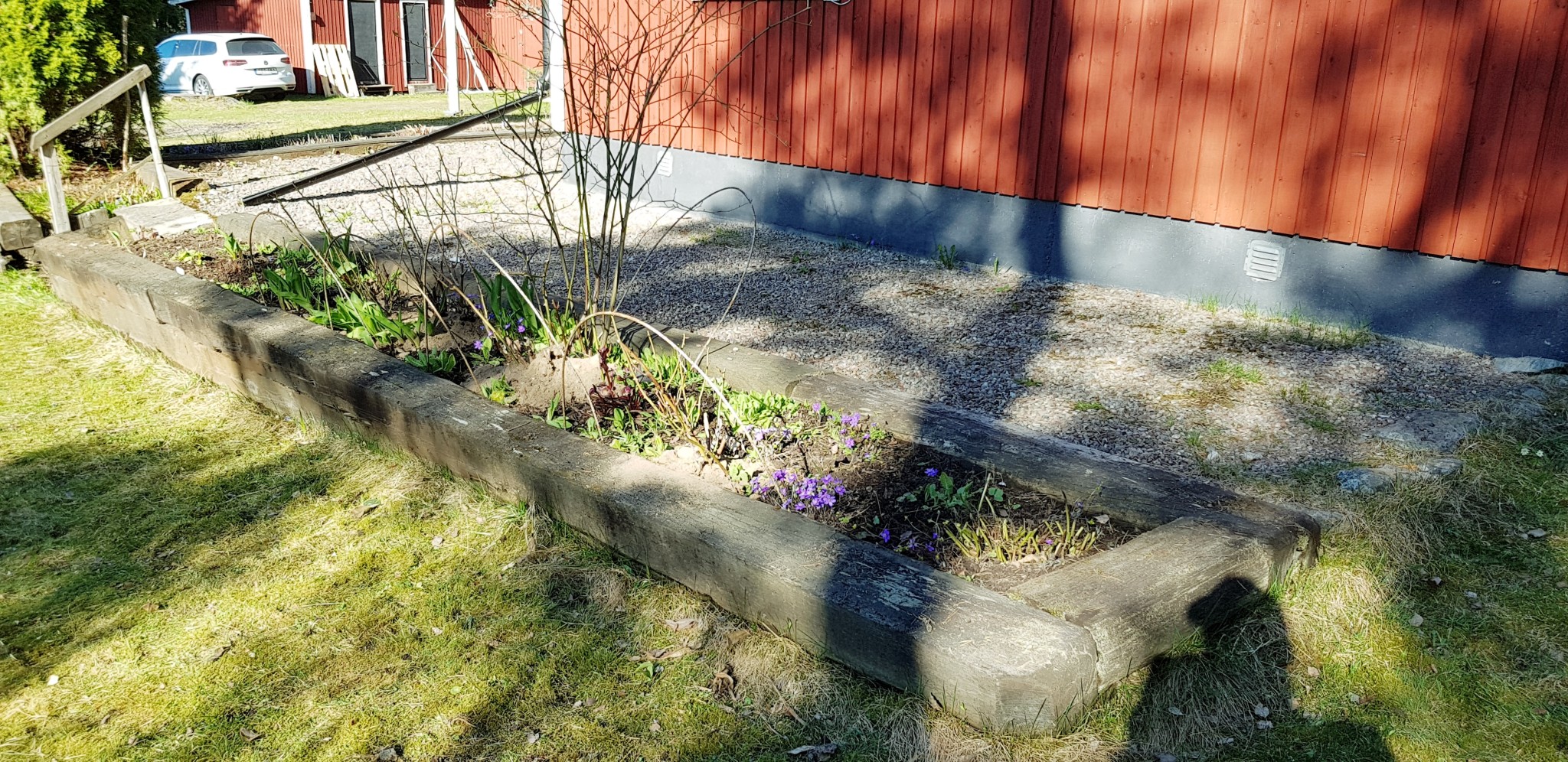

Rabatten välstädad. Inte mitt verk.

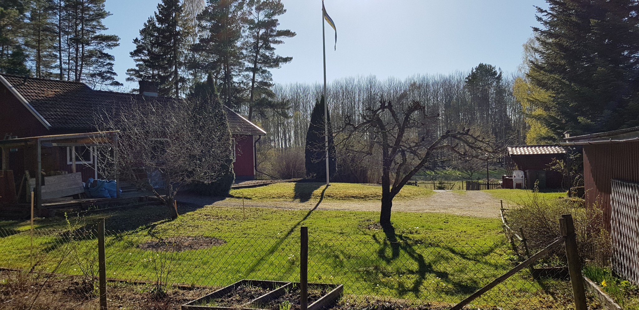

En liten bild från igår kl 17, fint väder och 20+. Perfekt. Kommer få fin kvällssol på tomten på somrarna. Nu står solen så högt på dagen så har inte mycket skugga att tala om. Till vänster syns ett halvrivet uteröm.

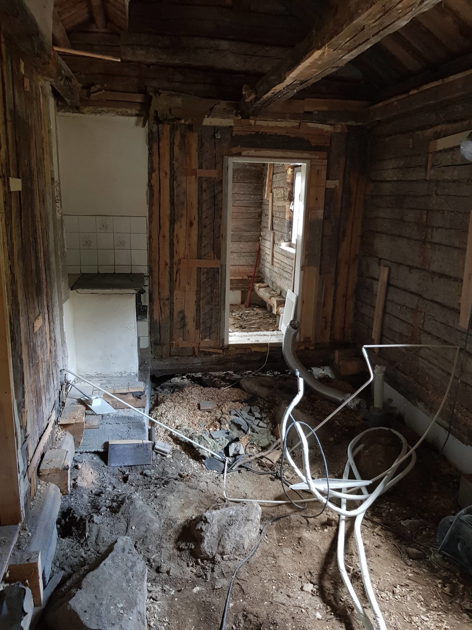

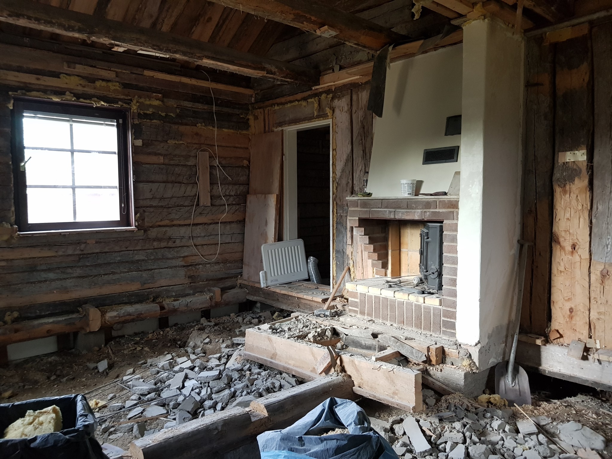

Igår blev det mer utgrävning i krypgrunden. Köket. Det som tar tid är inte själva grävandet utan att få ut allt bös då man måste upp med spaden i ögonhöjd för att kasta ut det genom ett fönster...

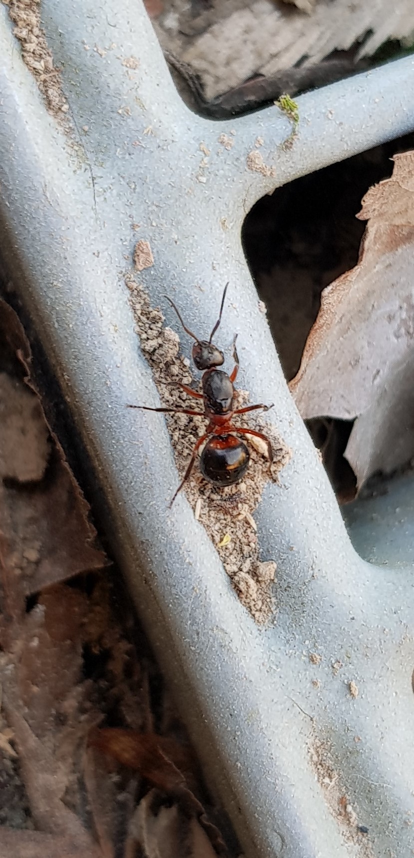

Har även en teori om att det timmer som är rötskadat har blivit angripet av hästmyra tidigare. Inte sett några myror nu när jag kört med stämjärn och yxa i det. Inga larver eller dylikt heller. Skadorna är ju väldigt lokala och precis där kylskåpet stått, i det hörnet var också en ventil igentäppt. Kan ju givetvis vara något annat skadedjur som dragit iväg när vi började riva i isolering med mera, det har ju varit minusgrader flera gånger i huset.
Att jag fick teorin om hästmyra är främst för att den här stora krabaten gick förbi mig när jag satt och fikade på trappen. Nu finns ju hästmyror i princip överallt så den kanske bara var ute på promenad.
Ska se om jag kan fota lite idag. Någon kanske kan vara behjälplig.

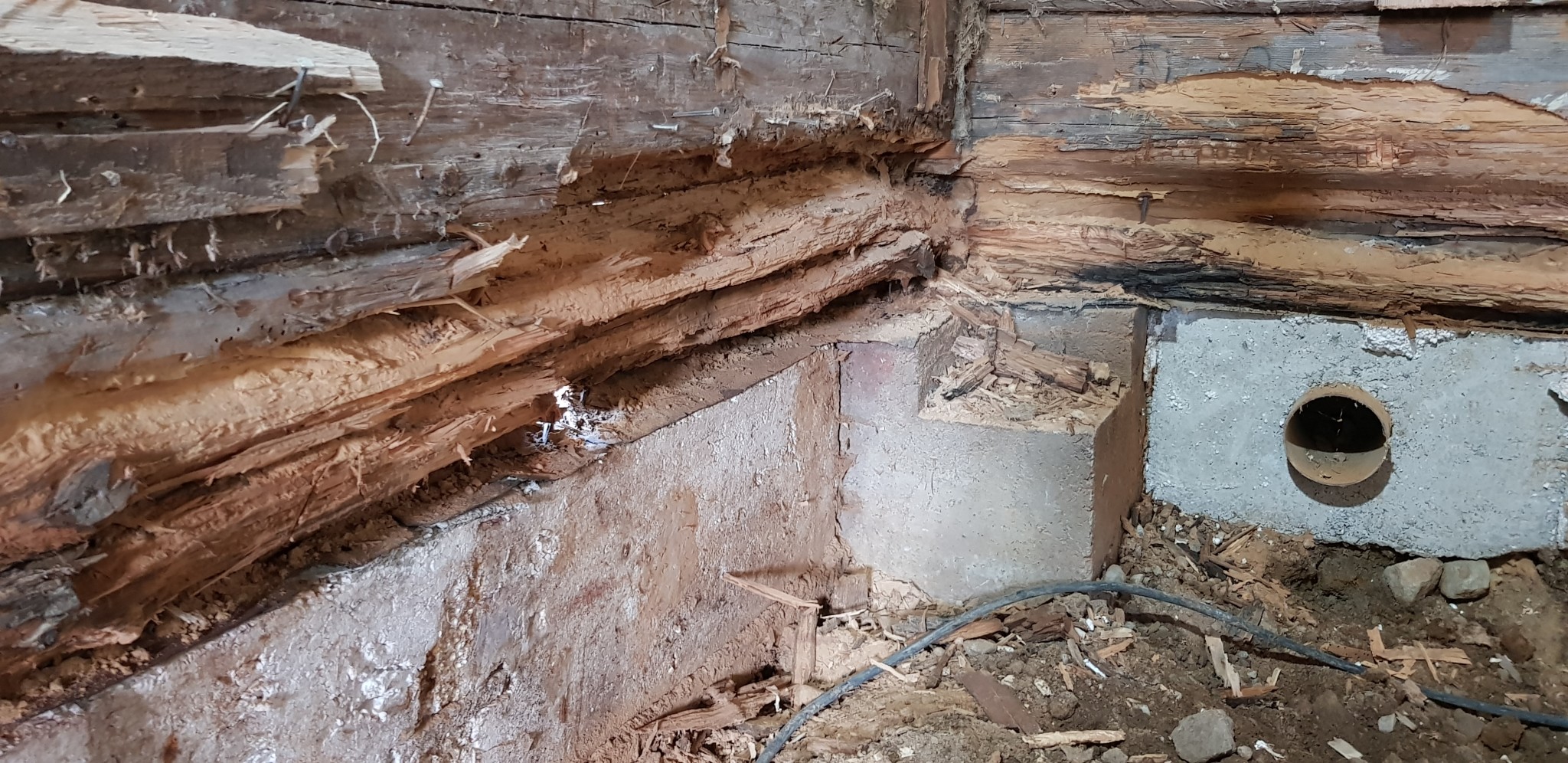

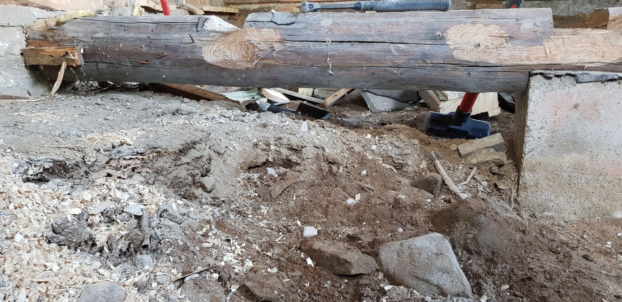

Bestämde mig för att ta tag i det ruttna hörnet. Typ obefintlighet kvar av syllen samt hörnet och även börjat röra sig upp emot stockvarv #2.
En del av syllstocken borttagen till första plinten. Jackade i en regel för att stötta upp hörnet något. Även om jag inte tror det sjunker.
"Urjackningen" jag gjorde för regeln ser stor ut från utsidan men det var mycket dåligt på nedersta delen av den stocken.
På måndag ska jag ringa till en kille som har såg och höra om han har några hyfsat torra stockar, så kan jag nog ge mig på detta ordentligt..

* Huggit bort mer gammalt timmer som varit rötskadat.
* Konstaterat att insekterna inte är hästmyror utan trägnagare i någon form efter samtal med saneringsfirma.

Bägge är väl inte bra men vad jag förstod så var fukten problemet till stor del då de gillar fuktigt och rötskadat virke... mjukt och bra..Åsa Lund skrev:
Ingen husbock dock vad jag kunnat hitta.. det är bra för de äter tydligen allt utom kärnvirke..

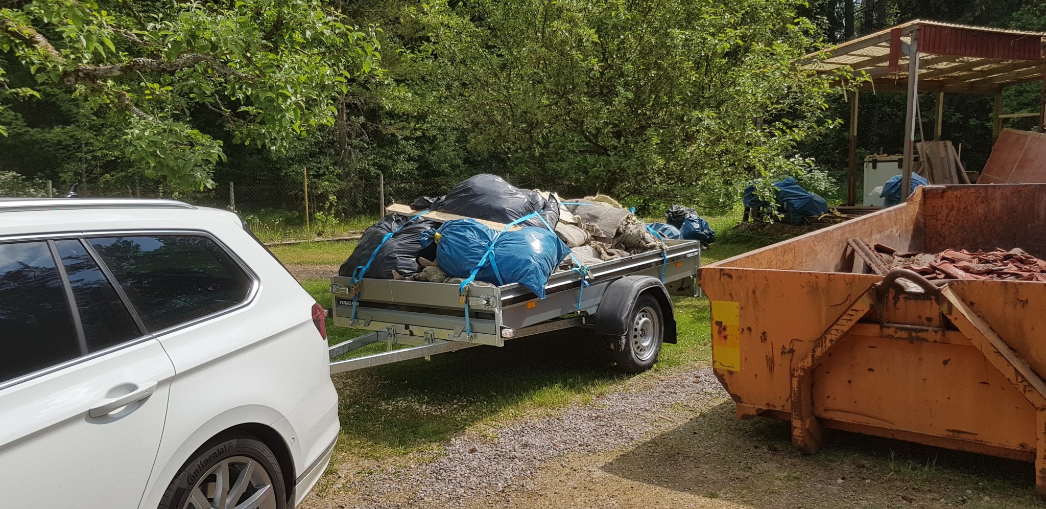

Även investerat i en släpvagn, underbart. Så vi har dragit 3 svängar till tippen med isolering och gips, så jäkla skrymmande grejer... Allt trä och eldbart sparar vi på baksidan och kastar på brasan i vinter
Blev en obromsad fogelsta, 750kg.

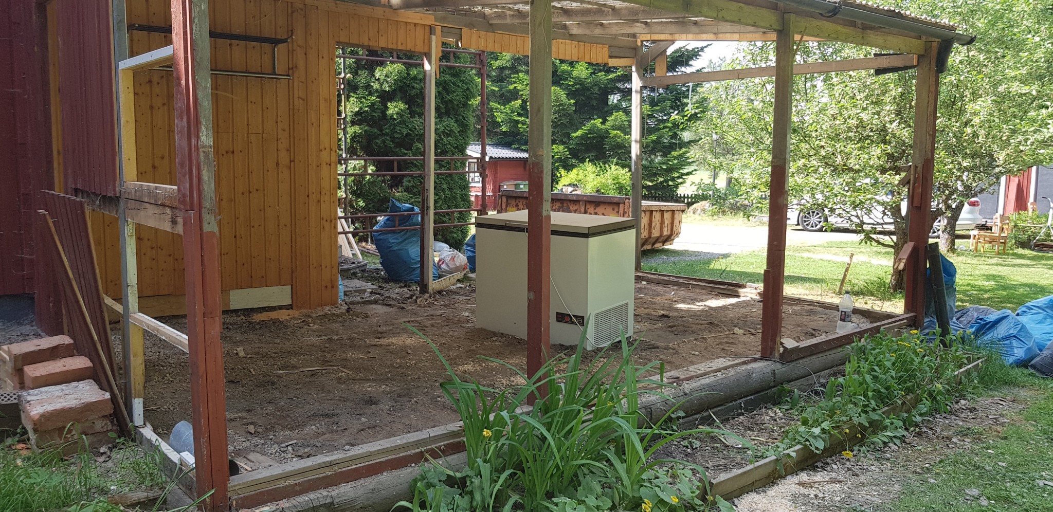

Plockade även ganska rent i gamla "kuvösen" som vi haft som mellanlagring. Frysboxen ska flyttas..
Fick även bort alla plattor som låg där.

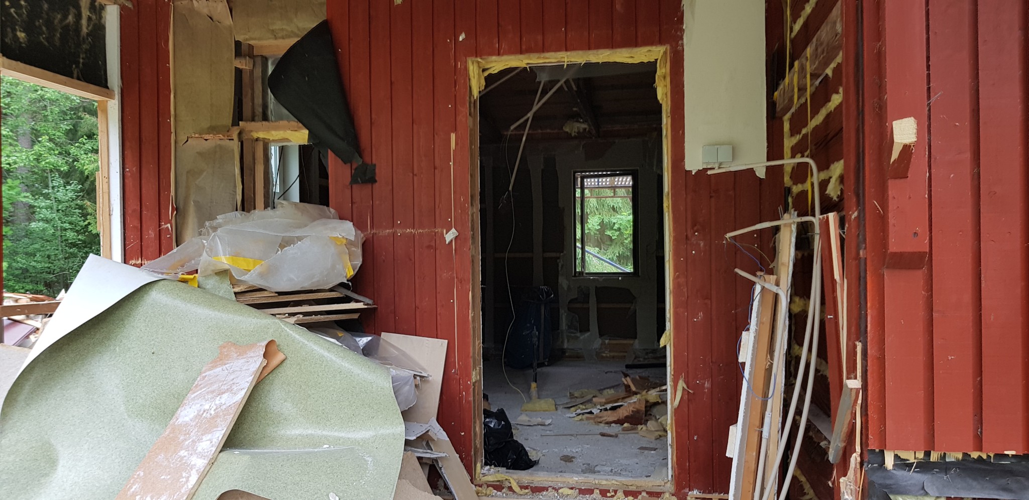

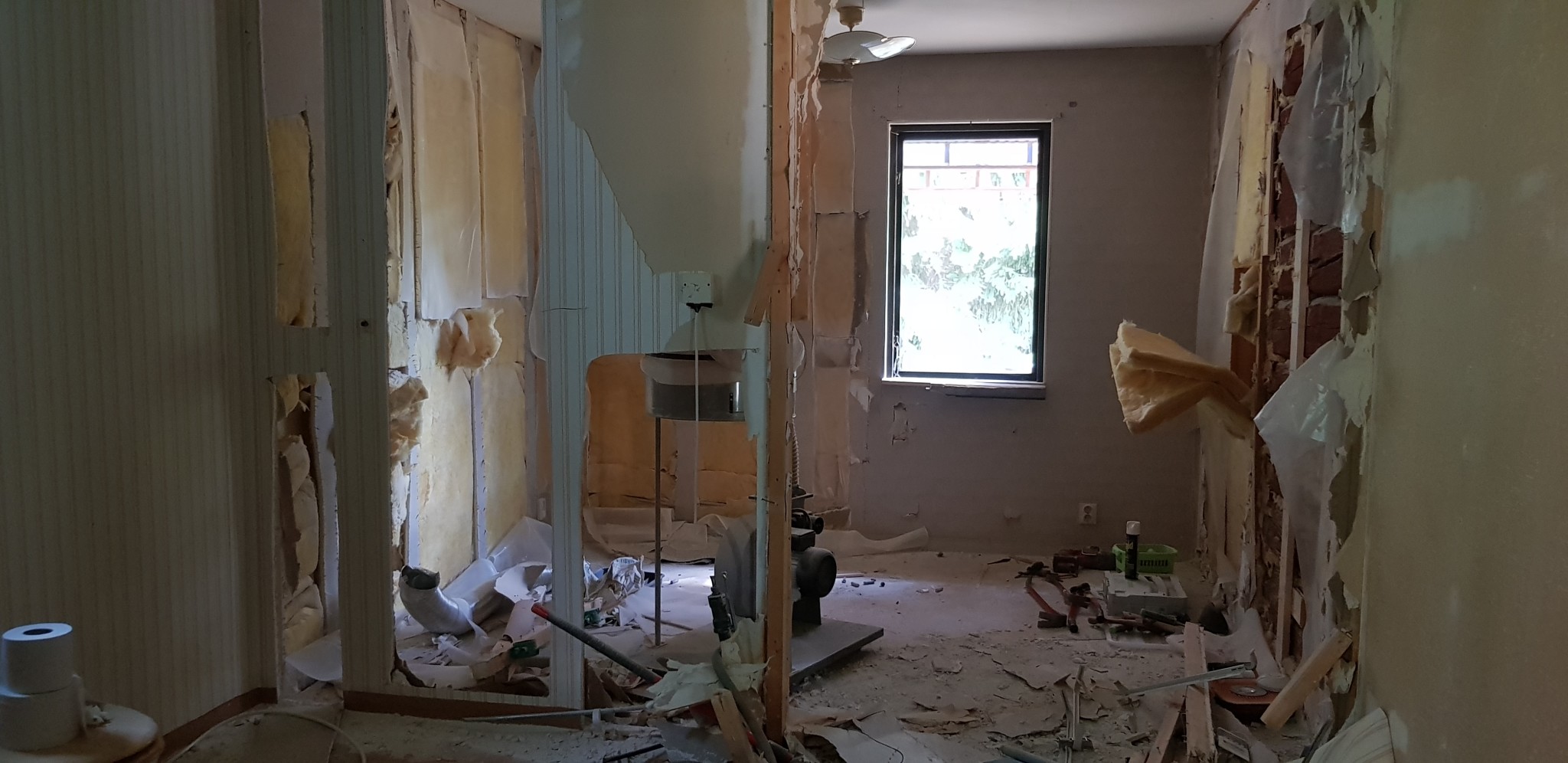

Insidan på utbyggnaden ser ut så här just nu = kaotisk.

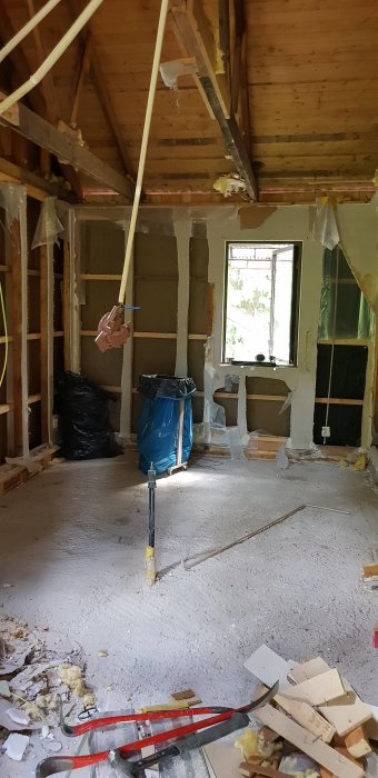

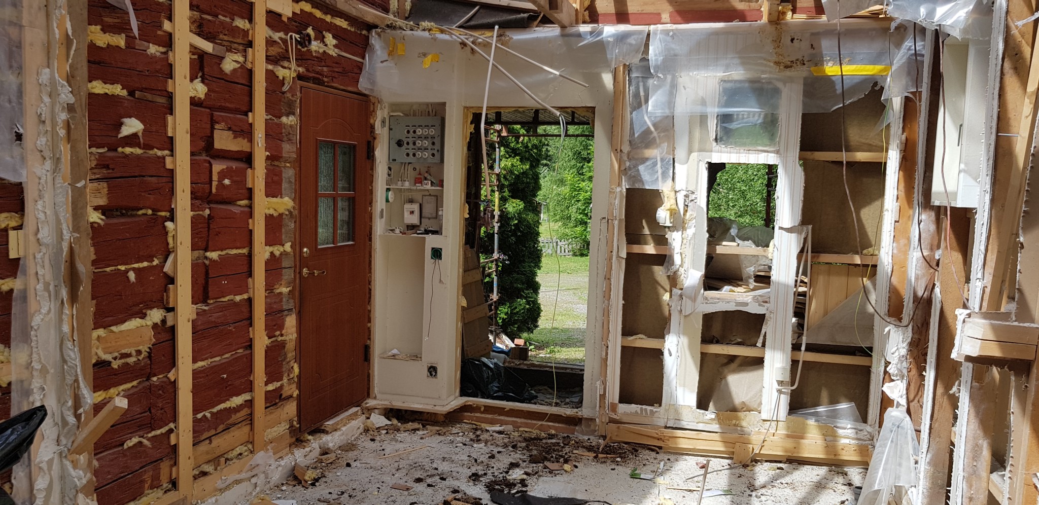

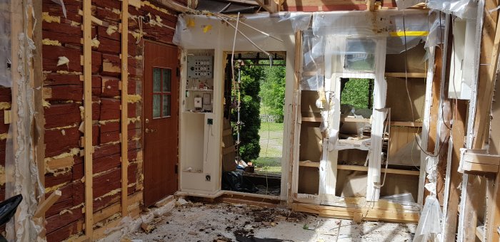

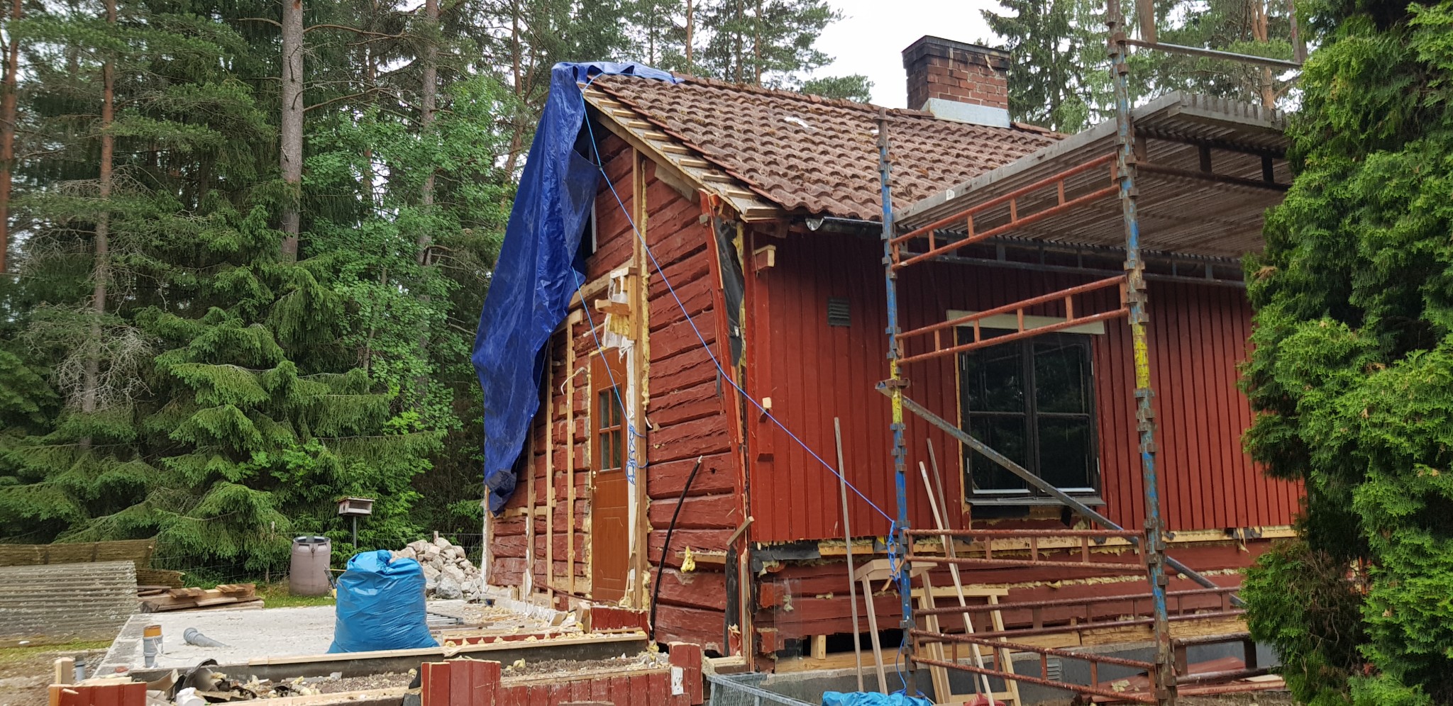

Nu händer det grejer, farstukvisten är riven, hela utbyggnaden är utriven invändigt. Det som tog typ mest tid var isoleringen.
På torsdag ska vi plocka ner fönster med mera, lär ju även såga råsponten så vi kan riva ner takstolarna med
Vi fortsätter.

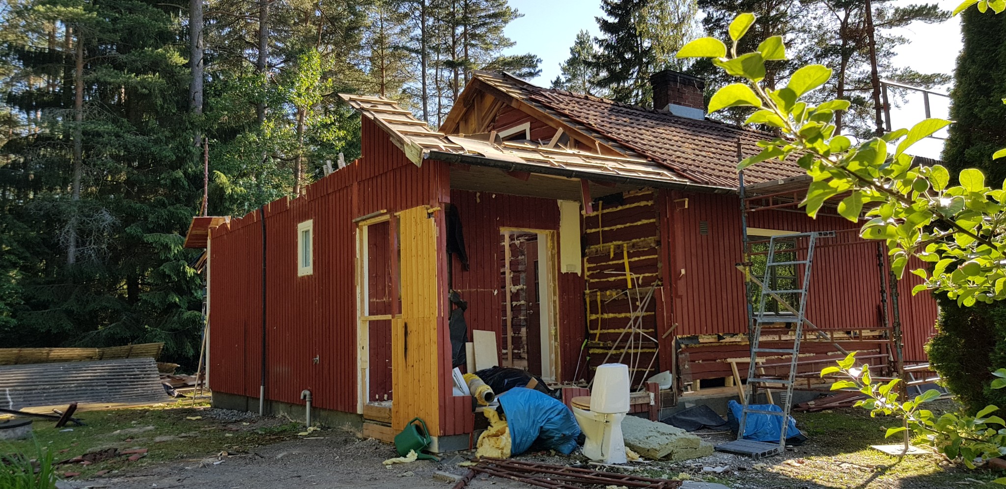

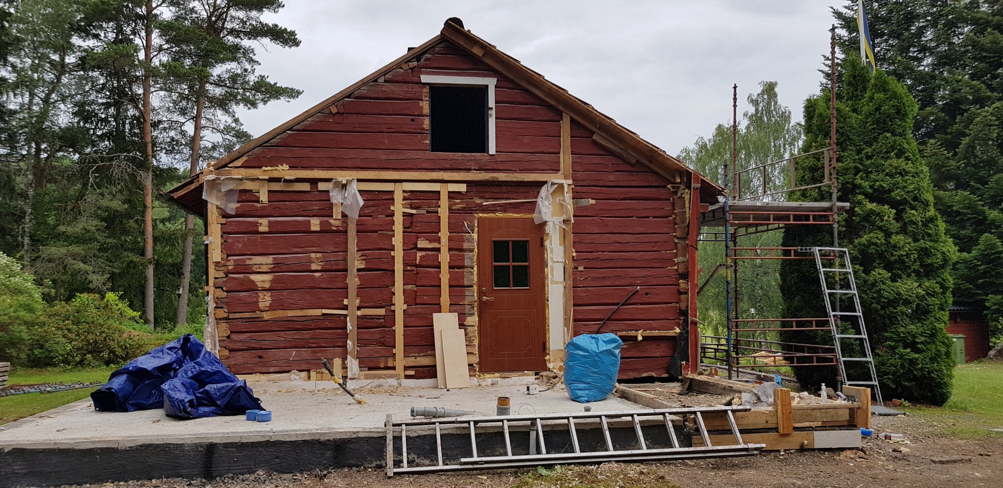

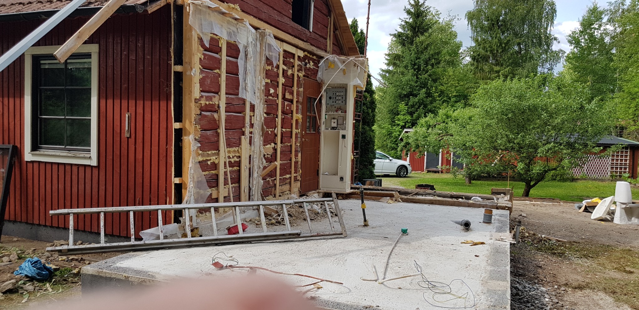

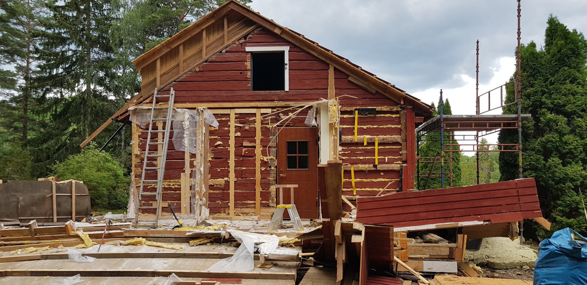

Idag sågade jag bort det mesta av råsponten och flyttade ytterdörren till gaveln på timmerdelen, så vi kan låsa om det.
Farstun där ytterdörren var.
Efter flytt. Nej vi har ingen el inkopplad
Sågat bort råspont på ena sidan.
Luftigt och bra!
Målet är att riva hela utbyggnaden till söndag. Så vi kan plocka ner pannorna på torpet, lägga råspont samt pappa & läkta.
Nu börjar det kännas lite mer som vi är på väg åt rätt håll!!!

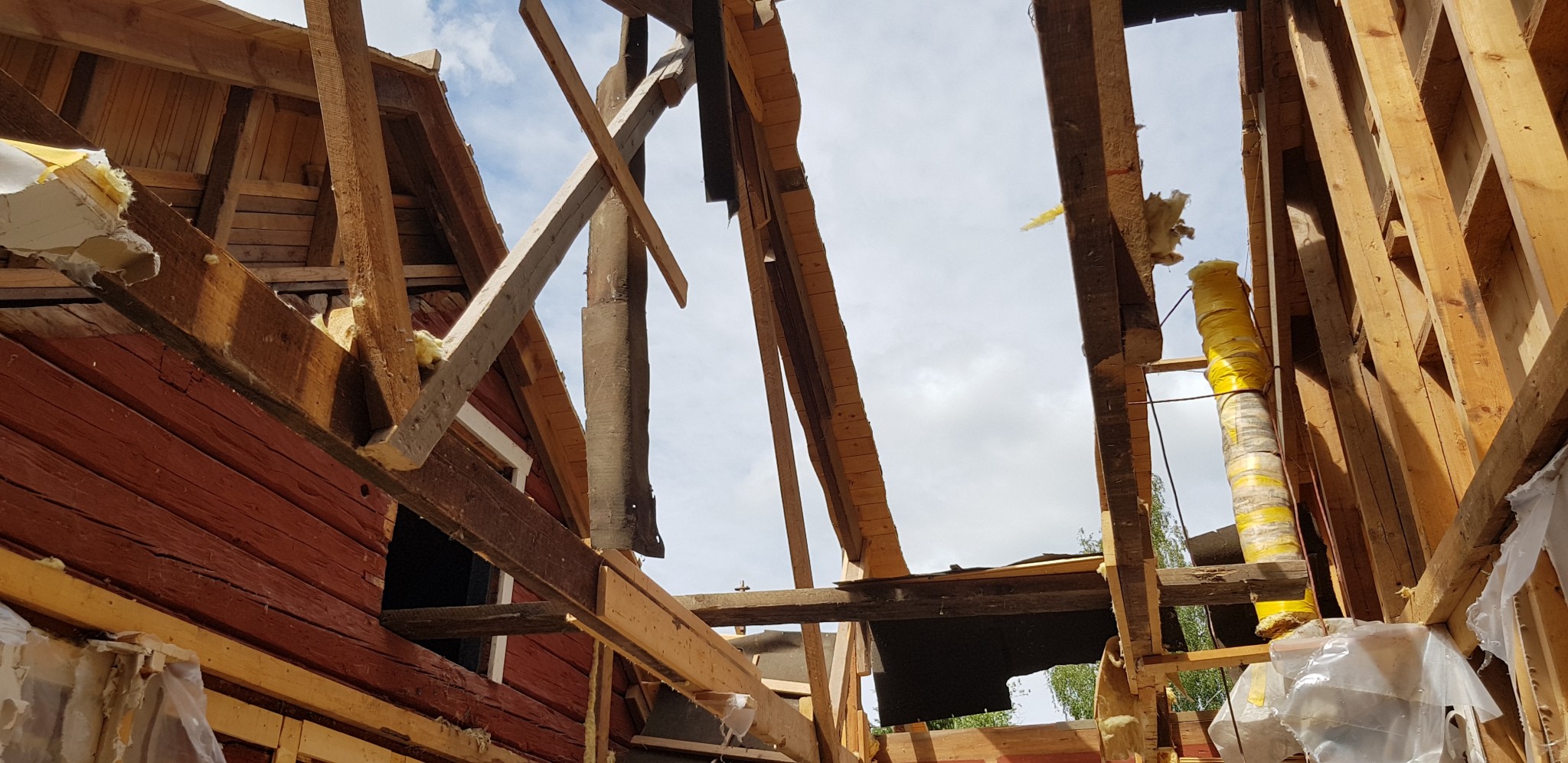

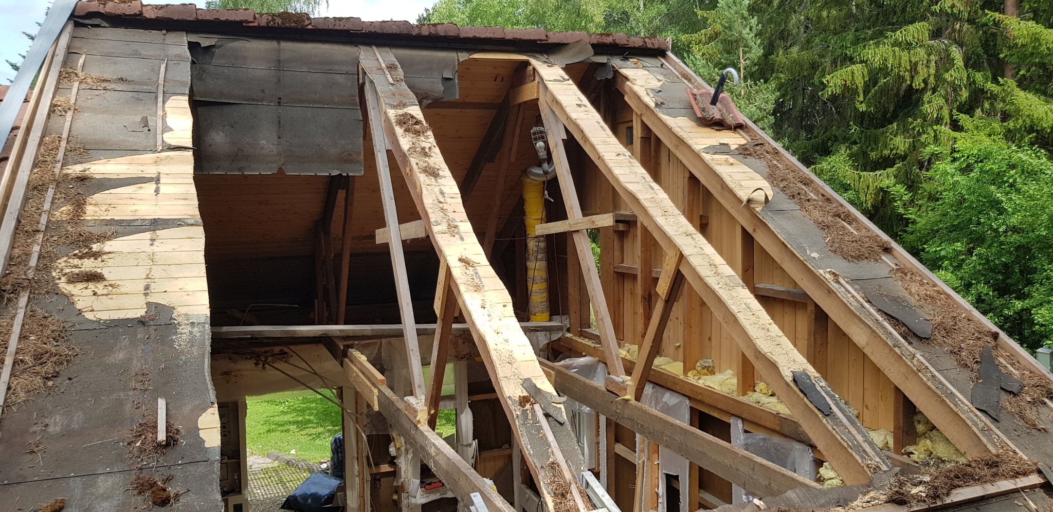

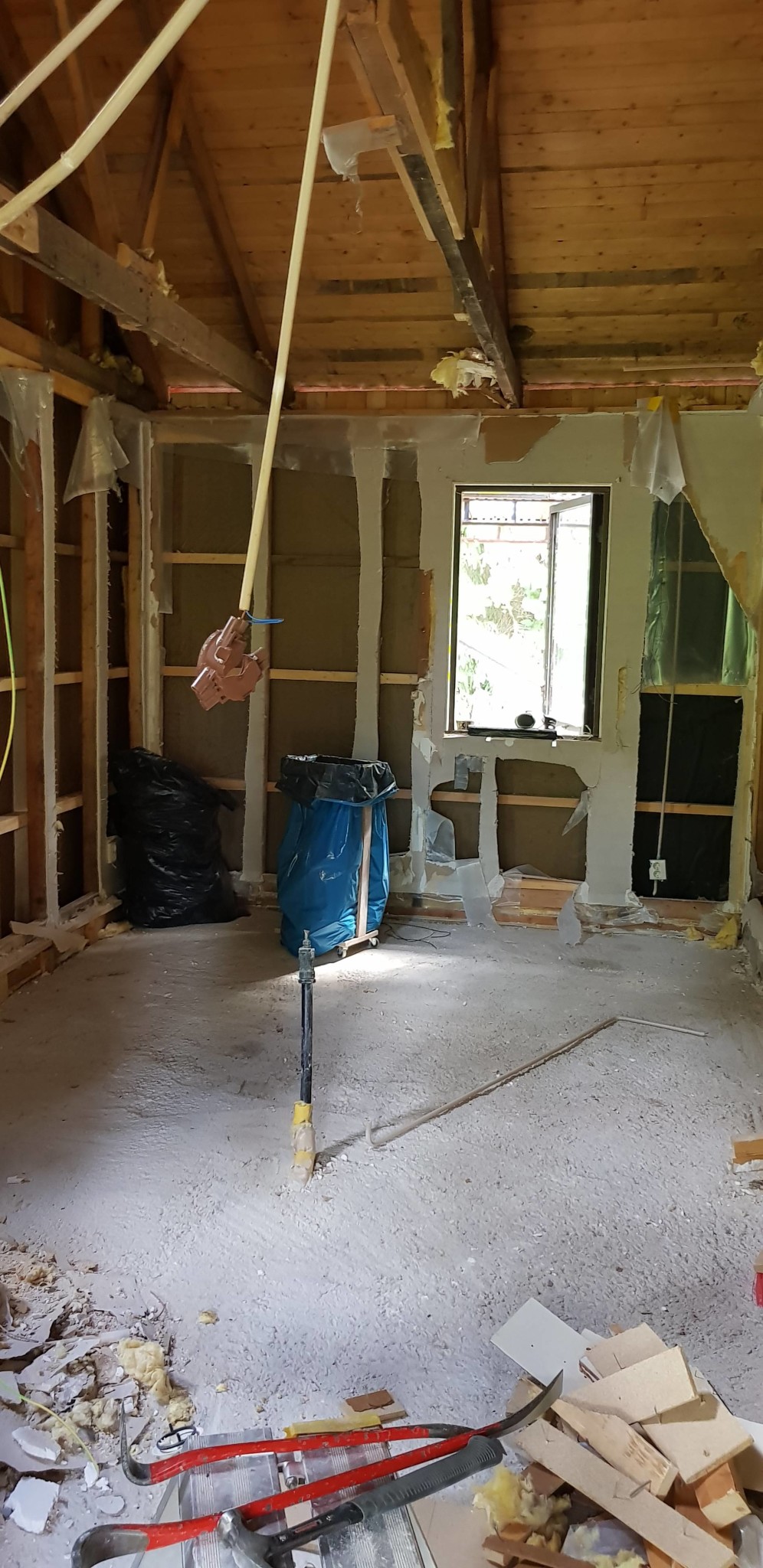

Igår fick vi ner takstolarna, lite klurigt, så jä*la mycket spik..
Idag åkte alla väggar ner.
Vägg 1 mot gaveln
Mot skogen
Lite kvar... stökigt som bara den..
Mycket bättre.

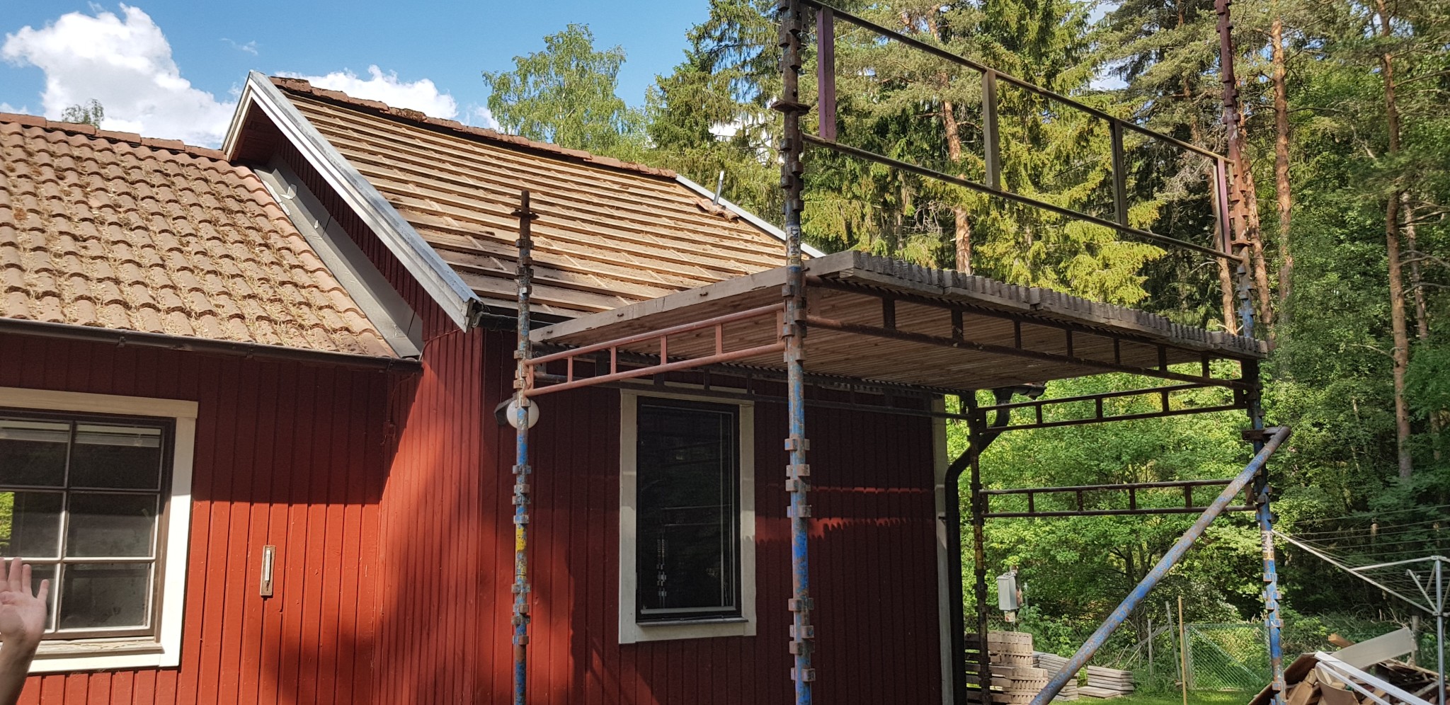

Hann även med flytt av ställning imorse för att förbera inför takfixandet..
Imorgon river vi det sista av det som är kvar vid entrén och taknocken...

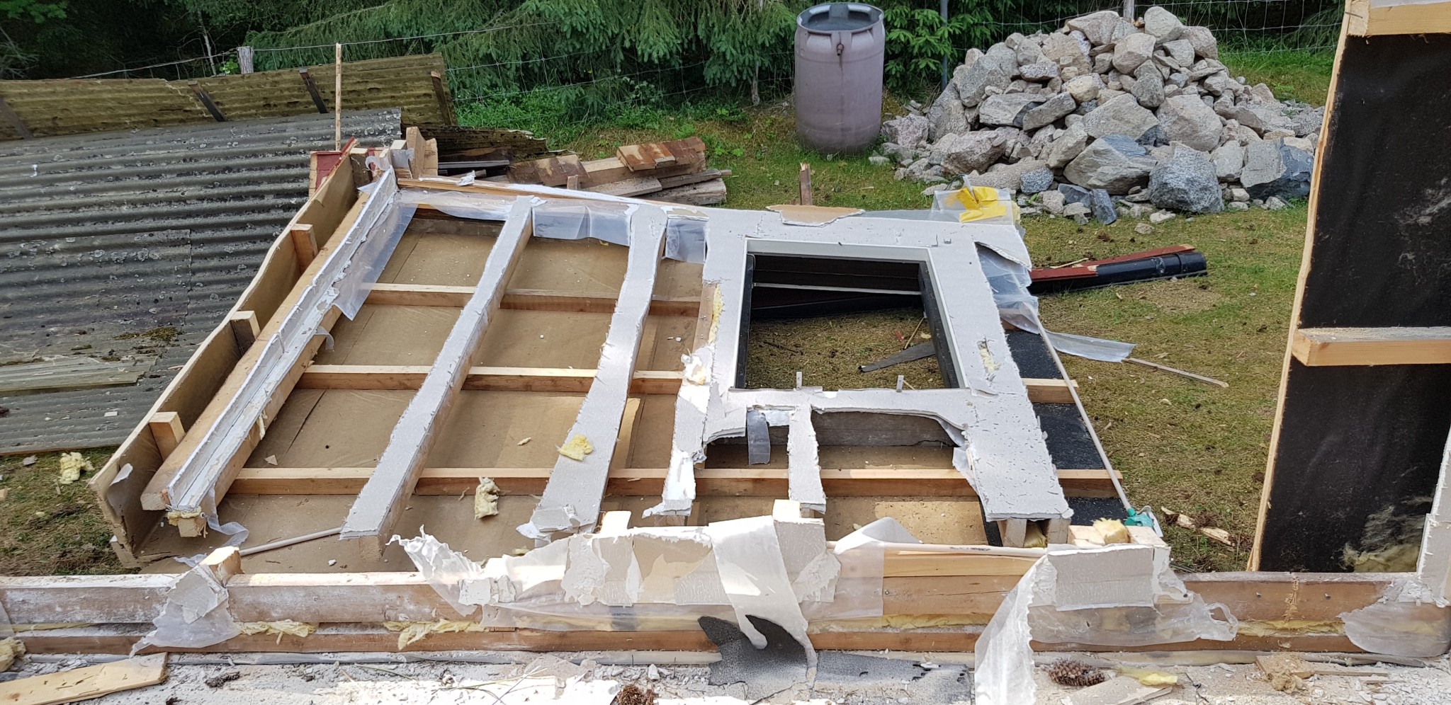

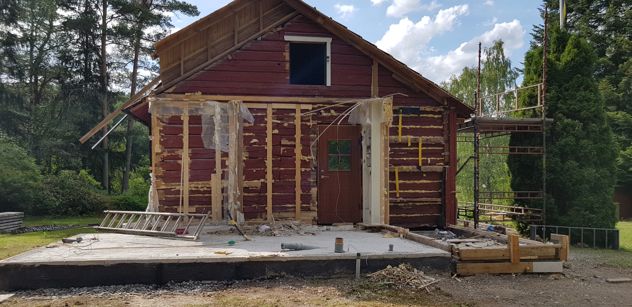

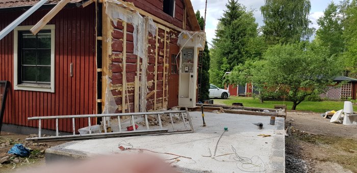

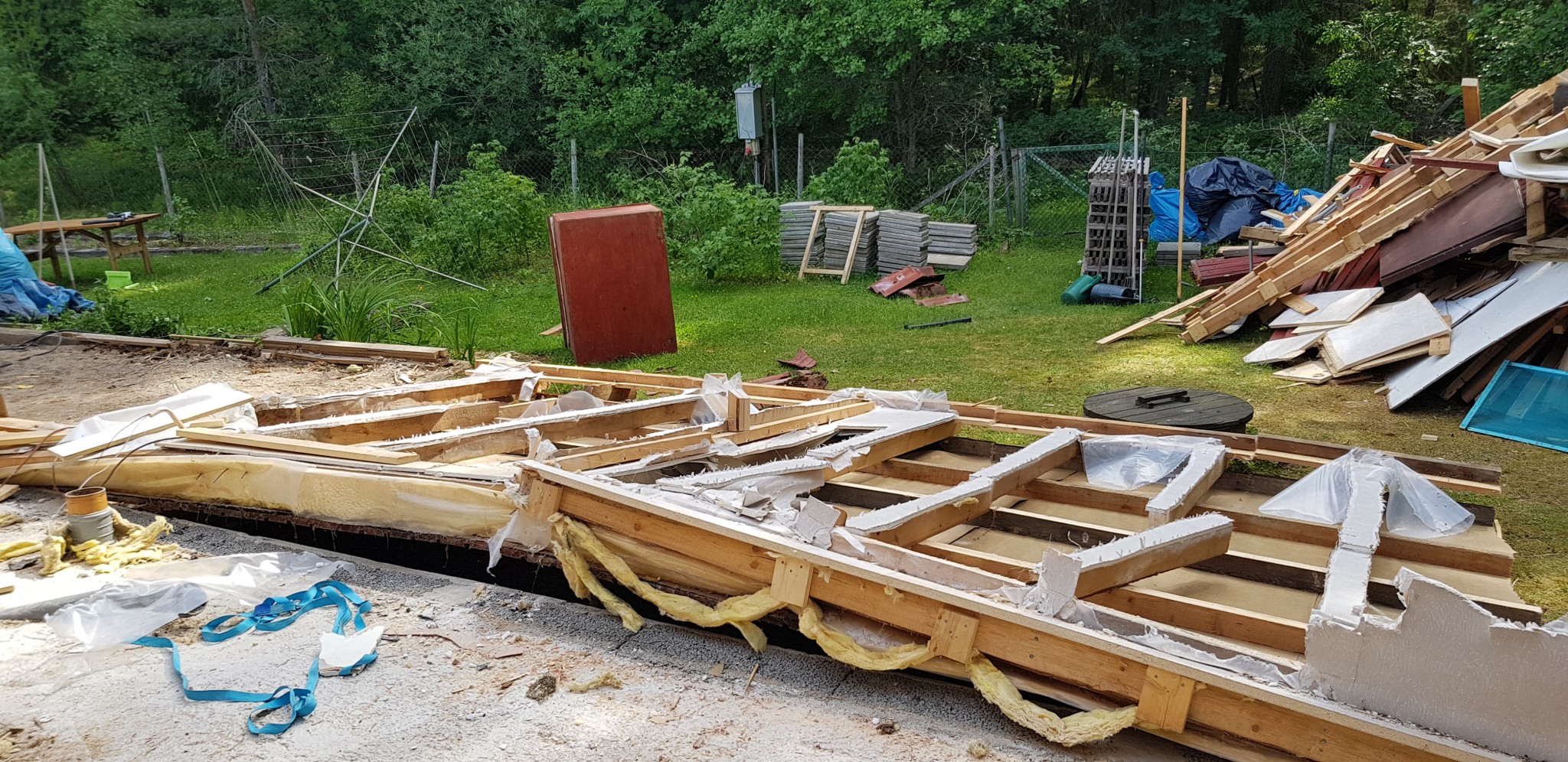

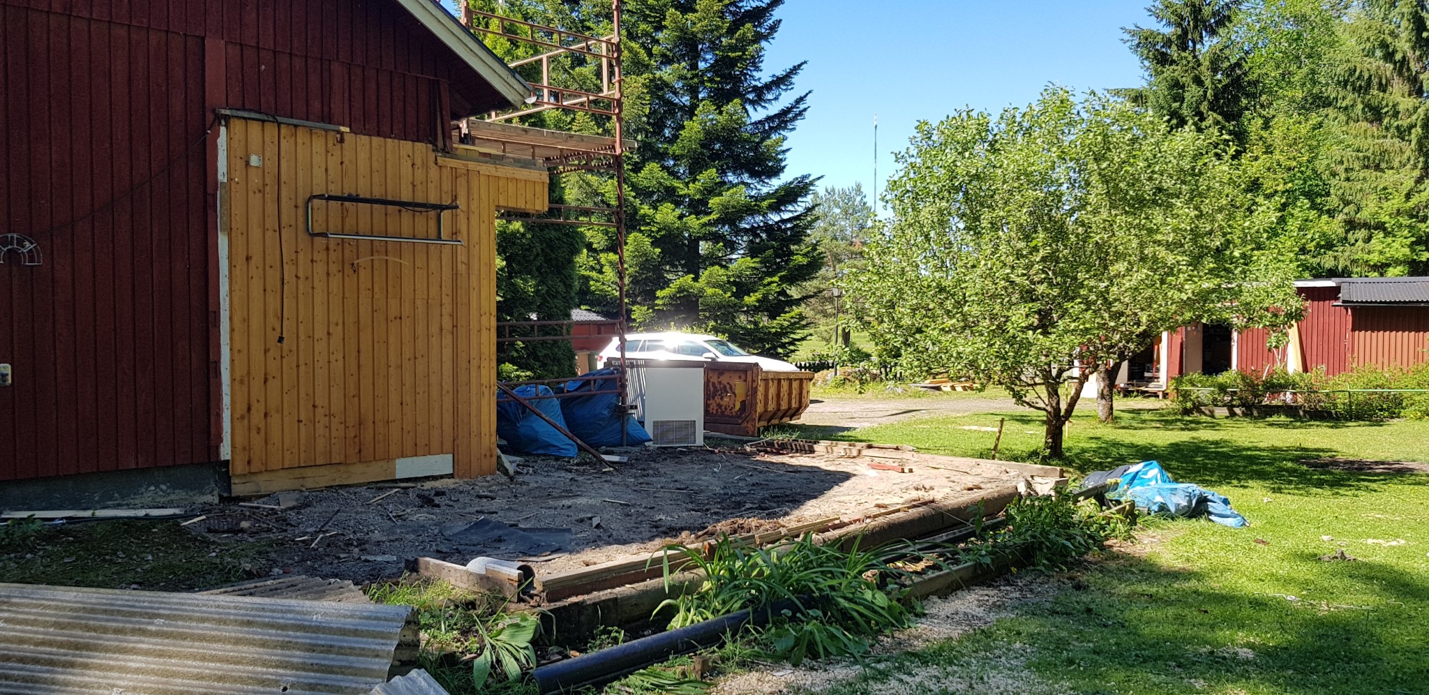

Sådär. Då var utbyggnaden i princip riven förutom några smådetaljer. Och givetvis plattan då.
Den är dock en låg prioritet. Eventuellt om min polare som skulle hjälpa oss med grävningen får tag i ett bilningsaggregat till sin maskin så tar vi sönder den eller om jag lånar en större Hilti. Nu är prio att få taket helt och tätt.
Vi plockade bort nästan all "drev" i stockarna då det var glasull. Innanför fanns det hampa med mera. Vi ville inte ha massa väta i glasullen, så tänkte de va lika bra. På vissa ställen märktes det av att huset haft besök av insekter med mera. Huset är ju gammalt så inte så konstigt. Nåja det försvinner när vi slår på ny panel.
På de övriga 3 sidorna kommer vi enbart riva bort panelen och slå på ny windy samt ny panel.
Säkrade upp med lite presenning då det började regna. Andra regnskuren på typ, 5-6 veckor?
Midsommar ser bra ut på prognosen så förhoppningsvis kan vi få vädertätt tak.
Planeringen är att börja kasta av tak torsdag kväll, vi borde kunna få ner det på 1-2 timmar ungefär, sen ny råspont + papp + ströläkt på fredag/lördag.
