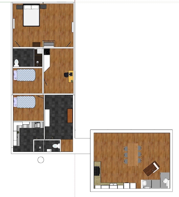

Personligen så undrar jag om det inte kan kännas som att tillbygget är just ett sådan. Det är ju lite som en tunnel att gå genom. Om du "förlänger" den östra väggen på det ursprungliga huset så får du en betydligt större öppning och passage. Du kan ju göra en ritning och sedan rendera lite.
Den västra väggen på tillbygget, den som är 2450 mm vad finns utanför den? Skulle det vara något att ha som blickfång? Ett stort, icke öppningsbart fönster från golv till tak skulle kunna vara en feature och ett ljusinsläpp, lite beroende på vad som finns utanför.
En annan tanke är ju att göra hela passagen i glas, fast det beror ju på insyn och risken för att det blir ett växthus.
Har du funderat på att öppna dörren till det norra sovrummet inåt? Kommer den dörren att vara öppen eller stängd dagtid? Om öppen så blockerar den garderoberna och stängd så kan det bli mörkt istället. En variant kan ju vara en skjutdörr?

Jag hade hellre gjort en planlösning som utgår från två rektangulära planlösningar/ byggnader som ger en bra helhet när allt är klart. Att det nya huset delvis täcker gamla gaveln, fram till badrummet.
Kanske kan ni bo i det gamla huset under tiden ni bygger. Sedan öppnat upp till nybygget när det är klart.

Där är det skog, fast ganska fin. Vi har förmodligen tänkt oss ett fönster där! Ingen insyn alls så det gör inget. Ungefär som man ser på nedan rendering från kontoret/gamla köket mot fönsterdörren ut mot "baksidan"
På din fråga om dörren så hade vi nog tänkt oss en skjutdörr, då man nog helst vill ha den öppen dagtid!

Jag förstår din synvinkel. Det är väl görbart men då hamnar vår brunn inomhus, vilket jag inte vill, om inte någon kan övertyga mig om att det är kul att dra upp 83m slang inomhus den dagen pumpen rasar?
Boendesituationen är inte ett problem, vi har en lägenhet som vi enbart betalar avgiften för (bostadsrätt), inga lån på det. Avgiften är låg. Vi vill helst va så klara som möjligt innan vi flyttar in.

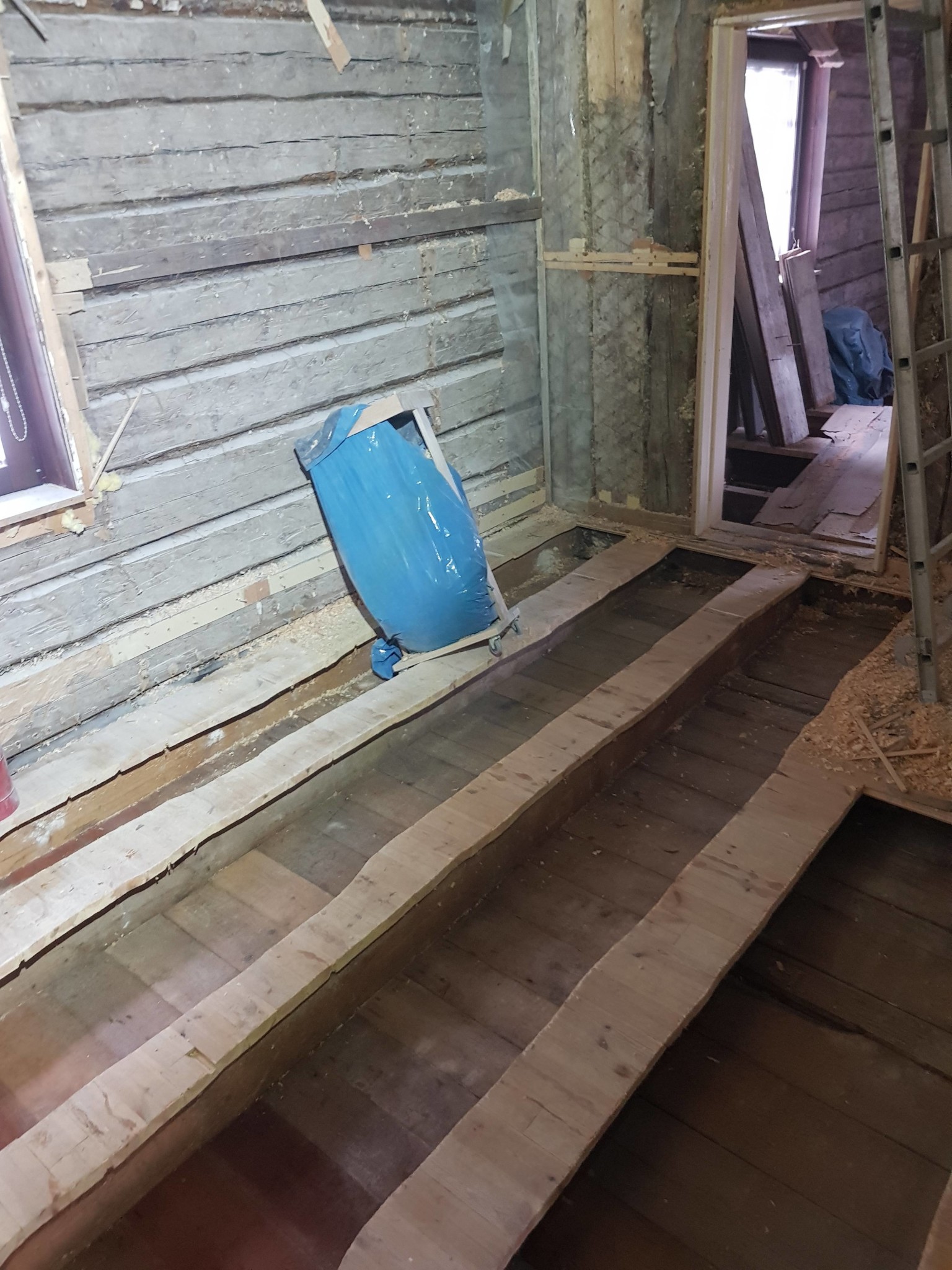

Igår hanns det med lite arbete igen. Igår kväll skottade jag ut allt spån ur den gamla lilla matsalen. 1½ timma tog det och 16 sopsäckar med spån, givetvis med massa kalk i så det var dimma i huset. Som jag sedan tömde på gården. Skiten brinner ju inte heller, det brinner iofs men så jävla långsamt och ryker bara.... Något tips på vad jag kan göra med det?
Lite bättre!

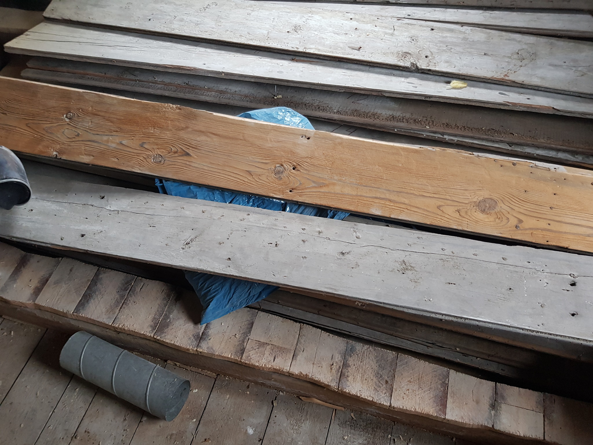

Provade köra av en av de gamla golvplanken med en stålborste och vinkelslipen.
Kanske kan man göra något av detta.

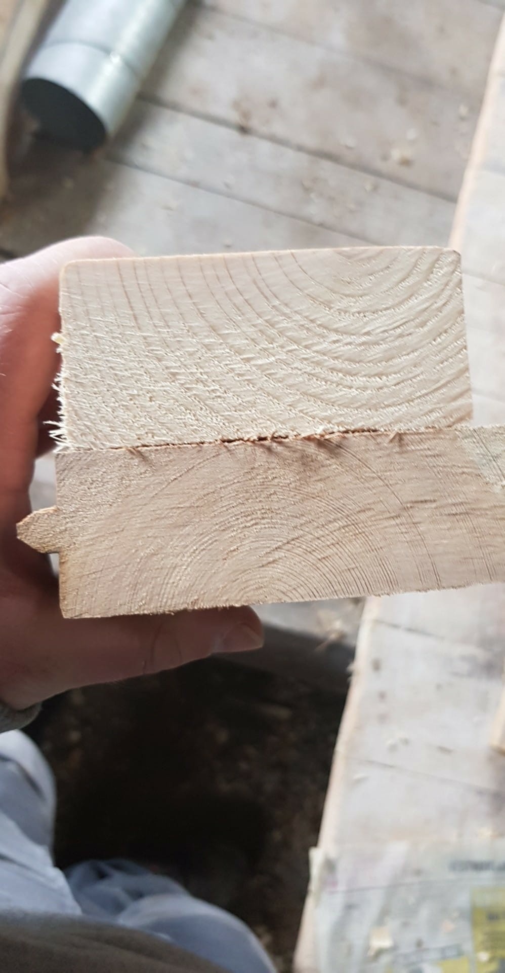

Noterade också att det är lite skillnad på dagens virke (C24, 45x95) och det gamla undergolvet... Jag skrev det säkert tidigare att jag provade bända upp några plank, men 40-50mm golvplanken spikade med 4 tum, de gick bara sönder så blev att såga upp det. Brinner länge och bra dock!

Kul projekt! Skulle dock oroa mig för att det blir mycket döda/icke privata ytor. Skulle man lyfta upp tillbyggnaden och istället ha den mot långsidan på nuvarande byggnad skulle mindre yta behöva vikas åt hallar och korridorer.
Noterar också att ni nästan fördubblar boytan utan att tillskapa ett enda ytterligare rum. Större och bättre rum, absolut, men fortfarande i allt väsentligt tre rum och kök. Är det rätt val?

Angående privata ytor, syftar du då på egna rum eller bara att vi kommer ha mycket glasyta på just tillbyggnaden? Passagen vetter mot skog, baksidan av utbyggnaden vetter mot skog, ena kortsidan mot vårt garage. Insyn från grannar är noll, om man inte har kikare. Från vägen ser man väl in via uppfarten, om man stannar och verkligen försöker, det är väldigt mycket växtlighet på tomten, buskar med mera. För oss är det viktigt att sovrummen kan vara mer privata, men ändock luftiga och med plats för ordentlig förvaring.
Här är vår utsikt från den mittersta pardörren, där vi tänkt placera matbordet. Det lilla man kommer se in är ungefär från där bilen står.
Döda ytor, hmm, det gamla köket kommer bli mitt kontor, då jag jobbar en del hemifrån, sen kommer vi att få 2 toaletter och lite mer tvättmöjligheter. Passagen kommer vara så bred så man kan ha en byrå där, om man vill. Vi har en friggebod på tomten som kan nyttjas som gästrum när det klämmer, dock kommer det ena sovrummet bli gästrum om vi inte bestämmer oss för barn.
Ja, vi fördubblar ytan, nästan, innan vi fick huset hade vi tänkt att enbart renovera det och bo på 70m2, vi sökte inte efter något stort. Den här tillbyggnaden kändes dock väldigt rätt med tomten och huset, sen fick vi de ekonomiska möjligheterna.
Är en hall, passage, verkligen så dåligt? I det här fallet vill vi göra något speciellt av den. Därav utformningen.
Jag är definitivt ingen arkitekt dock. Och inget av det jag ritat är hugget i sten.

Ja, jag tänkte nog mest på den inre hallen/datorrummet och svårigheten för er eller kommande ägare att dela av de stora sovrummen i flera. Så privat inom huset, inte med fönsterpartierna i åtanke.
Ja jag förstår. Ett dilemma som inte helt enkelt löses då det är timmer i den delen. Jag tror det är en grej vi får leva med.Nötegårdsgubben skrev:

Då brunnen ligger ungefär 3m från husväggen som det är nu, jag hade ju mätt fel. Så kan vi förlänga huset med cirka 2-2.5m.
Provade rita om och ändra lite. Vi får här ett hus med ett tak som är helt lika samt en till huskropp. Passagen blir mindre "outnyttjad(?)".
Bilderna får tala. Jag la inte ner mycket tid på detta utan mest för att få fram tankarna. Hallen blir rätt stor men tänkte att det är ju inte dumt, om man får barn, med barnvagn och allt vad det innebär. Även en hyfsad separat tvättstuga/grovingång på baksidan. Passagen blir såklart svår att inreda men där placerade jag en hel del glas. OM man vill kan man istället för det andra sovrummet i den översta delen, göra om badrummet till en klädkammare med vidare passage in i ett större badrum.
ALLT är inte utmärkt på planlösningen men renderingen visar nog lite tankegångar.
Och ja, det blir ett fönster i tvättstugan !..
