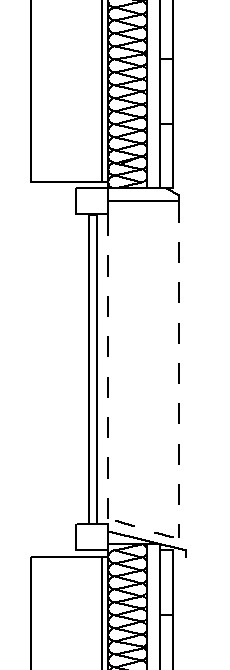

Vet att frågan förekommer sedan tidigare men jag har en fundering om denna lösning so jag inte sett tidigare. Jag kommer att placera fönstren i liv med utvändig gips, sedan en 50mm fasadskiva stående läkt samt liggande panel. Vi tänkte köra utan utanpåliggande foder enl skiss nedan. Jag tänker mig då att jag skall fasa av kanten på den övre brädan. Borde detta fungera eller skjuter jag mig i foten? Majoriteten av fönster är skyddade av takfot men jag har ett par fönster på gavlarna med. Kan tycka att ett övre beslag på liggande panel utan foder inte ser så bra ut. Vi kommer för övrigt att måla med tjärvitrol.
Skiss av fönsterdetalj med fönster i linje med gipsvägg, fasadskiva, stående läkt och liggande panel utan yttre foder.
