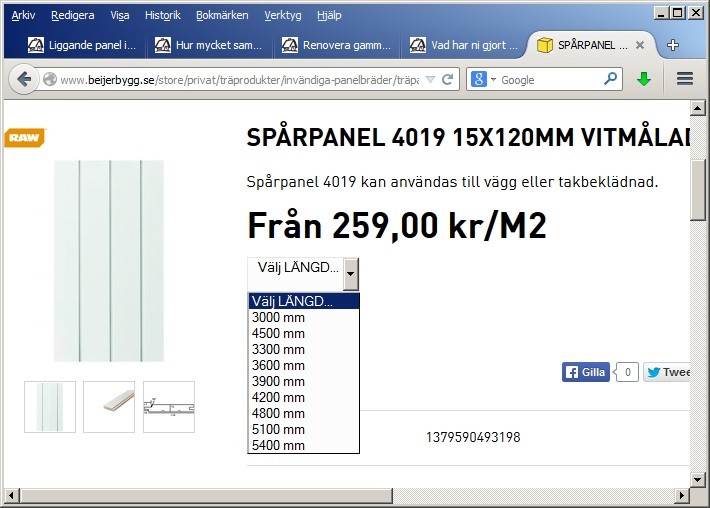

Hej, jag tänkte sätta upp lite liggande vitmålad panel i ett rum men undrar lite hur man brukar göra med skarvarna.
Brukar man bara sätta upp panelen eller ska man försöka förskjuta skarvarna så att dom inte hamnar i rad?
Och om man nu ska skruva upp dom på väggen vilken skruv rekommenderas för detta?

Är väggarna så korta att standardlängder av panelen räcker, så blir det snyggast utan skarvar,även om det blir en del spill. Se exempel här:
Måste man skarva är det snyggast att fördela skarvarna jämt, dvs man börjar nästa rad med den avsågade biten.
