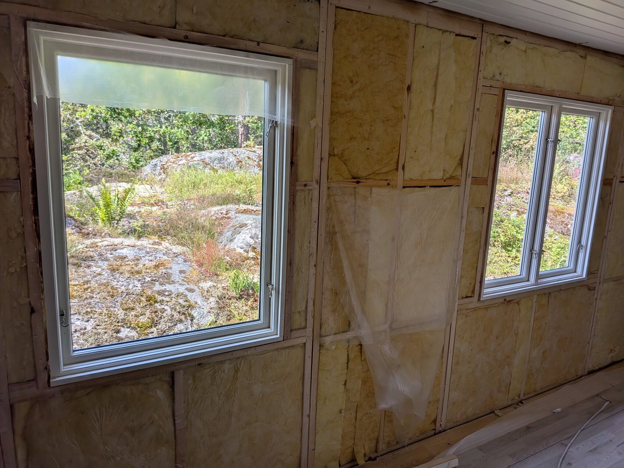

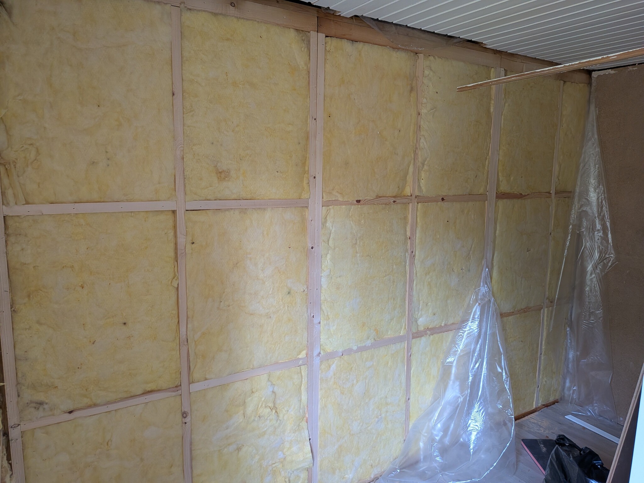

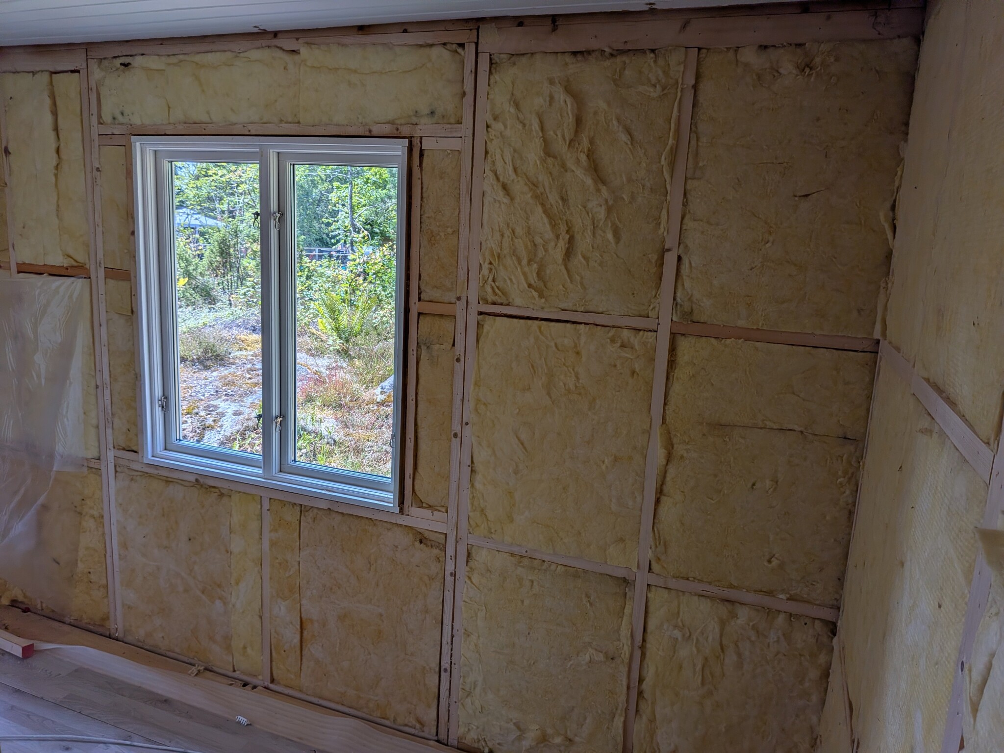

Lånar denna tråd då jag söker liknande råd på ämnet liggande eller stående installationsskikt.
Skall precis till att montera ny diffusionsspärr och därefter regla 45x45-skikt i flertalet rum i vårt 70-talshus. Jag tänker mig OSB och standardgips utanpå detta, och förstås 45 mm isolering.
På vilken ledd reglar man smartast om man tänker sig arbeta med 900-gips? Jag antar att en variant är att regla liggande, montera OSB-skivor liggande, sedan stående gips. Nackdelen i det fallet är ju förstås att gipsskivornas långsidor enbart kommer att fästas i OSB-skivorna.
Hade lite knepigt med ljuset, men bifogar ett par foton från ett av rummen.
