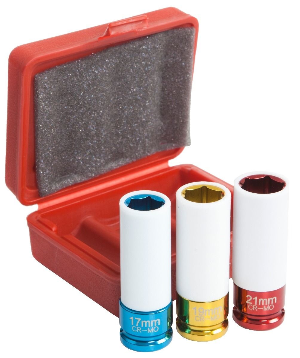

Den är bra och stark men skippa hjulhylsorna som kommer med (klena och förlorar kraft) och skaffa bättre krafthylsor, blir stor skillnad när du ska dra av hjulbultarhenq skrev:

Framförallt spricker de snabbt :/ Min Makita på 285nm knäckte 19mm hylsan efter ett hjul, iofs biltemas modell av samma hylsa.
Jag köpte sen riktiga krafthylsor istället, där upplever jag mindre glapp, det kan jag tänka mig gör att man får in all kraft bättre i muttern
Poängen här är väl att om man har klena hylsor så vrider de sig lite i slaget och fjädrar sen tillbaka. På så sätt äter de upp lite av momentet. Tänk lite vad som hade hänt om du försökt använda en hylsa av gimmi, hur mycket kraft hade man fått ut i skruven då.Dan_Johansson skrev:

En momentstav (torsionstav) funkar bäst ihop med en mutterdragare med knackfunktion. Den funkar så att när momentet ökar så vrider sig staven mer och mer för varje nytt knack. Vid uppnått moment så vrider den sig lika mycket som mutterdragaren vrider för varje knack medan muttern står still. Staven hinner sedan vrida sig tillbaka innan nästa knack kommer från maskinen, och därmed har muttern slutat vrida sig hur länge man än kör maskinen.
Man bör dock kontrollera åtdragningsmomentet i efterhand då det är ganska ungefärligt. Olika maskiner har olika vridningsvinkel vid knackning . Det gör att det kan bli olika åtdragningsmoment med olika maskiner fast men använder samma stav.

Jo, men det är inte momentstavar de skickar med, utan vanliga hylsor...Tule54 skrev:

Jag tror Sparkish menar att hylsorna är veka och oavsiktligt fungerar momentbegränsande.
