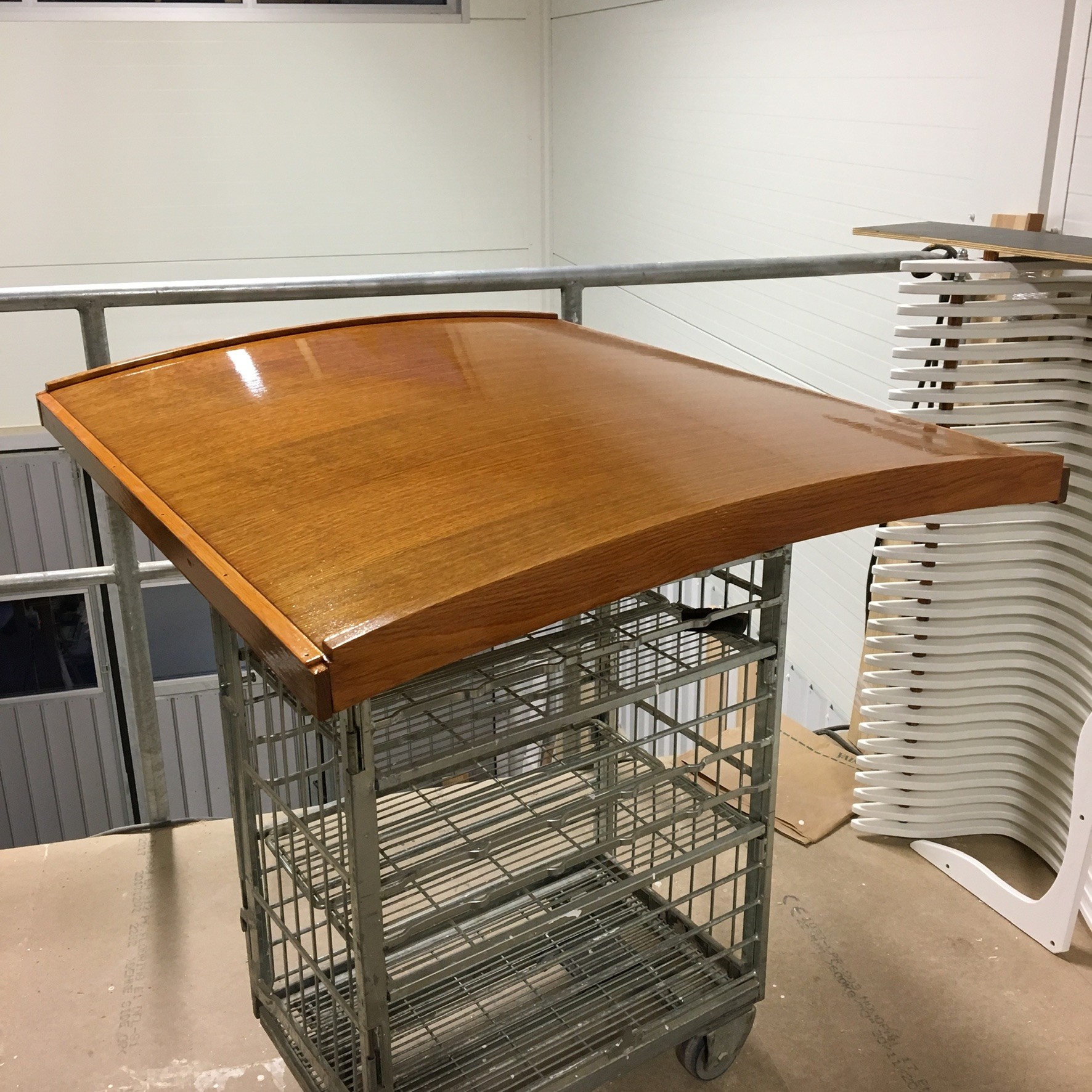

För min del kan relationen i kombination med att jag redan har full styrning leda till att jag gör grejer åt folk för täckningsbidrag enbart. Som den här nedgångsluckan till en skuta. Den hade aldrig blivit gjord om jag tagit ut fullt betalt.
