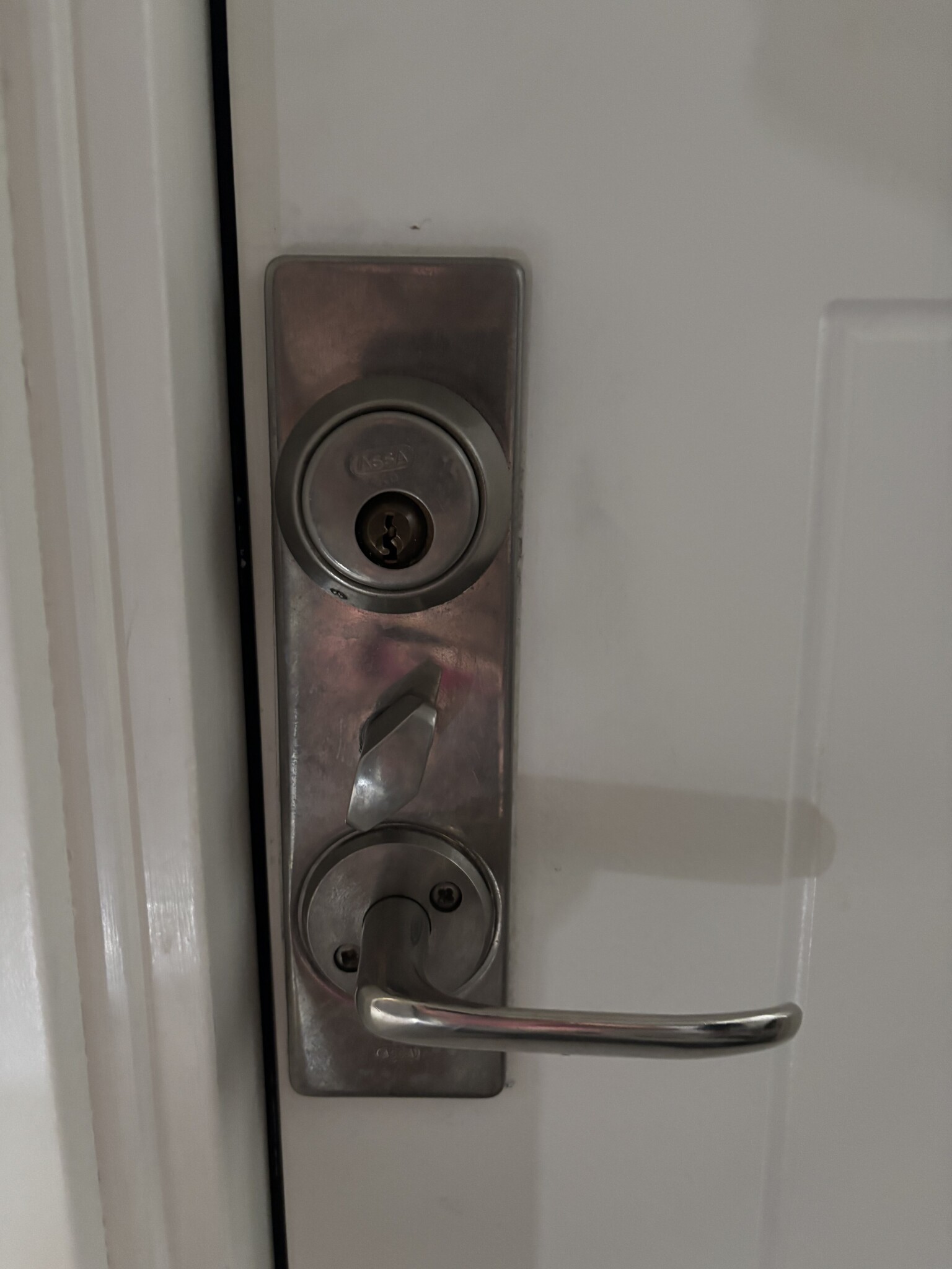

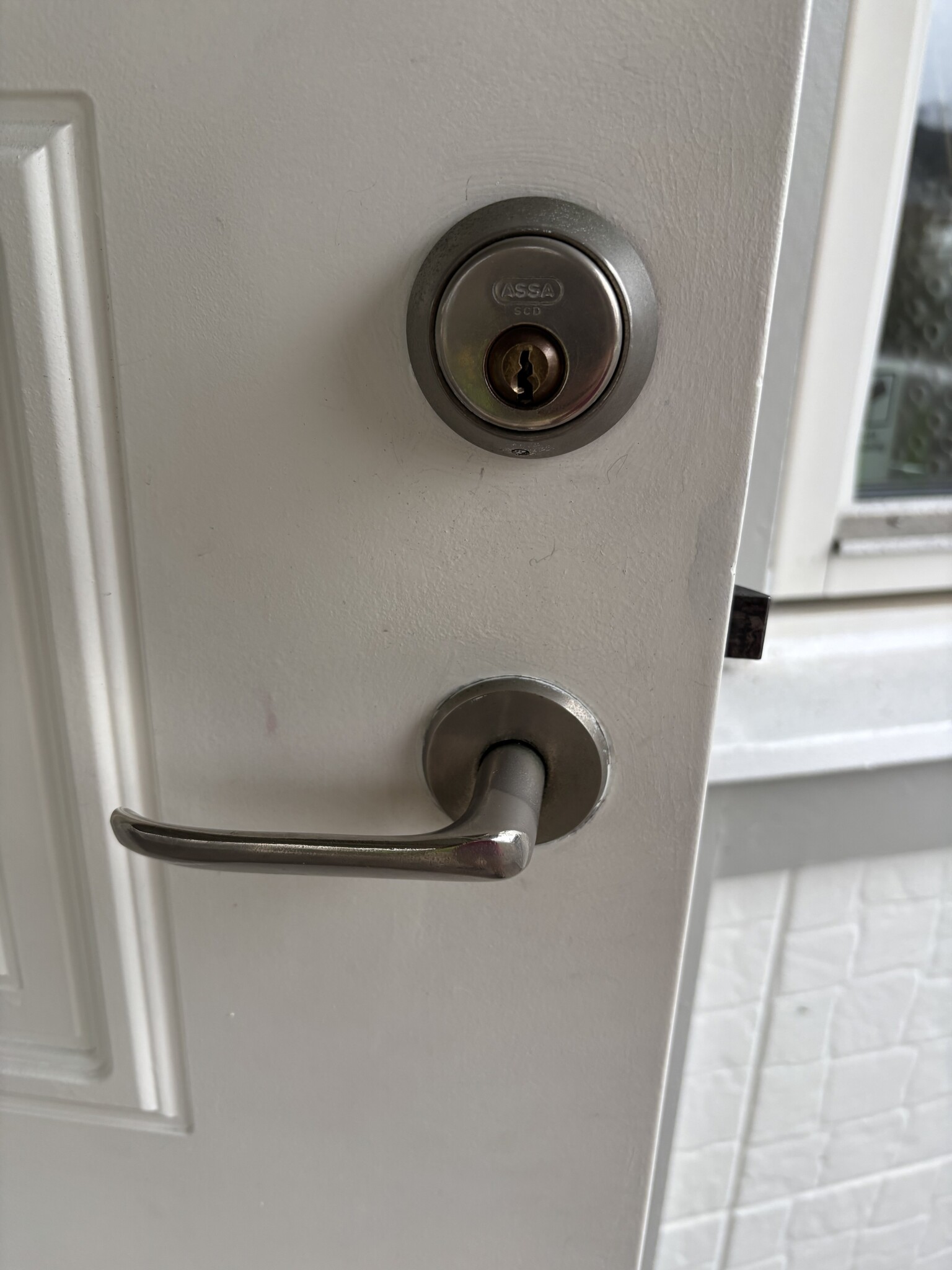

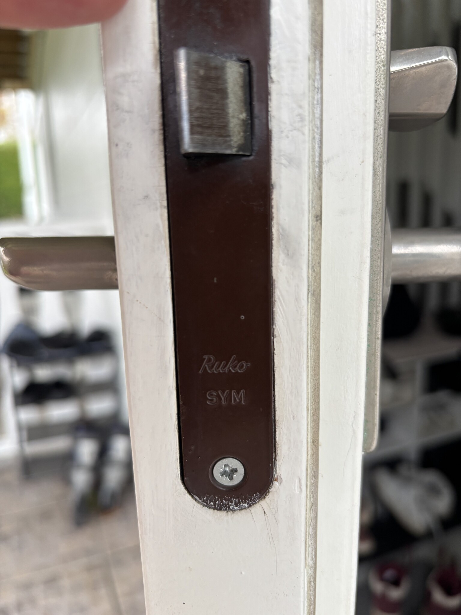

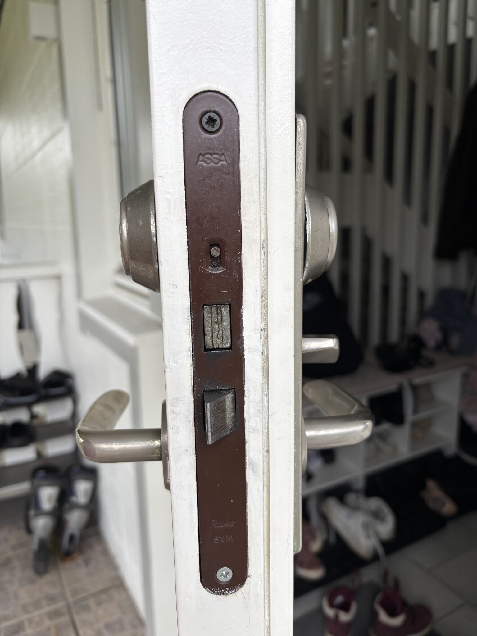

Hus från 90-talet. Skulle vilja ha ett lås på ytterdörren som passar detta. Gärna kan öppnas med blip, kod eller telefon.
Vilken passar som inte är snordyr?
Ytterdörr med ett gammalt ASSA-lås och dörrhandtag, söker rekommendationer för ett modernt, prisvärt lås som kan öppnas med blip, kod eller telefon.

Du har ett ASSA 8765 lås hus med runda låscylindrar så de smarta lås som är avsedda för den svenska marknaden ska passa men t.ex Doorman L3 kräver att du byter slutbleck och i sällsynta fall behövs det ett annat slutbleck än det som följer med.
Okwj
Jag tror att vissa L3 lås nu säljs med ett justerbart slutbleck, så chansen att det passar har ökat….
