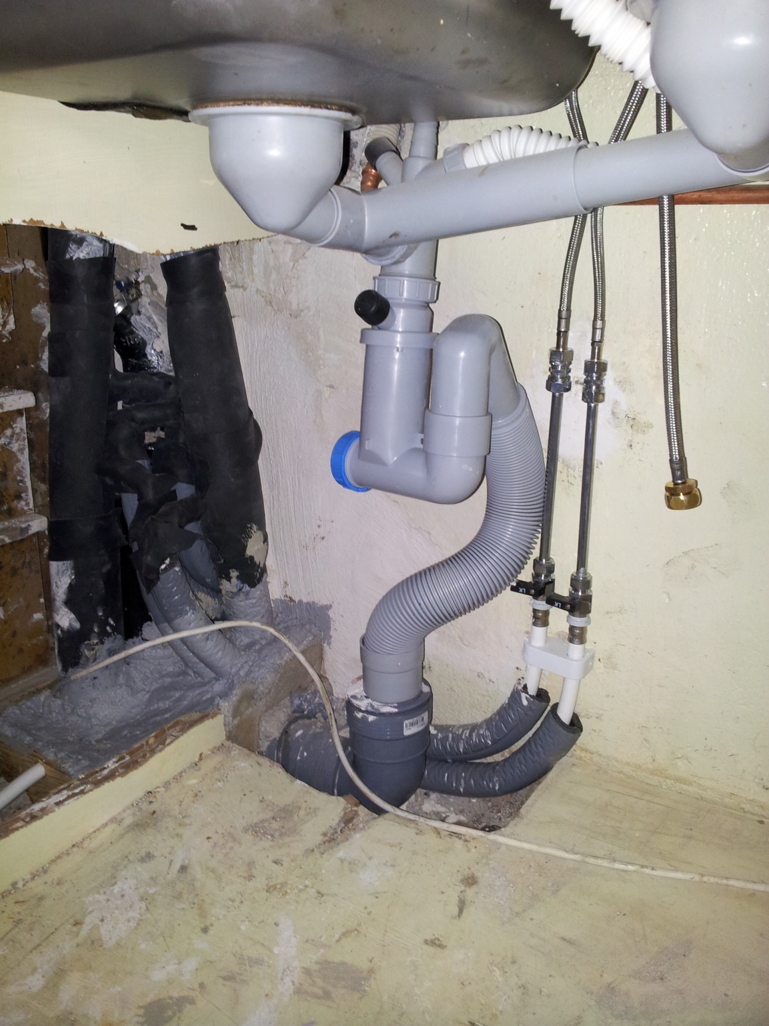

Letar liten diskmaskin att ställa in i ett skåp + fråga om avloppsanslutning
Jag letar efter en liten diskmaskin att ställa in i ett skåp i mitt gamla kök. Alla vanliga diskmaskiner är för stora, så som jag förstått det måste jag köpa en bänkdiskmaskin. Men de flesta bruks/installationsmanualer jag hittar på nätet nämner inte ett ord om att montera in maskinen, och några få pratar om någon slags inbyggnadsram som kan köpas till. Men då gissar jag att den kommer bli för stor, för i det flesta fall är det väldigt tight som det är på bredden även utan en extra ram.
Skåpet i fråga är ca 54 cm brett vid öppningen, men jag kan nog såga till det så att det blir ca 55 cm utan att det blick en glipa när luckan är stängd. Väl inne i skåpet är det ca 56 cm brett. De flesta bänkdiskmaskiner är exakt 55 cm breda, tror ni att 5 mm marginal på varje sida räcker, eller är det risk för överhettning eller dyligt? Att ha diskmaskinen på bänken är inte ett alternativ, då den dels tar upp allt för mycket värdeful arbet/avlastningssyta och dels kommer den obehagligt nära lågorna från min gasspis.
En standard 45 cm diskmaskin går inte pga höjden och djupet. Mitt skåp är ca 67 cm högt och ca 57 cm djupt.
Någon som har koll på en diskmaskin som skulle kunna funka för mig? Jag köper helst nytt, men är inte främmande från att köpa något begagnat så länge det är en hyffsat ny maskin. (Den enda i rätt mått jag hittade på blocket såg ut att vara från 80-talet.)
Sen så har jag lite funderingar på hur jag ska koppla in den till avloppet på rätt sätt. I manualen till en av maskinerna jag tittat på står det "Anslut tömningsslangen till ett avloppsrör som är minst 40 mm i diameter". Men det enda jag har att välja på då är där den blå pluggen sitter (se bifogad bild), dvs i nivå med botten av själva vattenlåsen, vilket inte känns rätt. Det känns som att det är till för att rensa ur vattenlåsen. Eller kan man ansluta avrinningen från en diskmaskin dit?
Den svarta pluggen på bilden känns mer naturlig att ansluta till, men den är bara ca 17-18 mm i diameter, och manualen pratar som sagt om minst 40 mm. Kanske behöver en rörmockare sätta dit ett till avloppsrör med större öppning?

Om du kollar på prisjakt så kan du sortera och filtrera bänkdiskmaskiner utifrån deras dimensioner, så du bör kunna hitta passande maskiner på det sättet.
Diskmaskinens avloppsslang borde passa där den svarta pluggen är. Vad som menas med 40mm bör vara avloppsrörets diameter.
Jag gissar, kanske mot bättre vetande, att diskmaskinens pump lätt klarar att trycka avloppsvattnet en halvmeter upp. Om inte så borde du kunna göra en borra ett hål och göra en anslutning rakt in i det böjda avloppsröret där flexröret från vasken går ned. En röris kan säkert fixa något sådant om du inte vill själv.

Jag har byggt in en Electrolux bänkdiskmaskin. Fungerar utmärkt. Men lägg in ett översvämnings skydd under så du ser om det börjar läcka.
