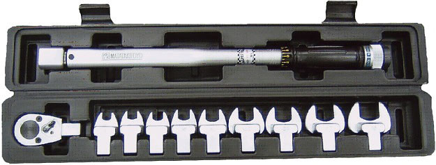

Att använda dom där "kråkfötterna" är inte bra på en momentbnyckel då avståndet från centrum på bultskallen och centrum på anslutningen på momentnyckeln förändras och där med får man ett felaktigt moment!
När man använder en momentnyckel med fästet på bilden jag bifogat så har alltid verktygen rätt avstånd till centrum på bultskallen.
Som sagt har flertalet fabrikat denna typen av momentnycklar men ofta är det just fabrikaten som kostar en hel del.
Jag skulle tipsa om Tecos som är ett prisvärt alternativ:

Det var lovande. Jo de dyra, typ Bahco har dem, men inte på Axminster. Tyvärr fanns inte nummer 18 som är den jag behöver i satsen från tecos, och lösa huvuden stod inte i katalogen, ej heller vilket standardmått de hade. Faktiskt inte priset heller (rys). Men det fanns mycket att läsa i katalogen (*blundar och biter ihop*).

Sorry, missade att du skulle ha ett verktyg för 18mm nyckelvidd.
Jag förutsätter att det är 9x12mm fäste och då kan man ju köpa andra verktyg till momentnyckeln.
Vilka moment pratar vi om?

Sätt kråkfoten i rät vinkel mot momentnyckeln så blir momentet rätt, eller räkna om för den längre momentarmen.

Jepp, du har rätt, 25 NM är ingenting, och en 18 mm kvalitetsnyckel är ok att köpa extra. Skall ringa och kolla priset i morgon för satsen.

Får rätta mig själv då det är 14X18mm fäste.

I 97 fall av 100 så är spridningen ännu större på gubben bakom skaftet än vad avståndsförändringen skulle göra...
