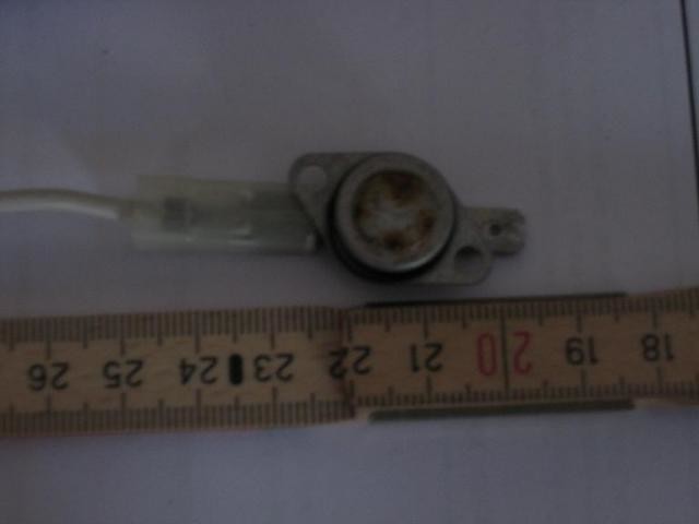

Jag hade en tråd i går i el-forumet och vi lyckades lokalisera felet i mitt ventilationsagreggat.
Det var termostaten som sitter brevid värmeslingan som löser ut för tidigt.
Kan tänka mig att det är en bimetall men det kan ni bättre än mig.
Micro Therm
R2010 (6,3) 250 ~ T175
Är det så att den ska bryta vid 175grader och klarar att bryta spänning 250V?
Och i så fall vad betyder de andra siffrorna?
Bifogar en bild.
Frågan är vart jag kan hitta en annan som fungerar?
Beställer gärna från nätet.
Detta är antagligen ingen termostat utan ett överhettningsskydd.
Vad är det för märke på ventilationsaggregatet? Ring till tillverkaren av aggregatet, de har mest troligt reservdelar.
Mmm överhettningsskydd är nog mer namnet jag sökte för den.
Det är en RDAA från företaget Fläkt, kanske de som är fläktwoods idag? ren gissning.
denna har kanske 20-30 år på nacken.
Jag tänkte om det mer fanns någon universal.
Detta företag har reservdelar till alla fläktens gamla aggregat.
Inte fläktwoods som hanterar detta längre.
http://www.i3ahco.se/
Tack så mycket för länken, då ska jag kontakta och se om de kan hjälpa mig.
