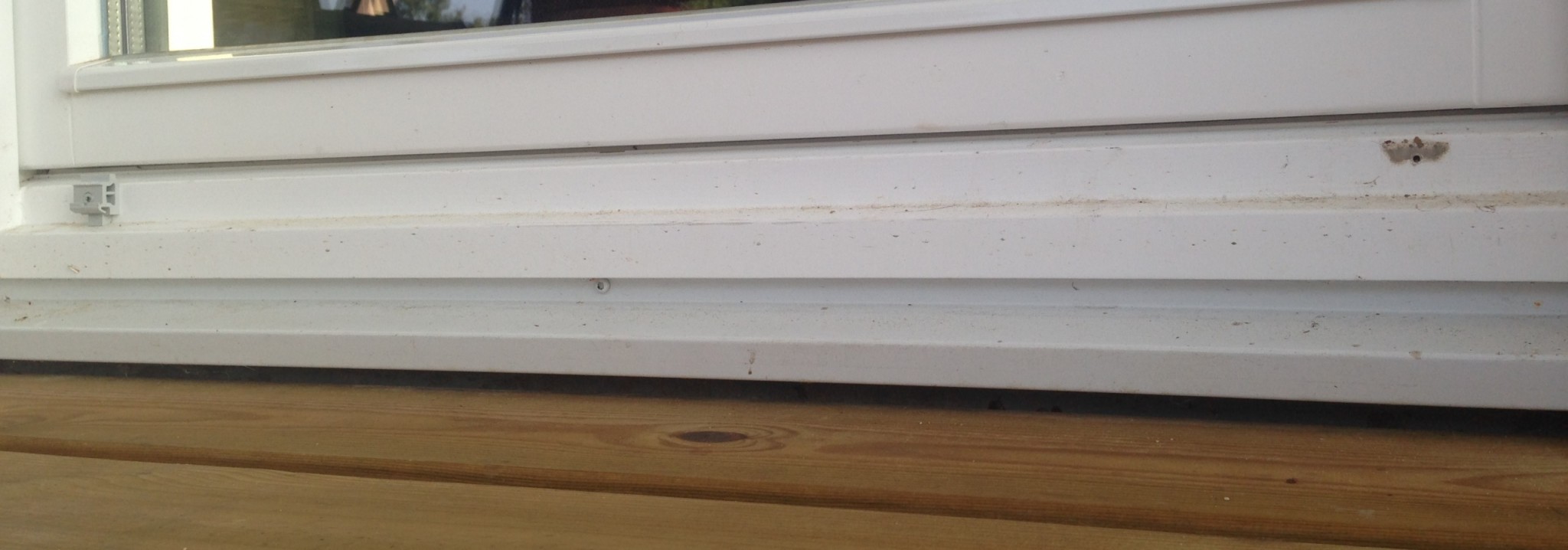

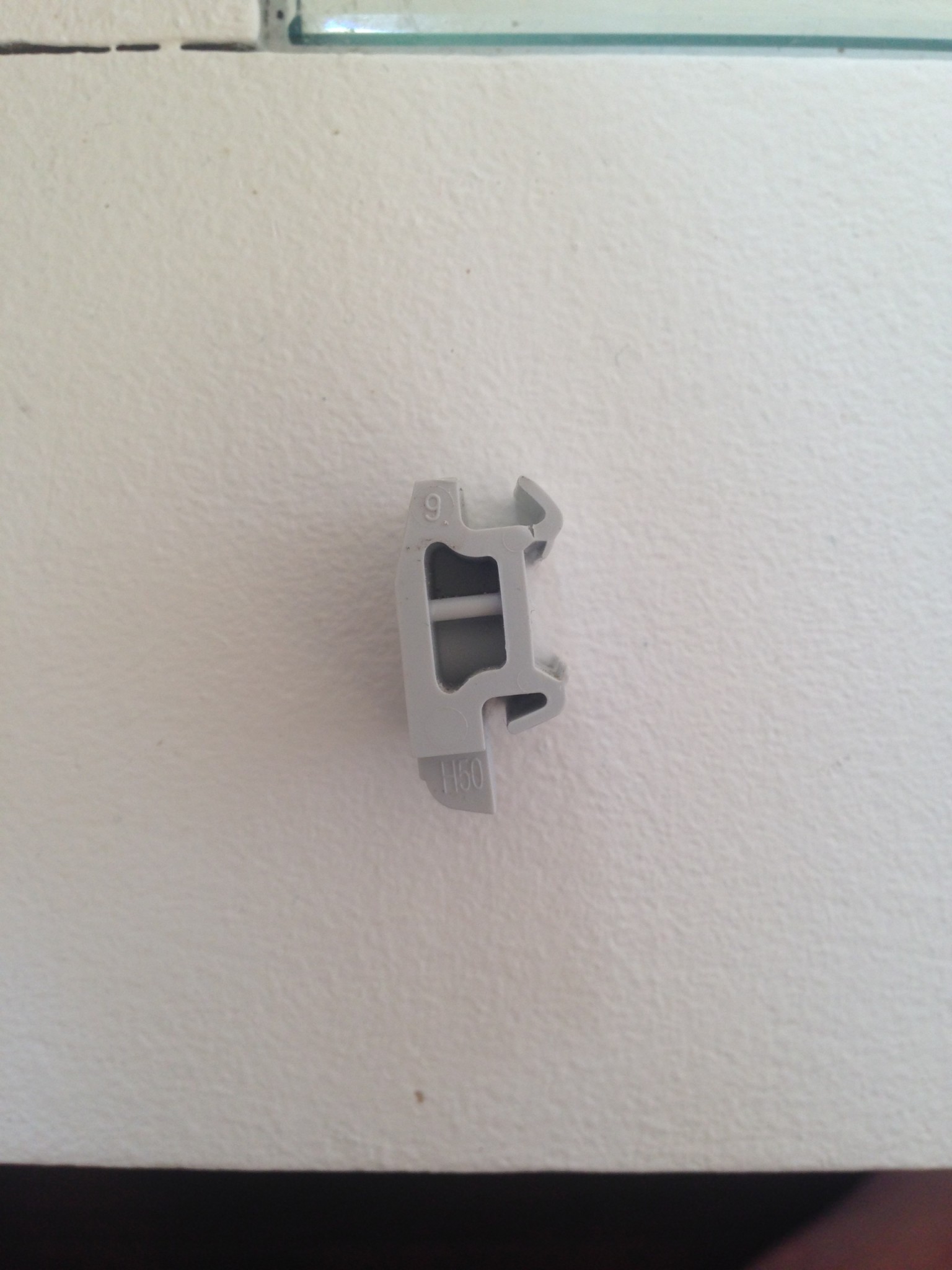

Helt ny på detta med hus så jag måste be er om hjälp
Vid alla fönster och altandörrar sitter det en list med två clips som jag antar är regnskydd/vindskydd. Jag har listat ut att tillverkaren är Gutmann men jag hittar ingen återförsäljare i sverige.
Någon här som vet vart man kan köpa dessa clips?

Vet inte om det hjälper något men det står kalesy windows & doors på alla fönster och dörrar.

Det ser ut som en Gutmann H50 hållare/klipps.
*Om du ska köpa styckes vis så får du nog vända dig till en som jobbar med deras system i sverige för dom säljs endast i 200 pack.
Här kan du kolla måtten.
http://www.codim.fr/fr/quincailleri...-d-eau/clip-h-50-pour-profil-spree/fiche.html
Edit: kollade din bild en gång till och den är till och med märkt med H50.
