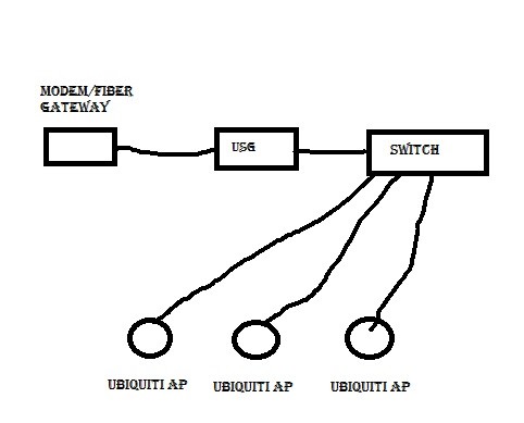

Verkligheten har fått mig att inse att om man vill få det att fungera precis som man vill så funkar inte det. Är inte nätverkstekniker men har lärt mig ett och annat genom årens felsökningar och anpassningar.zorro_66 skrev:
Zorro_66, du rekommenderar således deras UniFi®Security Gateway tillsammans med en UniFi® AP AC PRO? Den sistnämnda skulle bli huvud-wifi'n för mig så att säga. Är inte riktigt med på skillnaden på den och UniFi® AP AC som jag tror är dyrare?! Och hur tusan ansluts APn till gateway'en!?
Har du koll på ev problem med att få gateway'en att interagera med en Netgear JGS516 switch och ev med en Netgear R7000 som AP i källaren?
Ingen som har koll på https://www.pfsense.org/ och deras lådor?

Jag kör Telia ADSL 30 Bryggat Thomson 799 >Ubiquiti USG>HP 2530 Switch> UAP-AC-Lite & UAP-AC-LRswehjo skrev:Verkligheten har fått mig att inse att om man vill få det att fungera precis som man vill så funkar inte det. Är inte nätverkstekniker men har lärt mig ett och annat genom årens felsökningar och anpassningar.
Ingen som har koll på [länk] och deras lådor?
jag skulle nog kasta ut R7000 och sätta upp en UAP-AC-Lite i källaren och en UAP-AC-LR uppe.
använde en Watchguard xx750 med pfsense funkar oxå kanon finns många guider på nätet om man är intresserad

Har kört en cisco RV320 som fungerat bra, men kör för näravarande en Mikrotik RB850gx2. Mikrotiken är snabbare (märks enbart om man kör VPN med hög kryptering) Båda är stabila. Kolla dock först om du klarar av Routeros som Mikrotik kör. Det är inte det mest intiutiva GUI:et som gjorts.
Ett tips är iaf att börja med att köpa en Router utan Wifi del.

Skulle jag göra något vore det att separerar router och wifi (med ubnt för wifi) men jag tyckte det blev för dyrt med AC tidigare i år så jag skippade det och körde på r7000 istället, men förr eller senare får den nog bli ren router tror jag.
Prova ddwrt och se vad som händer innan du lägger massa pengar på nya prylar.
