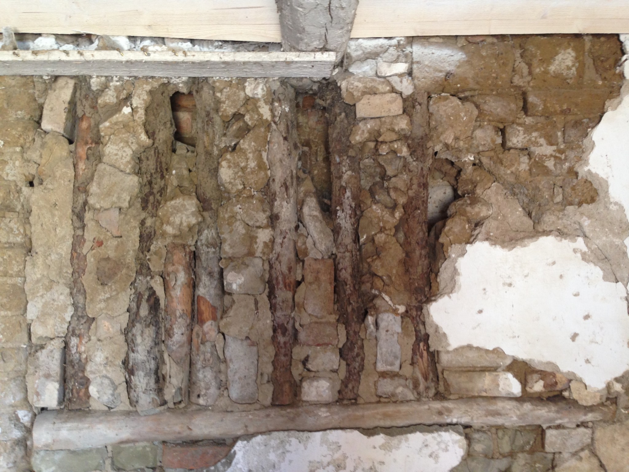

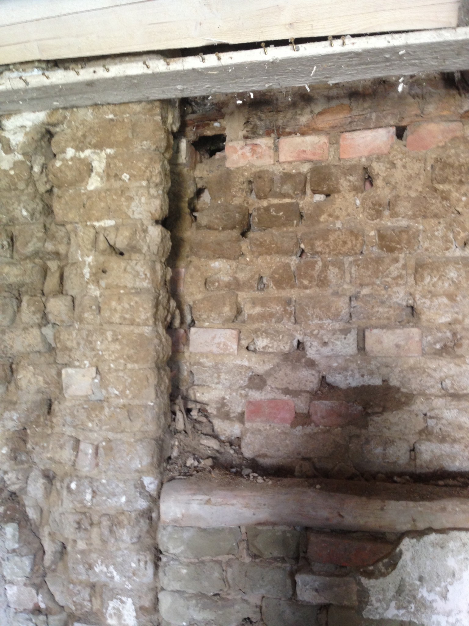

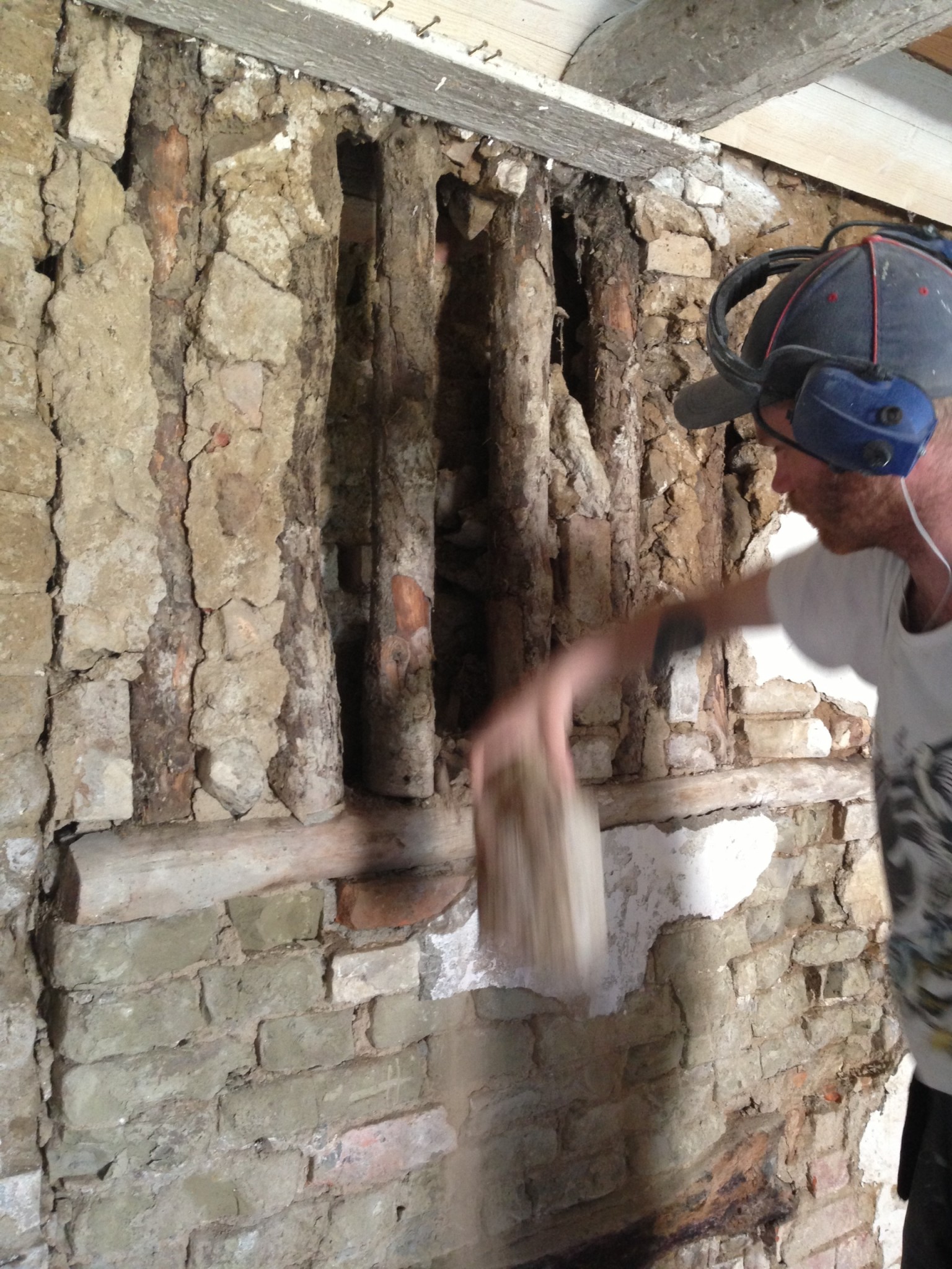

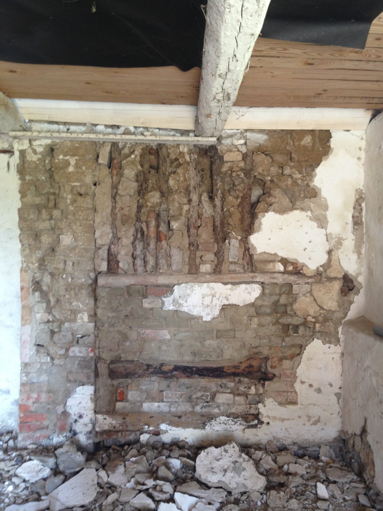

Håller på att renovera sista delen i vårt hus och har hittat en "skalvägg", troligtvis är det en gammal öppning som har fyllts igen. Den inre väggen har har byggts upp med lersten och blandad stockar och grenar. Hur går jag bäst tillväga? mura upp en ny skalvägg med leca och fylla hålrummet med lecakulor? När jag rev väggen såg jag även att bjälken som takstolarna vilar på var av. Ska jag lyfta takstolar och byta ut den del som är av?
Tallgrenar med lera
Bjälken vilar inte på den inre väggen
Tomrum bakom
Hålet uppe till vänster där bjälken är av
