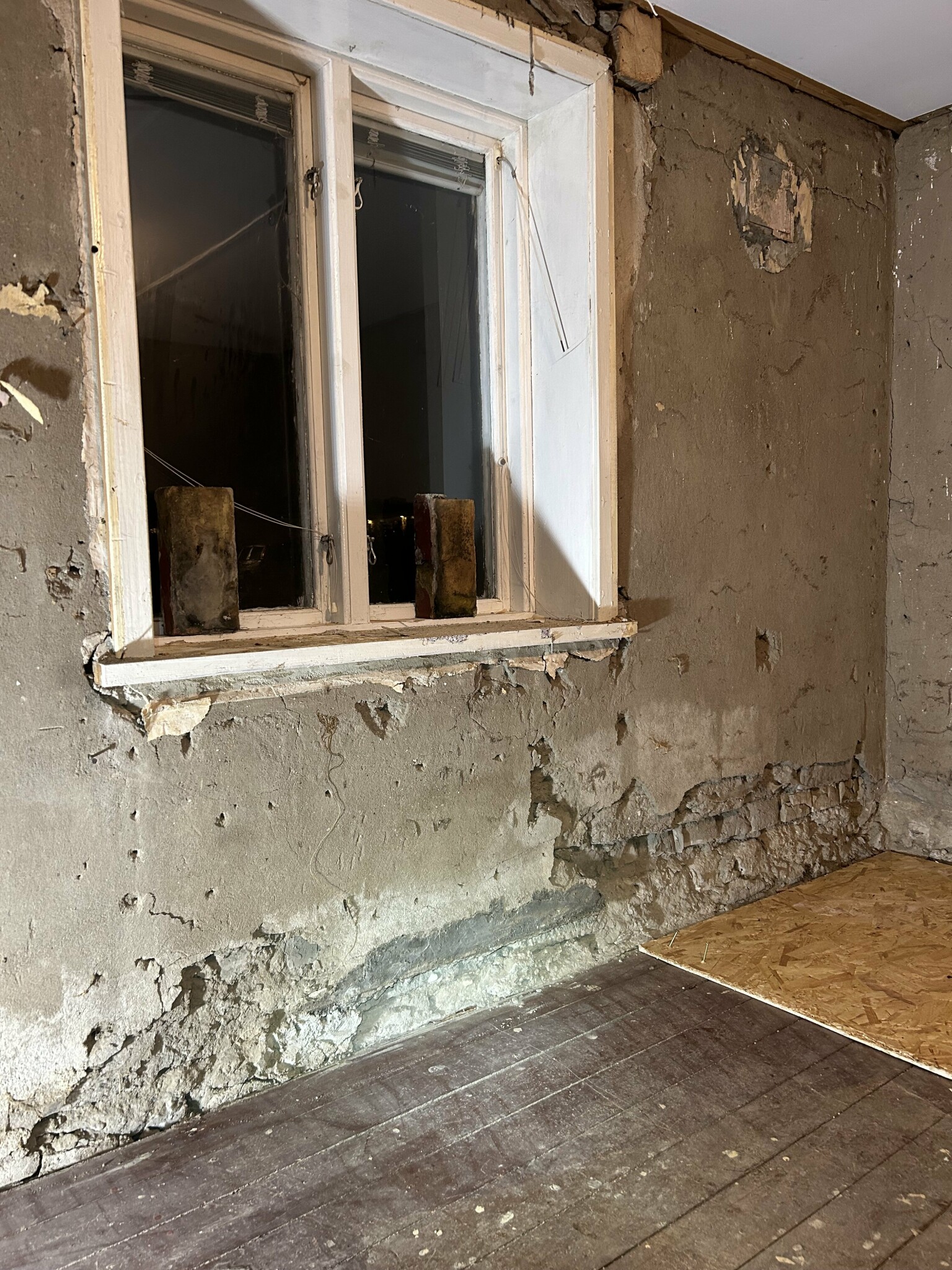

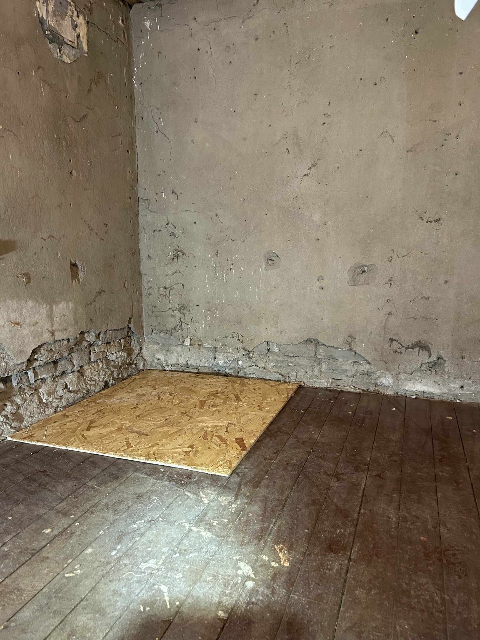

Hej!!
Har plockat bort tretex från insidan på en yttervägg som är av lersten.
Här ska renoveras och fixas nytt men finns det tips på hur man lagar i sånt här som bäst så husets stomme inte småsipprar puts/sten i all framtid när man ska stänga det igen?
Även reviderad fasad utvändigt med träpanel monterat nån gång i början av 1900 (med luftning) bakom.
Där lär jag upptäcka samma sak när jag ska fixa utsidan.
Med vänlig hälsning,

Vad är det för slags puts? Tänker du behålla putsen? Tänker du isolera väggen?
För egen del har jag valt att knacka ner all puts. Därvid upptäcktes att lerväggen var mycket skör på sina ställen, men det går att fylla upp och förstärka med lerklining. Sedan tänker jag inte ha annan finish än vitkalkad lerputs. Man kan såklart dra på en kalkputs också. Ett vanligt sätt att isolera en lerklinad vägg är att lerputsa fast en tjock tretexskiva i väggen och så lerputs som ytskikt. Då får man vägg som både kan ta upp och avge fukt.

Att laga lerväggar är egentligen inte så komplicerat. Problemet, om man inte själv är jättehändig, kan vara att hitta hantverkare som kan lera och har tid göra jobbet. Som det ser ut på bilden så är det framför allt den nedre delen som verkar fuktskadad. Kanske det räcker att krafsa bort löst, fylla ut håligheter med lerbruk, näta och sedan slå på en kalkputs? Så slipper du ta bort all putsen….
Det kan förresten vara värt att fundera över varför väggen är fuktskadad just här. Ligger det jord eller växtlighet upp mot husväggen? Hur är det med hängrännor och stuprör?

Som glad amatör med eget lerstenshus svarar jag dig utifrån byggnadsvårdsperspektiv. Perspektivet innebär att man dels månar om att bevara husets tidstypiska utseende, dels använder metoder och material som passar ihop med den befintliga konstruktionen. Vad gäller den första aspekten, den estetiska, så är man mån om att bevara skeva och slitna ytor, man kostar kanske på gammeldags strömbrytare och utanpåliggande el i kulo, allt för att bevara känslan och atmosfären i en gammal byggnad. Om man vill göra detta är såklart en fråga om tycke och smak, huset förstörs ju inte av att man reglar upp en servicevägg! Framtida ägare kan ganska enkelt ta bort den och återställa det gamla utseendet!.
Den andra aspekten gäller att välja material och metoder som går ihop med den befintliga konstruktionen! Väljer man fel så kan man skada huset! När det gäller lerstensvägg så är fukt i kombination med frysning dess värsta fiende! Fukt är OK, så länge väggen kan torka upp emellanåt, frysning är OK så länge väggen inte är fuktig!. Men fukt i kombination med frysning gör att leran pulveriseras och väggen löses upp! När man renoverar ett lerstenshus är det jätteviktigt att inte använda täta material som riskerar stänga inne fukt! Använd inte cementhaltig puts utan hellre en kalkputs! Kalkputsen släpper igenom fukten och är också bättre på att fånga upp små rörelser som alltid finns i gamla hus. Mindre risk för sprickor alltså. När det gäller isolering invändigt så bör man inte ta i för mycket eftersom väggkonstruktionen måste kunna värmas upp av inomhusvärmen, annars finns risk för frostskador. När det gäller vattenledningar så skulle jag personligen inte bygga in dem bakom en uppreglad vägg, eftersom man då riskerar att inte upptäcka om det börjar småläcka och sakta men säkert löser upp lerstensväggen! Jag skulle personligen inte heller regla upp så att det blir hålrum där mössen kan springa runt och orsaka skada. När jag drog bort tretexten i mitt hus så var det en sida där man reglat upp för att väggen lutade, och där bakom har det varit musaktivitet kan jag lova!
Om du vidhåller din plan att regla upp serviceväggar, så tror jag inte du behöver lägga mycket jobb på att reparera väggen snyggt. Reparera med kalkputs så duger det. Om det är stora hålrum där lera saknas så kanske du bör fylla upp de med lerbruk först och låta lagningen torka ordentligt. Kalkputs fäster dåligt på lera, så du får sätta nät först.
Hälsningar i all välmening!
Om du vill blanda till lite lera för lagning av din vägg så finns det dels säckar med färdigt bruk att köpa, dels kan du själv blanda till av kakelugnslera och sand. Här finns ett recept samt lite allmän info om lerputs.

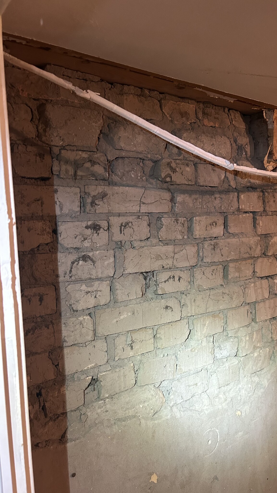

Något jag tänkt på är att många stenar är spruckna i väggen efter allt jäkla spikande av olämpliga material invändigt.. någon fara tro?

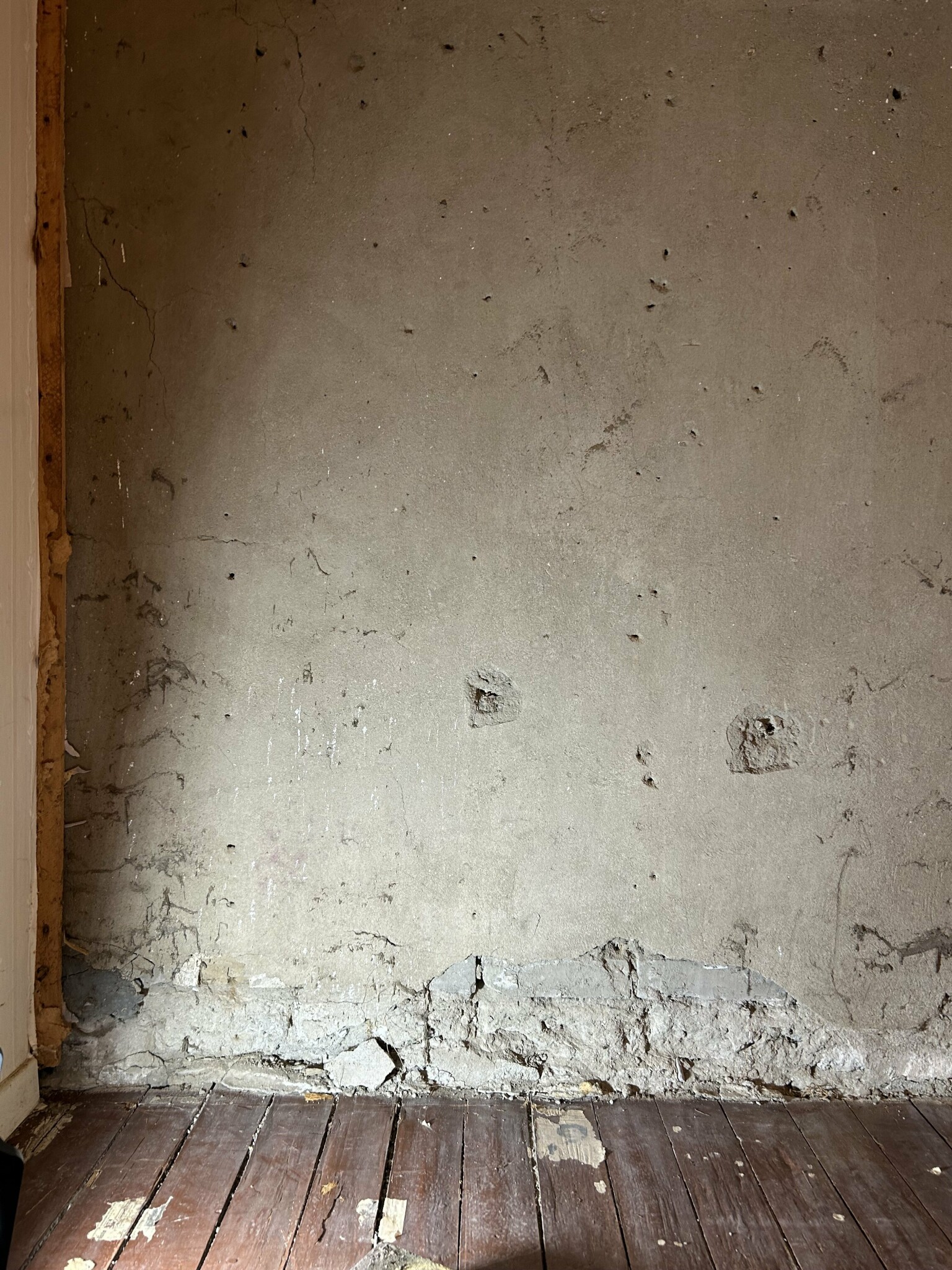

En bild på väggen bakom puts, så ser den ut på de flesta ställen när man pillar ned puts.

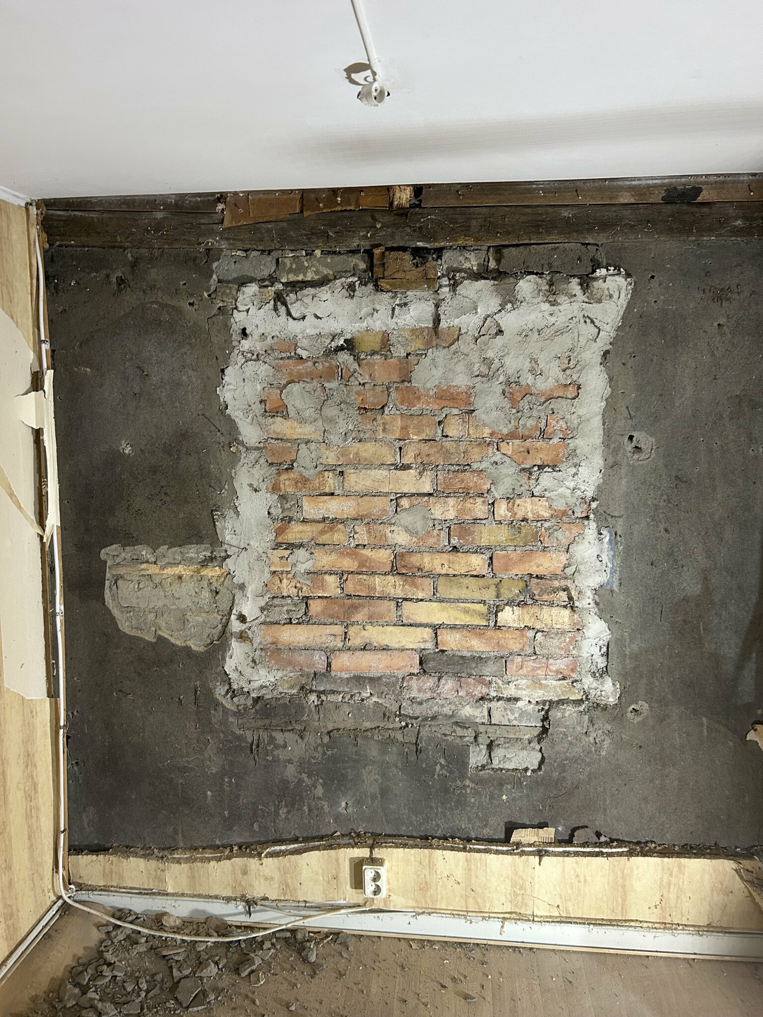

Bild nr2 är där putsen ej är borttagen, och jag stötte på ett igenmurat fönster med vanligt gammalt tegel.
Misstänker att all puts måste bort även om det ej är bom så man inte ”klinar” in något som kanske inte är lämpligt material.

Jag vet inte vad man ska göra med lerstenar som spikats sönder. Som sagt, jag är amatör. Min hantverkare erbjöd sig att putsa om rummet med kalkputs, det hade förmodligen blivit bra det med. Jag tyckte det vore intressant med lerputs och fick då problemet att hitta någon som jobbar med lera och som hade tid, vilket gjorde att projektet drog ut på tiden, och förmodligen blev dyrare eftersom jag inte fick tag i lokalt uppgrävd lera......
Hur som helst, så är jag fortfarande övertygad om lerputsens fördelar, bland annat för att den "gifter sig" med lerstensväggen och därmed förstärker den. Mina väggar såg ut ungefär som på din första bild efter att jag tagit bort tretex. När vi knackade bort putsen upptäckte vi att det hade pågått långvariga vattenläckage inne i väggen, oklart om det var från taket, gavelpanelen eller under vid fönstren. Kanske alltihopa! Hur som helst, när vi kraftsade bort det lösa, var vi till slut och krafsade på utsidans puts! Två lager lersten helt upplösta! Så på det viset tror jag det är bra att du knackar bort puts för att se hur det ser ut bakom! Sedan kan du ta ställning till hur du vill gå vidare.
Förresten, intressant att se att de satt träskivor för att fästa elurtagen. Jag planerar något liknande både för elurtagen och gardinstängerna. Leran är nämligen inte så lätt att fästa saker i!
