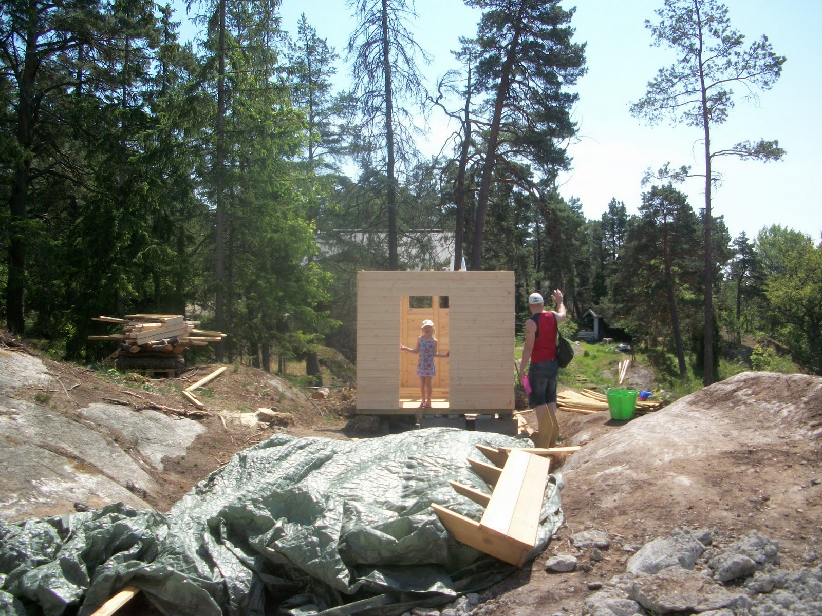

Har i helgen ritat upp hur den kommande lekstugan kommer se ut, om några veckor hoppas jag den finns på plats, tyvärr kan jag bara bygga på helger eftersom vi inte bor på plats och ej heller ha rtillgång till el därute så jag får väl förkapa här hemma
Så om några veckor kanske ni kan få ett bildbevis på vad det blev för ruckel
Hmmm... har fler frågor om någon kan komma med lite tips. Har börjat med grunden vilet visade sig bli ett riktigt meck eftersom det finns stubbar och rötter överallt där jag vill bygga.
Men till min fråga, det gäller takkontruktionen. Jag vill bygga ett platt tak med staket så de kan leka på taket, taket får ha någon cm lutning så vatten rinner av samt takpapp så bir det svårare att halka däruppe. Men hur ska konstruktionen av taket gå till? Kommer bygga drygt 2*2 m är det cc60 som gäller för taket, ska man lägga tvärgående reglar också för hållbarheten? Vill ju inte att ngn går igenom taket...

Lekstugebygget är på G, alla väggar är uppe, takstolar på plats, taket kanske kommer till nästa vecka. Dörr blir så småningom liksom stege upp till taket och staket där... på ena sidan blir en köpmannalucka och så småningom vill vi även bygga altan på två sidor av huset då det blir enklare att leka
Men vilken tid allt tar, när vi upptäckte att virket inte skulle räcka i helgen så tog det två timmar tills vi var tillbaks på plats med allt, två förlorade timmar kändes det som

Lekstugan har nu dörr, väggar och tak med takpapp. Tre små fönster ska få "fönster" om man säger (kommer inte ihåg vad plasten heter...), en köpmanna lucka ska till, det ska byggas stege upp på taket och staket där. Så småningom ska även ett trädäck byggas runt lekstugan men det blir när de tagit undan bråten framför så vi ser hur det ser ut där.
Vi byggde golvet med tryckimpregnerat för att vara säker på att det tål endel fukt etc, nackdelen är såklart att det blir glipor, vet inte om vi bara ska lägga enkla trasmattor på golvet eller om vi bör lägga ett golv ovanpå. Vad tycker ni?

Jag har lagt tre lager papp, taket lutar inte tillräckligt så att vatten rinner av ordentligt vid regn men jag hoppas att dessa tre lager ändå ska göra att vatten inte kommer in. Har inte sett något vatten ännu iaf
Hörnstolparna satte vi med "skor" I taket och täckte skruvhålen med takmassa som jag också limmade sista lagret med papp med. (Jag kommer dessvärre inte ihåg vad allt heter I detalj)
Vi valde att skruva staketet från utsidan även om det vore säkrare att göra det från insidan då barnen kan klättra på reglarna som ligger på tvären men våra barn har blivit tillsagda att det är förbjudet och ännu har de hållit det. För att det inte ska vara för enkelt att ramla ner så valde vi att låta översta och understa regeln gå hela vägen mellan stolparna även I öppningen så man får krypa igenom.
