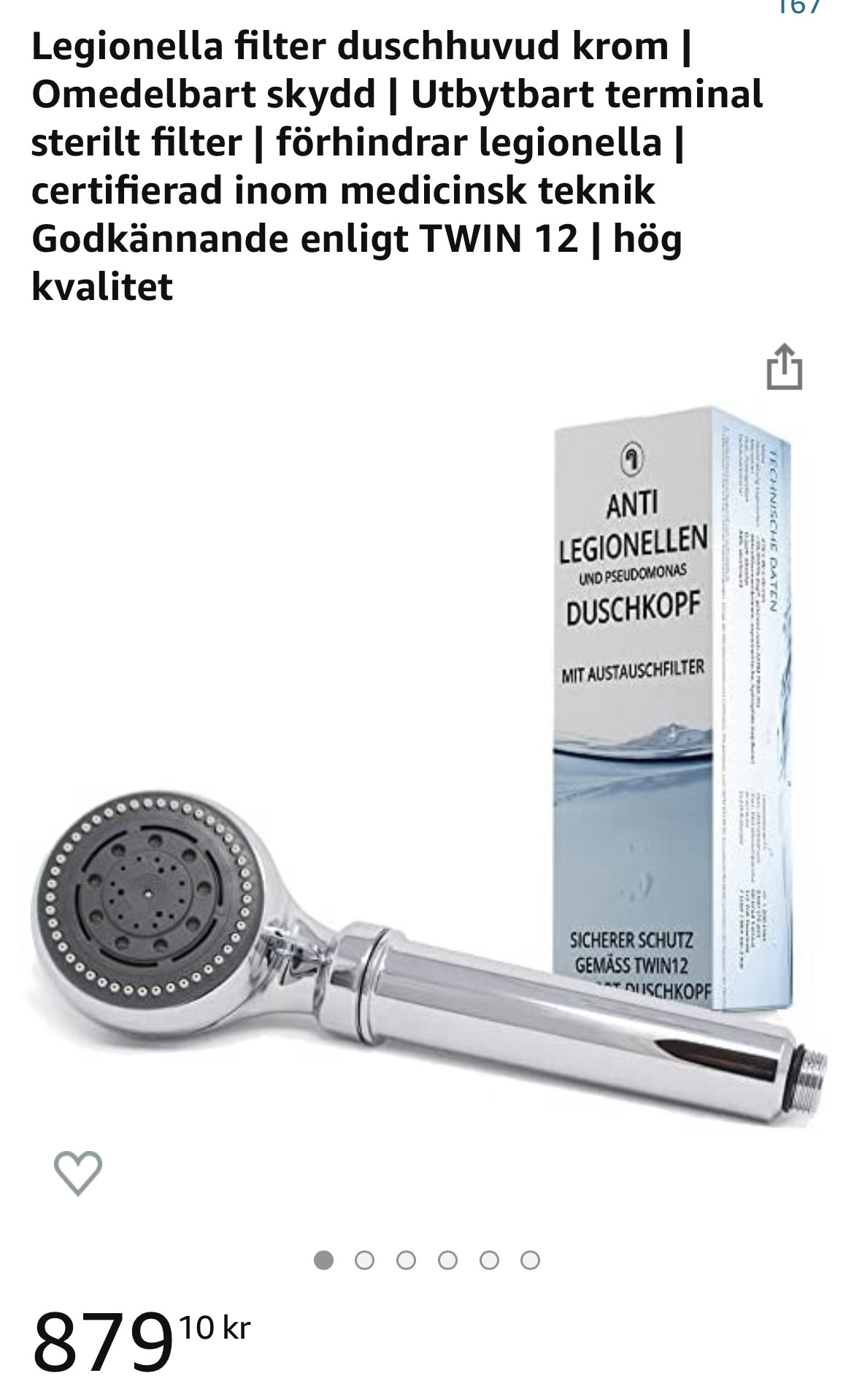

Alltså, frågan handlade inte om huruvida legionella är farligt utan vad jag kan göra för att minska risken. Jag har redan konstatera att det finns en risk och då vill jag veta vad jag kan göra för att minska risken.
  • Duschhuvud med Legionella-filter i förpackning, designat för att minska risken för Legionellabakterier.
Hur långt är det mellan utkastaren och duschmunstycket? Känns enklast att bygga ett system som tömmer den ledningen varje gång man stänger av duschen
D
Jag är inne lite på det också. Jag väljer själv hur långt det ska vara. Jag har inte byggt duschen ännu. Jag tänker att avståndet ska vara Max 1-2 meter.
