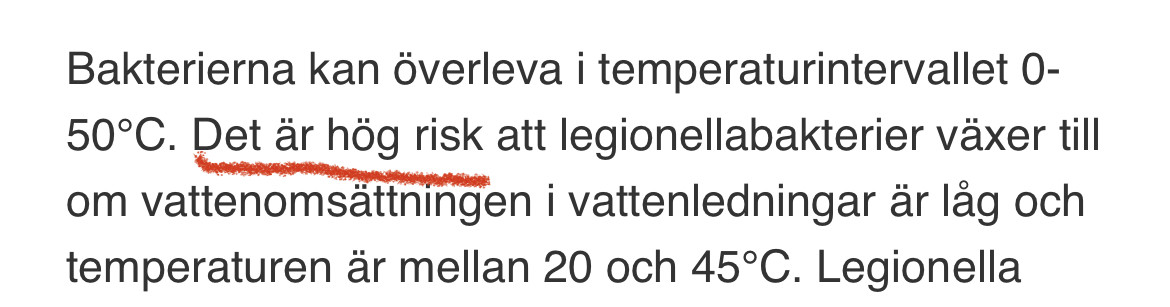

FHM skriver:
Dokumenttext som varnar för hög risk för legionellabakterietillväxt vid låg vattenomsättning och temperaturer mellan 20-45°C.
Myndigheten menar att det är hög risk, alltså inte ens bara ”risk” eller ”måttlig risk” utan till och med en hög risk. Vad innebär det? 1/2 1/5 1/20
