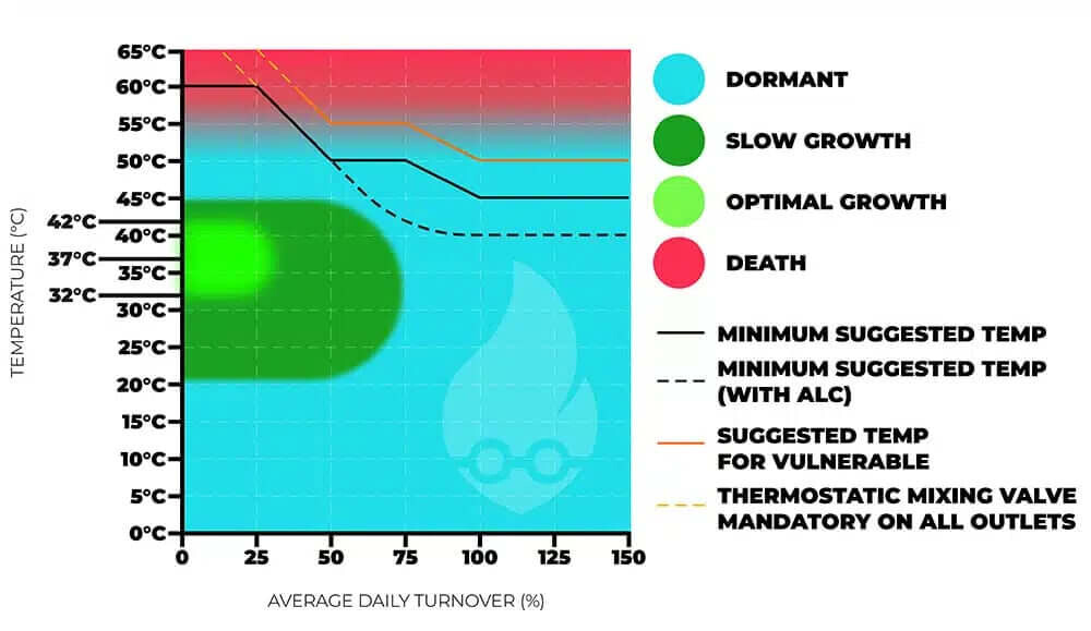

Har totalrenoverat huset och dragit nya PEX rör i rör i mellanbjälklaget för tappvatten till kök. Badrum etc.
I samband med renoveringen la vi även vattenburen golvvärme i alla rum där tillopp/ retur även går i mellanbjälklaget, utöver det några rör till radiatorer i källaren.
När jag installerade följde jag LKs instruktioner där kall och varmvattenrör inte får vara i kontakt. Instruktionerna sa även att om tappvattenrör för kallvatten inte får ligga intill värmerör utan erforderlig isolering. På vissa ställen i bjälklaget korsar Kall-tappvatten golvvärmerör samt radiatorrör. Isolerade dessa med en kortare bit rörisolering vid korsningen och tänkte tyvärr inte så mycket mer på det.
Nu när allt är klart och vi flyttat in kan jag märka när man spolar kallvatten att det i början av spolningen kommer lite ”värmetoppar” i kallvattnet innan det blir helt kallt. Har uppmätt det varmaste vattnet till 24-25 grader under nån sekund. Misstänker att det är pga för dålig isolering där rören korsar varandra. Är för sent att åtgärda nu och börjar få lite panik över ev risk för legionellabakterier i kallvattnet.
Ser att Boverket säger att ”installationen utformas så att den beräknade temperaturen på stillastående kallvatten inte blir högre än 24 °C på 8 timmar”. Det är information jag missade att ta reda på under renoveringen.
Finns det åtgärder man kan sätta in för att rena kallvatten eller oroar jag mig i onödan?
Nu i efterhand framstår man som en idiot men när bygget var igång så finns det ju en verklighet ihop med alla regler. Var tvungen att korsa ledningarna för att få ihop det.
I mitt hur är det 25grader varmt en varm sommar. Dvs HELA huset ink vattenrör, isolering, trästomme osv, är 25grader. Är jag borta en vecka utan att spola kallvatten så kommer ju kallvattnet vara så varmt också, i vissa kranar. Det finns ingen statistik på att sådant leder till sjukdom. Det är normalt att vattnet blir varmt ibland, reglerna försöker bara se till att vi systematiskt inte värmer vattnet till riskabla nivåer.

Och om man är osäker efter en längre tid icke utnyttjande - så räcker förmodligen en lite längre urspolning av rören (typ tills det kommer riktigt kallt vatten) för att det mesta av eventuella tillväxten skall ha spolats ur.
Är det kommunal vatten så har de flesta kommuner tillsatt 0,1 - 0,2 ppm klor i vattnet av samma orsak att förhindra att vatten återsmittas efter vattenverken med bakteriefri vatten av rörledningarna som distribuerar vattnet till abonnenterna.
