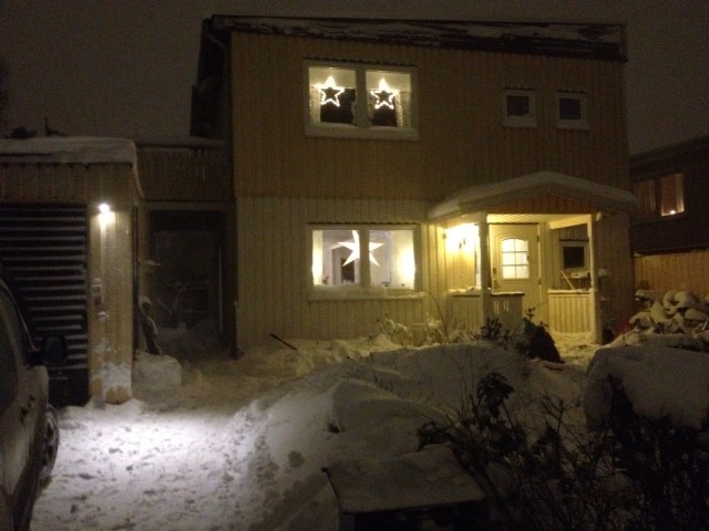

Ljuset lär räcka. Jag har monterat en liten 3W:s spotlight på garageväggen.
Den räcker alla gånger för att byta vinterdäck etc. Som man ser på bilden så är ljuset ganska koncentrerat på marken. Tanken var från början att ha den som en liten effekt och sedan ha en strålkastare oxå. Men än så länge så avvaktar jag med strålkastaren. Den här räcker ialal fall när det finns snö som reflekterar ljuset.
