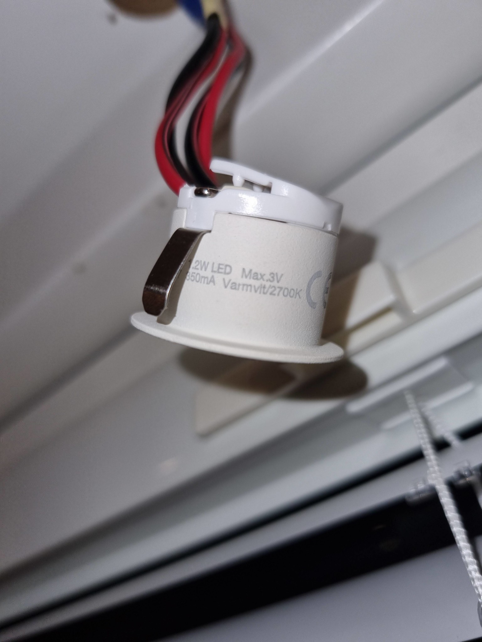

Hej
Har köpt minidownlight Core Smart 45° 2700K
Ledriver ska vara 350mA konstant ström och köpes separat.
Min fråga är ska drivdon ställas på 12 eller 24V det framgår inte i bruksanvisningen?

Drivdonet ska ställas på 350mA

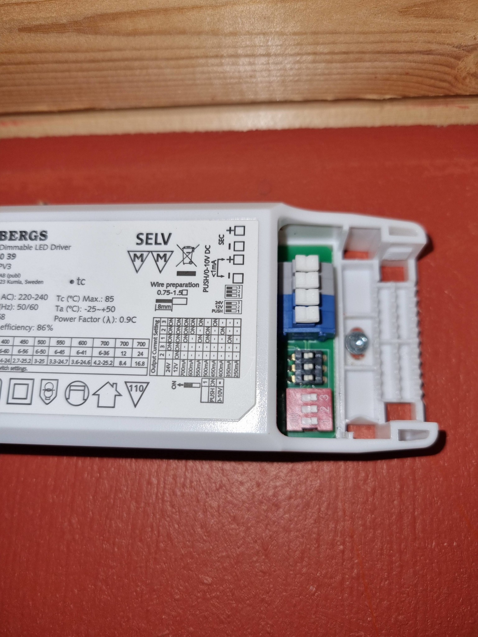

Närbild av ett drivdon för LED-belysning med teknisk information och inställningsdiagram.

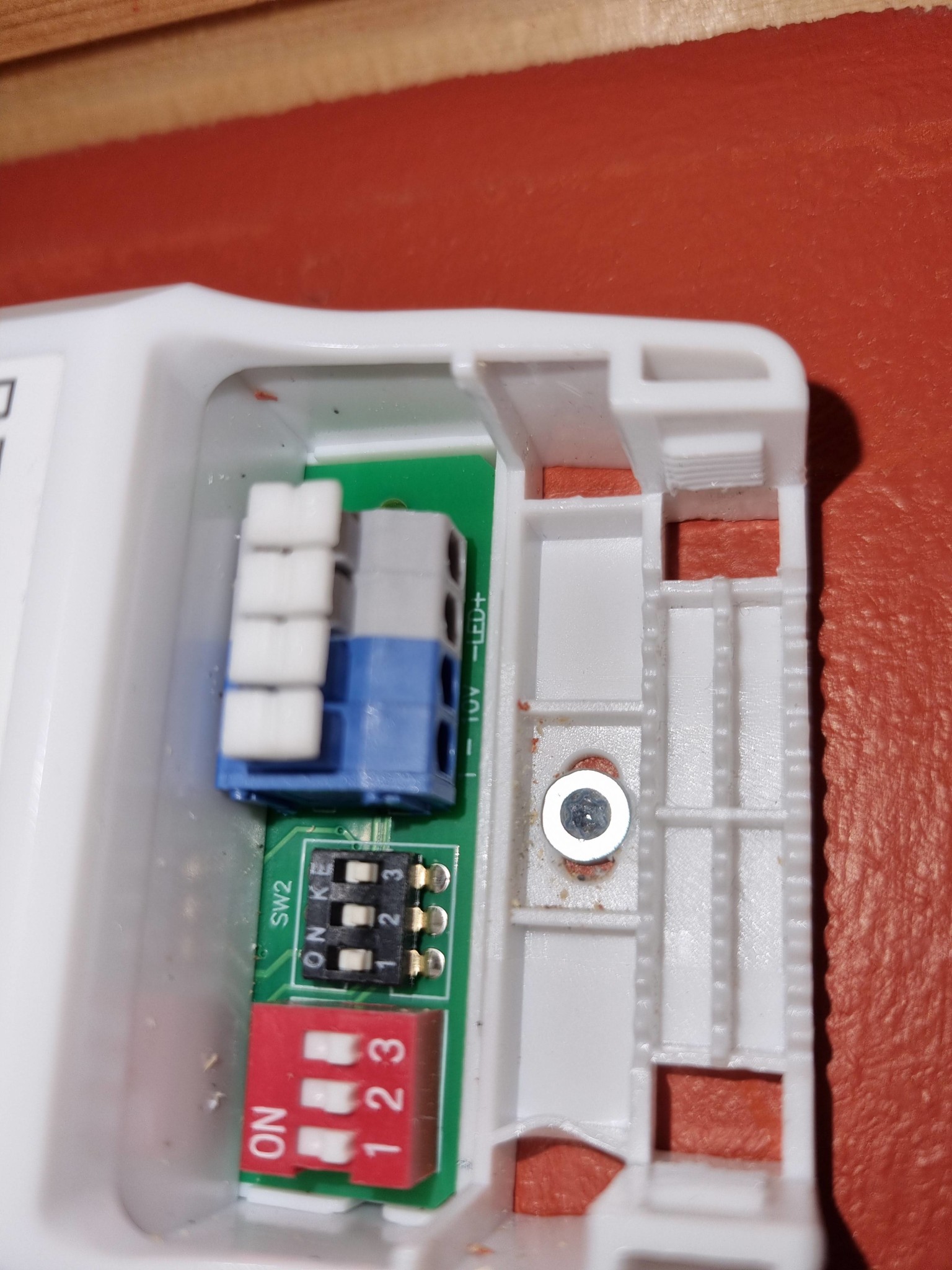

Öppet drivdon med justerbara inställningsdippswitchar på grön kretskortmot röd bakgrund.
Här är bilder på drivdon

Kan du lägga upp bild på hela led drivern?

On, off, off, on, off, off = 350mA push dimring via tryckknapp se bara till så att drivern klarar 12x1.3w på 350mA
Det är SW2 den svarta #1 = on
Alla andra off utom SW1 #1 som skall vara on
För 350 mA
2:a på den ;)

Det ska vara utan dimning behöver 1 på sw1(röd) vara On ?
Ledningen till led kopplas på den gråa plinten eller?
Enligt tabellen klarar den upp till 60V på 400mA. Det bör inte vara lägre på 350mA.
Man kan ställa drivern på lägre ström. 350mA kan ses som max ström.
