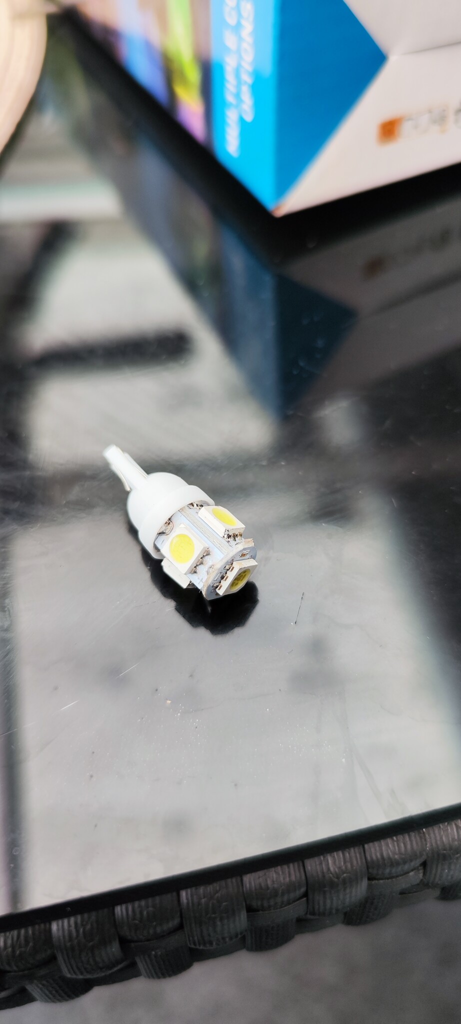

Har en ombyggd "enarmad bandit" i baren!
Ombyggd (helt utrensat) till att bara lysa litegrann och som barskåp!
Sitter ca 100st av dessa noname led (ca 2w st skulle jag tro)
Har drivit det med ett vanligt 12v mc batteri men ville nu slå slag i saken o sätta dit en adapter!
Men alla jag provat gör att alla lamporna blinkar typ 1ggr/sekunden!
Kraftigaste adaptern jag har är på 12v 3.33A ska inte det räcka? (Gammal laptop laddare)
Mc batteriet jag kört med är på 7A och fungerade felfritt.
Är inte hundra på hur jag ska gå vidare.
Tack för hjälp

100x2W / 12v = 16,7A så din adapter (12V x 3.33A = 40W) räcker inte på långa vägar om effekten stämmer.
Men du lär väl ha haft någon laddare ansluten till batteriet också annars borde det ha tagit slut på nolltid.

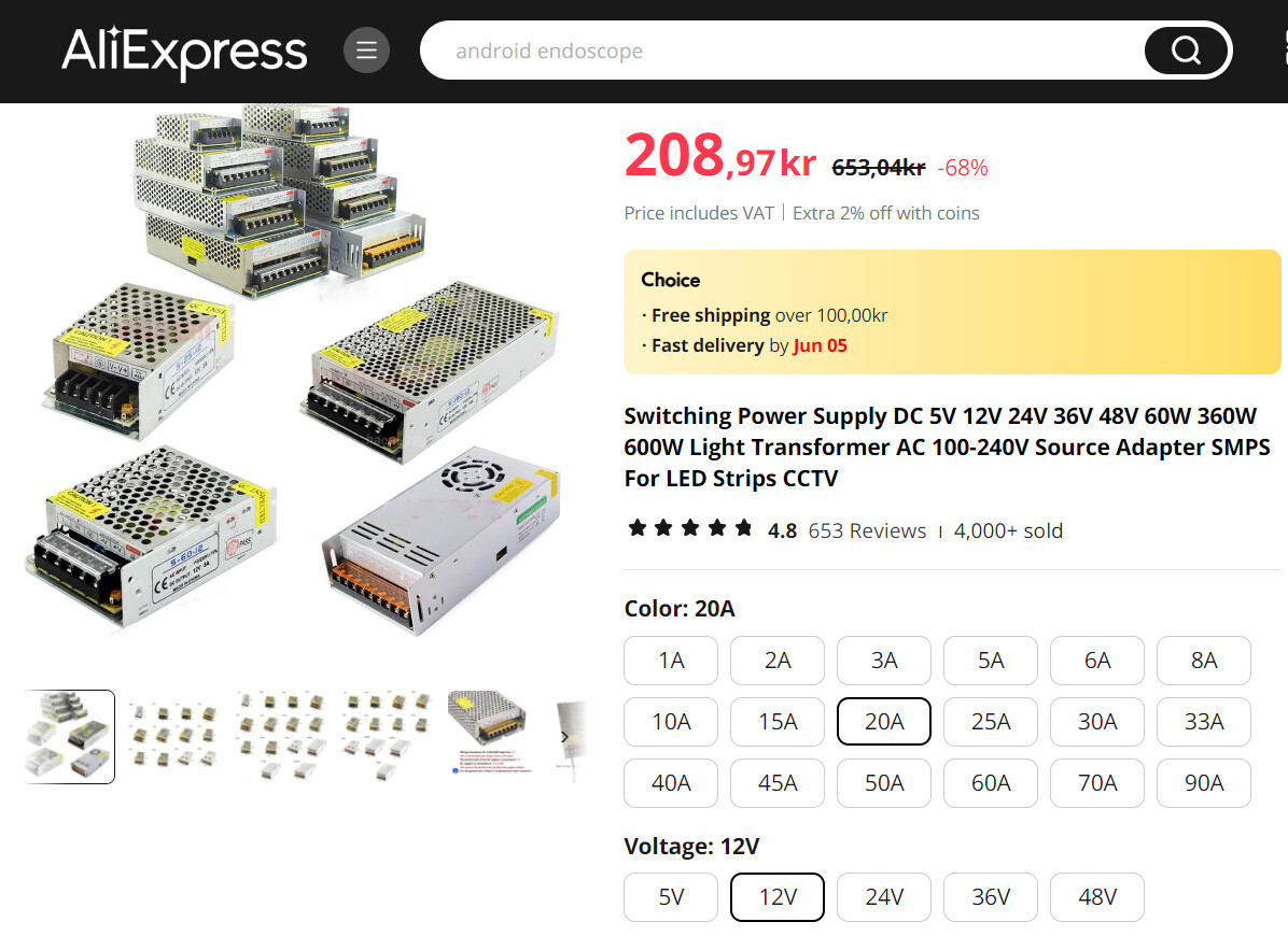

Misstänkte precis det som kören här säger!
Så får väl leta upp en kraftigare eller fortsätta med batteriet o laddaren (känns så fel bara)
Någon som har tips annars på en kraftigare nätdel? Som inte kostar skjortan! Jag lägger inget värde i detta projekt egentligen!
M Mikolino skrev:
https://www.aliexpress.com/item/1005005552969433.html
