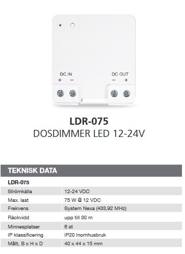

Tror du att en nexa dimmer skulle kunna fungera?
Vilken nexadimmer? Jag har inte koll på deras sortiment. Du behöver en DC-dimmer. Och transformator och controller måste vara olika enheter på Ikeas lampa så att det går att koppla in en dimmer däremellan. Och det är fortfarande inte säkert att Ikeas controller är dimbar, men de brukar vara det.
Möjligtvis kan Nexa LDR-075 fungera.
En vit Nexa LDR-075 dosdimmer för LED 12-24V med teknisk data listad under.
