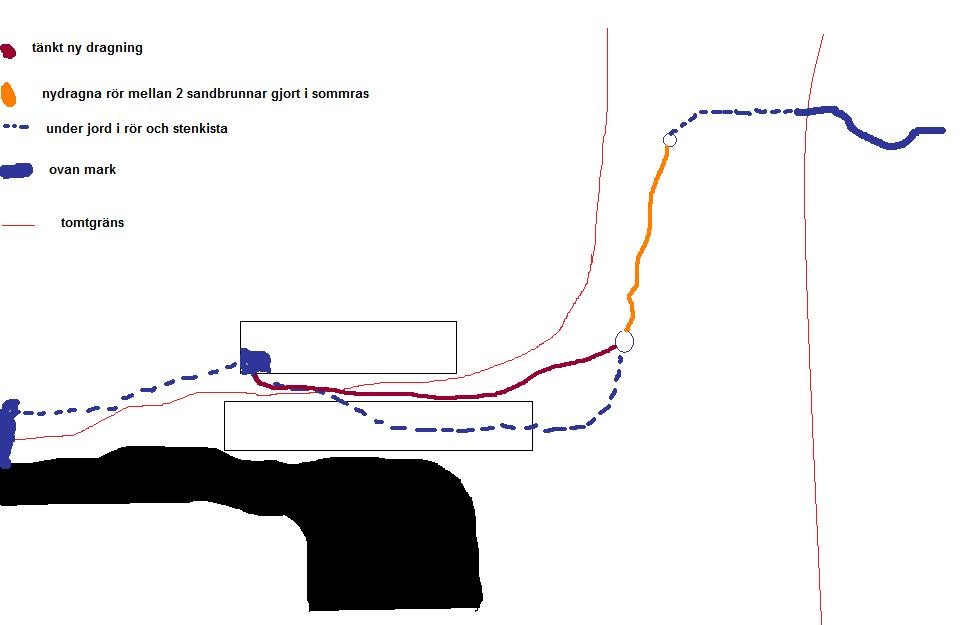

På min tomt har jag ett vattendrag ca 6kbm/h som går under jord mestadels i gamla betongrör.
Jag och grannen har varsin byggnad som står på tomtgränsen och vattnet går först under halva min byggnad för att sedan svänga in i hans byggnad detta sker naturligt och inte i rör och har gjort så i över 60 år.
I hans byggnad finns en lucka där man ser vattnet gå och där man förr tog tillvara på vattnet och bla tvättade.
Efter hans byggnad går det ca 30 m ner mot vägen för att komma upp ur jord.
Nu till problemet...stenkistan som ligger ca 5 m innan min byggnad är slut och vattnet går nu rätt in i min byggnad vilket inte är bra i längden och jag vill nu lägga ner nya rör från en sandbrunn ca 15 m från mitt hus.
Är det ok att leda vattnet från min sandbrunn i nya rör till hans byggnad och in dit det har runnit i över 60 år eller var kan jag göra av det?
mvh Jonas

i mina med men han är minst sagt lite lurig...
han sa förra året när det var problem att jag inte under några omständigheter fick leda om vattnet så att det slutar porla inne i hans kåk för det brukar dom gå ut och visa gäster och det var ovärderligt för dom...vilket iof är upp till honom.
det är därför jag vill leda det i rör fram till hans kåk för att där leda in det i den gamla stenkistan.
frågan är om man för göra så?
det jag kan läsa mig till är att man ej får leda vatten mot någons tomt men i detta fallet så ledar jag ju det samma väg som innan bara under kontrollerade former.

Jag _tror_ att du har ganska långtgående rättigheter att skydda din byggnad från förfall pga vatten.
Så länge du håller dig på din tomt och inte ändrar på vare sig flödesmängd eller väg så tror jag inte att grannen har något att säga till om.
Och dessutom kommer han troligtvis inte märka någon större skillnad på före och efter om jag förstått saken rätt?

Ta skriftligt på det från grannen om du gör som du planerat.almqvist7 skrev:i mina med men han är minst sagt lite lurig...
Vad du gör på din tomt har inte grannen med att göra, förutsatt att han inte drabbas negativt av dina förehavanden. Möjligen kan det behövas myndighets beslut, annars är det bara och lägga rören på plats.
