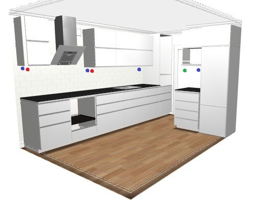

Jag är i full gång med en total köksrenovering och håller nu på att titta på bänkbelysning.
jag har fastnat lite för LED-Strip/Skena då det ge ett jämt ljus över hela bänken.
Det jag är ute efter är är lite synpunkter och tips på produkter som fungerar till det jag är ute efter.
Jag bifogar en bild på planritningen för köket:
Dom BLÅ är slang som är sammankopplade, detta för 230V.
Dom RÖDA är slang som är sammankopplande, detta är eventuell 24V mellankoppling
Den GRÖNA är dubbeldosa för dimmer.
Det jag vill åt är att alla tre överskåpen skall kunna styras från en och samma dimmer. Så jag antar att man får ha en primärdimmer samt 2st drivdon?
Eller finns det någon annan bra lösning? Jag skulle behöva hjälp i denna djungel av LED-Slingor och LED-Dimmrar.
Tack på förhand

Sätt en dosa i ett av överskåpen. Till denna dra du en slang med 230 matning. Sen dra du en slang från dosan till dosan där dimmern ska sitta.
Sen dra du så många slangar du behöver till under överskåpen där stripen ska sitta.
Allt kopplas ihop i dosan där allt kommer in. Sen lägger du drivdonet direkt i skåpet. Du kommer säkert klara dig med ett don.

Satt en 230 dosa ovanpå som jag kopplat en fjärrstyrning till och från den kopplat transformatorn. En styrning till flera slingor
