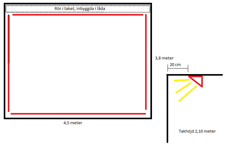

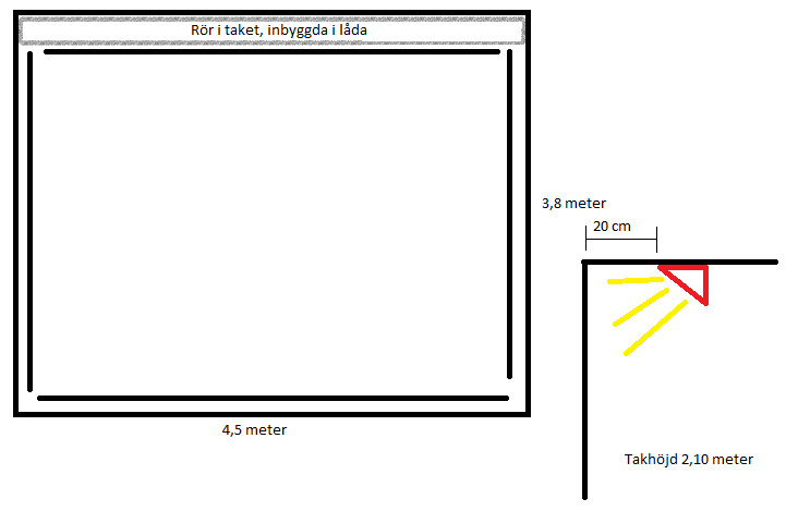

Funderar på om det skulle bli ok om man sätter trekantlister i taket och på dessa lister sätter led-strip? Tanken är att 45-gradersvinkeln sitter "mot" väggen och led-stripen då lyser på väggen och på så sätt lyser upp rummet. Jag förstår att det inte räcker för att få ett perfekt allmänljus men tror ni att effekten blir ok? Och framförallt, tror ni att man kan få det snyggt?
Tänkte någonting åt detta hållet:
http://dx.com/p/72w-3500k-300x5050-...ble-strip-w-power-switch-5-meter-dc-12v-81208
Se bifogade fantastiska skiss för att få en uppfattning kring hur jag tänker.
Edit:Lyckades tydligen få med dubbla bifogade filer. Det enda som skiljer är den röda färgen för att illustrera trekantslisterna.

Ingen som har tankar om detta?
Dolt ljus ser ju ut som skit om man ser själva lampan. Jag tror inte det fungerar något vidare.
Jag hade byggt ner hela taket och lämnat ett avstånd till väggen och sedan fått den flytande effekten på taket när ledljuset strömmar ned för väggen. Har inga bra exempel hemma, brukar mest surfa när jag är på jobbet ;) Bör funka att googla på led list tak, floating ceiling etc.
Problemet är att det redan nu är 2,1 m i takhöjd. Är inte så sugen på att sänka det då jag själv är 2 m.

Nej, då tror jag mera på en L-list och sätta ljuskällan rakt ned istället för i vinkel.
Det var min första tanke. Syftet med trekantslistan är naturligtvis att maximera ljusspridningen men som sagt det är ju en udda lösning som kanske ser för jäklig ut i praktiken. Om vi går på idéen med L-list, tror ni det blir bra (både ljusmässigt och utseende)?
