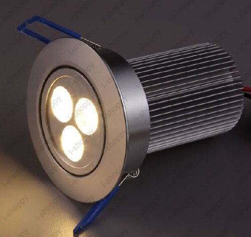

Har ett gäng infällda led spottar som är köpta från Kina på ebay. Nu kommer säkerligen en del gnälla att det är lågpris skit, men ljusutbytet är grymt och dom är snygga och framförallt mycket mycket billiga (ca 60kr per 3*1W spot).
Hursomhelst, dessa matas idag med 230V AC fram till varje spot, varje spot har ett eget drivdon som är kopplat med 15cm kablar till spotten.
På drivdonen står det output: 4-11V DC, 300mA. Det är alltså (får man förmoda) konstantströms konvertrar som lämnar 300mA ut. Jag skulle vilja ersätta dessa med t.ex. en jolly pro som kan driva alla mina spottar och samtidigt dimma dem. Problemet är bara att jolly matar ut 350mA (eller 500mA eller 700mA).
Är det någon som har någon erfarenhet av detta? Är mina spottar verkligen 300mA konstantström när det verkar som att alla andra är 350mA? Vad händer om jag matar mina spottar med 350mA?
Jag tänker att antingen är det felskrivet på konvertern (kina skit, man vet inte riktigt) eller så finns det powerLEDs som skall matas med endast 300mA och då kommer dom väl antingen dö direkt vid 350mA matning, eller lysa starkare och bli varmare med en rejäl livstidsförkortning som följd?

Sitter antagligen 3 dioder 1w styck som drivs på 300mA och 3,4V, dessa finns och de skall matas med 300mA.
Förmodligen beror det på kylningen av dioderna, de har helt enkelt specat ner hela armaturen något för livslängdens skull.
Frågan är vem av er som har rätt? Jag gissar på Kristofer, även om jag önskade att det var som snaggletooth skrev.
Kylningen är rejält tilltagen, ca 6cm hög cylindrisk kylfläns, med massa "flänsar" på. Helt i aluminium, känns rejäl!
Ser ut som den här ungefär, fast med lite lägre kylflänsar (denna är för 3x3W).

Det brukar vara vanskligt att parallellkoppla LED - dom har sällan så lika egenskaper att det blir en jämn strömfördelning. Och går den ena sönder eller kopplas ur så får den andra alla 600 mA genom sig.
För övrigt har nog båda rätt. Visst går den att driva med 350 mA (vilket är normalt) men frågan är vad som då händer med livslängden.

Har själv fått hem kina led med 3x1W lampor som medföljande driver är på 300mA.
Jag har erfarenhet av båda nu. Har 6st LED spottar i hallen (300mA) som jag kört på 350mA i drygt 2år, dessa är tända mycket, flera timmar varje dag i snitt. Fungerar fortfarande bra, märker ingen ljusförsämring.Christian Ek skrev:
Sen har jag 3st som jag driver med 300mA, dessa har jag kört sen någon vecka efter att jag skrev här sist. Dessa är inte tända riktigt lika mycket men de funkar också bra!
