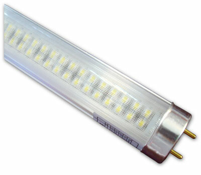

Traditionella fluorescerande lysrör hade ofta 2700K färgtemperatur för användning i hem. Men jag har noterat att de nya LED-lysrören sällan finns i denna färgtemperatur utan de är istället 3000K (eller annan färgtemperatur som tex 4000K).
Så jag tänkte bara höra om någon vet varför LED-lysrör så sällan har 2700K färgtemperatur om det ändå ofta rekommenderas i hemmet?
Och hur stor är skillnaden mellan 2700K och 3000K? Går det lika bra med 3000K i tex de flesta kök? Enligt artikeln i [1] nedan så verkar det bero på vad det är för typ av kök, men håller ni med om det?

Har också noterat detta med avsaknaden av 2700K LED-lysrör, men 3000K är bättre för arbetsytor hemma. Det är sällan man har T5 eller T8-lysrör i resten av hemmet. 2700K för boendemiljöerna i form av LED-lampor och 3000K för arbetsytor är väl ett bra grund för ”svenska hem”. 4000K i verkstaden är rätt trevligt.

Ja, jag undrar om inte 2700k lysrör hade en liten marknadsandel redan innan led - tiden och att den typ försvann när lyrörsarmaturer i hemmiljö mer eller mindre försvann?Johan Gunverth skrev:

Färgtemperaturen 2700K lever ju kvar, men i form av LED-lampor. Åtminstone när du köper dem på varuhusen. Vi vill ha den varma belysningen här i Norden.
3000K i form av 830-färg på lysrör har ju varit standardfärg för kontor sedan sent 80-tal och jag kan tänka mig att det lever i LED-uppgradering.
2700K kommer från att det är vad en glödlampa ger om den inte ljusregleras. Jag gillar 2700K och tycker 3000K blir för kallt. Men kolla inte bara på det utan även CRI/RA som bör vara över 90. Det är färgåtergivning. De enda ljuskällor som har 100% färgåtergivning är glödtrådslampor.
Det är konstigt att många i Sverige är insnöade i tron att 2700K är det man skall ha. 2700K är det som Edison lyckades att massproducera men om han hade kunnat producera 4000K eller bättre hade det varit standard idag.
Man skall ha minst 4000K och på en del ställen i hemmet gärna mer.
Jag byggde nytt hus 2018 och har 4000K överallt i huset skulle aldrig gå tillbaka till värdelösa 2700K.
Så byt upp er till minst 4000K och glöm värdelösa 2700K.

Jag laddade på med 6000K Led rör i garaget/verkstan, när jag ersatte de gamla varmvita lysrören och jäklar vad det blev lätt att se alla små detaljer.Johan Gunverth skrev:

Är 60 plus och märker att synen börjar vika lite mot förr men i bostaden är 3000K lite för vasst enligt min smak.

Det nämndes CRI/RA tidigare i tråden, jag håller med 100% om att detta är en viktigare faktor än bara färgtemperatur. RA >90 är härligt uppfriskande om man tvingats bli van vid sunkiga LED som knappt klarar RA 80.
