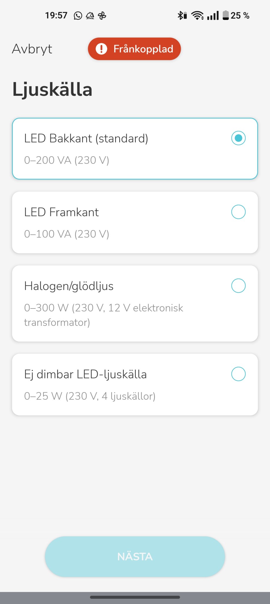

Jag har kopplat in en Plejd Dim-01 istället för kabel-dimmern och det går att dimra, men belysningen flimrar, särskilt när jag vill ha lite starkare ljus.
Det står ju på LED-listen att man inte ska ha någon transformator, och kabeldimmern funkar ju felfritt. Vad har jag gjort för fel?
Det går ställa in när du programmerar vilken typ av ballast det är

Testa ändra ljuskälla på inställningar se om det blir bättre
Skärmbild av mobilapp med inställningar för ljuskällor: LED-bakkant, LED-framkant, halogen/glödljus, och ej dimbar LED, samt knappen "Nästa".
Jag har testat ändra där, men upplever inte att det blir bättre. Vad bör jag välja? Har testat både framkant och bakkant i alla fall men utan någon skillnad.

Det står inte, däremot står det såhär
  • Fungerar endast med kontakten för 230V LED-strip (Neon COB)
Jag börjar tro att den är DC. Klickar man på ”Tillbehör” så kan man välja enbart kontakt utan dimmer, där står ”Avstånd till likriktare”. Borde inte det innebära att det är DC?

Stämmer, det är det som ställer till det
Ok, då vet jag det i alla fall. Då är det alltså en likriktare inbyggd i kabeldimmern med andra ord va?
Vet man då om likriktaren sitter före eller efter dimmern?
Går det att koppla på något sätt så att detta funkar, eller är det kört med Dim-01?
