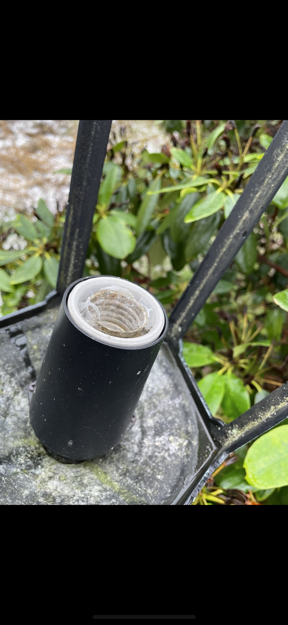

Lyckats skruva sönder lampan på lyktstolpen i trädgården.
Är det bara att stänga av strömmen, ta en tång och skruva ut metalldelen?

Stäng av strömmen den del som är kvar brukar gå att gänga ur med en morakniv som sätts ner i sockeln, bara inte trycka ner den för hårt så den pressar för mycket med utsidan, du kan ta två knivar och sätta eggarna utåt och det greppar lite bättre. Blir till att trycka ner dom lite genom lacken i botten , det krachar rätt bramen gör inget
Tack för svar!
Glöm inte att rensa i lamphållaren, mycket skräp blir det när nederdelen krachar, sen en sak till , vid byte av ytterlampa så när du skruvar i en ny så lyser den inte . Vad i H-E är det nu , ny lampa inget lyse. I nästan alla ytterarmaturer så kryper småflugor in och när du tar bort en lampa så ramlar dom mer i botten och lampan blir isolerad i botten, blåsa med slang eller dammsugare fixar det
hasten72
Jag brukar ta dom med en liten polygrip. Har fungerat bra.
