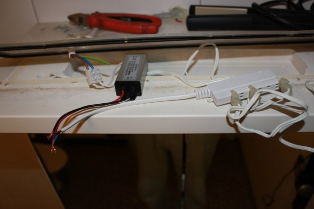

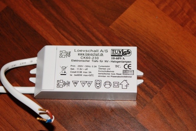

Bytte ut mina G4 halogen lampor mot led. Och även en trafo. Tror lamporna är på 1.2w.
Snabb koppla in den för att se om det funkade och när jag har 2st lampor isatta så lyser de. Men stoppar jag in en tredje som blinkar de som en stroboscope. Tar ut en lampa, de funkar fint.. Skumt? Någon som har några tips? Även om trafon kanske vill ha 4w , undrar jag hur de kan lysa med två lampor isatta?
Se bilder.
Se bilder.

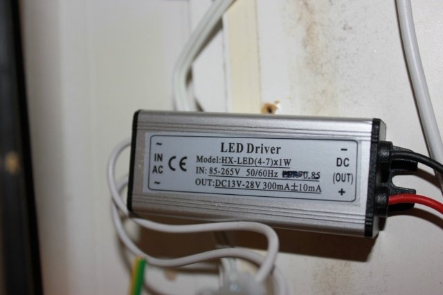

menar du kopplingsplinten? Jo, dom finns både som parallelkopplade & som seriekopplade men då borde man sett bygglingar i de kontakter som inte används.JOW skrev:
Led-lamporna förutsätter jag att dom ska vara seriekopplade eftersom det är ett konstantströms drivdon
ok. Är det värt att ta bort kopplilngsdonet och löda dit sladdarna i serie istället? Men Skumt att två kan lysa.. Det jag märkte var att jag var tvungen att sätta minus & plus åt rätt håll i lamphållaren. Kan ju även kolla i kopplingsdonet om det går att göra något där i.
Kan vara ren tillfällighet att 2 kan lysa, har man otur när man kopplar LED parallelt så bränner man LED-lampan.drgregur skrev:
Jo, det är värt att ta kopplingsdonet och sedan löda eller koppla ihop lamporna med U-båtar/presshylsor, tänk på att seriekolla dom, + från drivdonet till + på 1:a lampan och sedan - till + på nästa armatur osv. sista armaturens - till - på drivdonet

Första gången jag kopplade några minispottar så parallelkopplade jag av ren vana fast än jag hade tänkt seriekoppla. Då lyste bara två stycken och efter att jag seriekopplat så funkade allt perfekt.
Så jag tror att Kolvas är inne på helt rätt sak. Du måste seriekoppla.

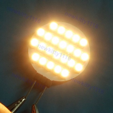

Testat och bytt ut mina halogen, men får inte samma styrka som de 15w som satt i. Någon som har nån bra ide? 1.5w led ska funka bra enligt vissa, visseligen är mina på 0.9w, kan det diffa så mycket? Lyser knappt 50% mot halogenen.

Herregud.. varför är alla så insnöade på att LED ska vara seriekopplat? Det gäller bara konstantström,
Som jag ser det, så har du ett drivdon för konstantström medans ljuskällorna vill ha konstantspänning. De går att köra både på AC & DC då det oftast sitter en likriktare inbyggd i dem, men DC är att föredra.
Paralellkoppling är det som gäller samt ett drivdon som levererar konstantspänning.

Kan tillägga att mina 0,9w lyser minst lika bra som 10w halogen.

Dom diodlampor som du har köpt ska ersätta halogenlamporna rakt av, man ska inte byta trafo när man sätter i dom diodlamporna.drgregur skrev:Hej!
