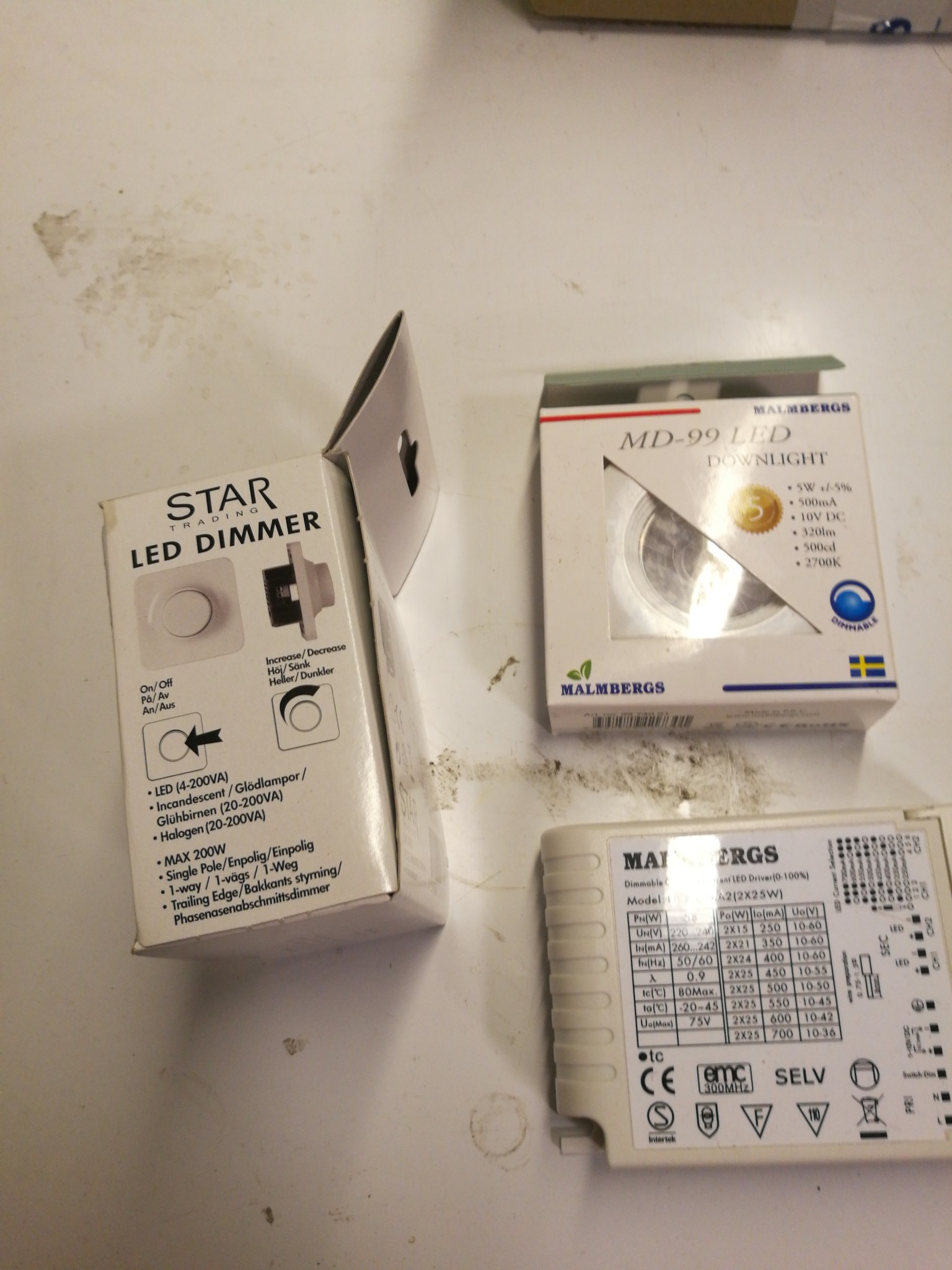

Drivern (HE2050) har inbyggd dimmer. Du kan inte använda den externa som du har på din bild, utan dimmar med en återfjädrande tryckknapp eller med en extern spänning på 1-10 V.
Din spots är av konstantströmstyp, kopplas då i serie så att samma ström går igenom dom (500mA).
Strömstyrkan ställer du in i drivdonet enligt bifogad manual.

Som sagt, dimma den med brytare med returfjäder. Det bör ha följt med ett kopplingschema.
Du skall ha 8 LED totalt, varje kanal orkar bara driva 5 av dem, så du får koppla 4 till varje kanal, de skall seriekopplas. Håll noga reda på polaritet, kopplar du fel, så bränns troligen lamporna.
