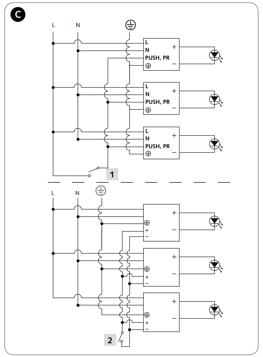

Enligt manualen skall detta kopplas efter schema C. Gör man det så fungerar det sen utmärkt att dimmra både upp och ner, men det går inte att tända eller släcka. Armaturerna lyser oavbrutet.
Ser några möjliga orsaker till varför det blir så här:
1 - Dimmern är kass.
2 - Drivern är kass.
3 - Schema C är egentligen, i hemlighet, en påbyggnad till schema A. Alltså att man måste leda samma obrutna fas via dimmern, där den bryts och går vidare till PUSH PR på drivern.
Har inte så stort förtroende för manualen, de har glömt att rita ut jordledaren.
Kan någon bekräfta att alternativ 3 är korrekt?

Inte riktigt, blanda inte ihop push och 1-10V. De lirar inte ihop utan ställer om drivdonet till den ena eller andra dimringsmetoden.
Det kan vara så att de inte passar ihop. Det står visserligen att drivdonet ska stänga av om 1-10V-ingången går under 0.8 V men det fungerar uppenbarligen inte. Kanske krävs ett 0-10 V-don för det.
Normalt kopplar man L-ingången via brytaren i ditt reglerdon, inte push-ingången. En variant på schema A alltså, fast L istället för PUSH. Det är så alla 1-10V-reglerdon fungerar. De innehåller dels en strömbrytare för 230 V och en potentiometer för 1-10 V. Då trycker du på knappen för att tända o släcka.

Står just och planerar att använda Malmbergs drivdon ihop med Schneider Exxat 1-10V reglerdon och är väldigt nyfiken på vad som löste problemet här? Hade Malmbergs helt enkelt missat strömbrytaren i kopplingsschemat? Såhär ser det ut i manualen för drivdonet jag tänkt köpa.

Är 1 för trycknappsstyrt och 2 för 0-10 v styrning?
Protte
Protte
1 står för "Tryckströmbrytare för ljusreglering". 2 är bara indikering av DIP-switcharna.
Det bör alltså handla om vanlig av/på-strömbrytare i kopplingen ovan.
Enligt Malmbergs finns: "Tre val av Ljusreglering 0-100 % - med hjälp av återfjädrande tryckströmbrytare på primärsidan, 1-10V eller återfjädrande tryckströmbrytare på sekundärsidan."
Kopplingsscheman för fallen med återfjädrande tryckströmbrytare syns nedan.

Kanske att Malmbergs har reviderat sitt drivdon och släppt en uppdaterad version. Länkarna i första inlägget fungerar fortfarande och manualens schema för 1-10V använder inte Push. Kan också vara så att dom har glömt att rita ut det, men osannolikt?
Vad gäller min egen installation så var jag tvungen att bryta fasen i dimmern för att få korrekt funktion. Problemet med det är att drivdonet är byggt med tanken att det alltid ligger matning fram till donet. Vid tillslag tar det VARJE GÅNG tre sekunder innan det tänder upp, som något sort U-land... Ganska många svärord ryms i det tidsspannet.

Det normala är att 1-10V ska kombineras med en strömbrytare som bryter spänningen till drivdonet, alltså L-ingången. Det är så alla(?) 1-10V-vred fungerar - tryck för att tända/släcka och vrid för att ändra ljusstyrkan. Malmbergs har uppenbarligen missuppfattat detta då 3 sekunders uppstart inte är acceptabelt.
Anvisningarna för drivdonet i de senaste inläggen är antyder att detta drivdon har en tredje funktion, en strömbrytare på sekundärsidan som kopplas in på 1-10V-ingången. Ok, så kan man göra, om det mot förmodan underlättar för någon.
