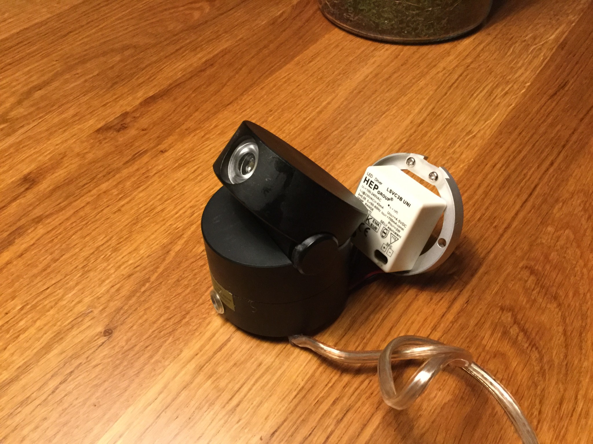

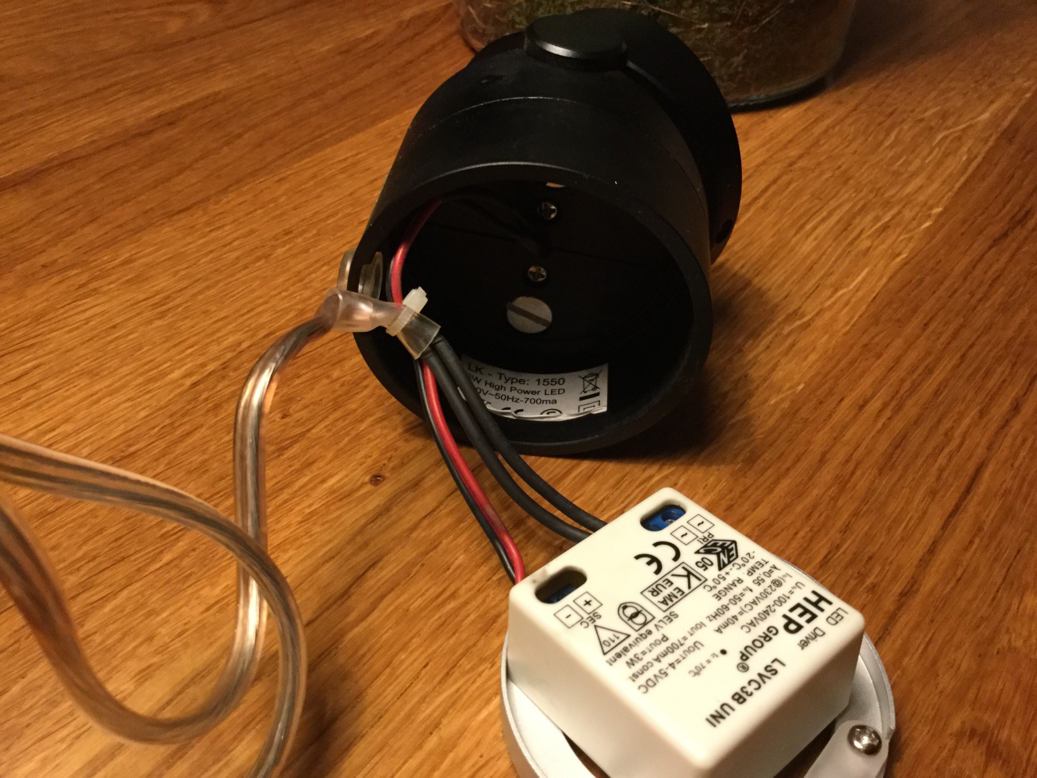

Jag har en led sänglampa med en 3w vit led och en liten blå led som är riktad uppåt. Jag misstänker att led drivaren gått sönder då båda lamporna slutat fungera. Kan jag köpa ny drivare till lampan någonstans, eller är det någon som vet var jag kan köpa en likadan?

Det du ska leta efter är ett drivdon för LED som ger konstant ström på 700 mA. Sådana finns i stor mängd, gäller bara att hitta en som fysiskt passar. Kanske denna:
https://www.elbutik.se/product.html/converter-plr-700ma-1-4-led
Hobbyelektriker
· Värmland, Molkom
· 26 988 inlägg
Men det behöver inte vara just detta fabrikat. Du kan välja vilket 700 mA drivdon helst som får plats och som ger minst 3 W.
