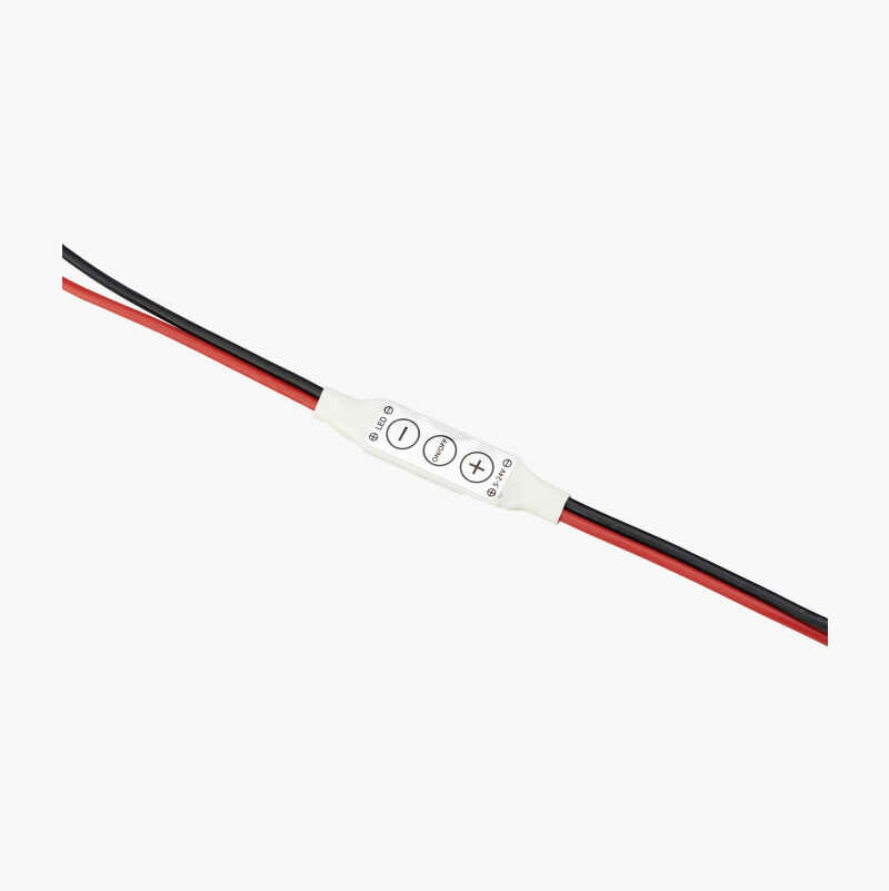

Man skulle kunna testa denna dimmer: https://www.amazon.se/gp/product/B07KYHDCC1/ref=ox_sc_act_title_1?smid=A3K7AXVOPDFS1K&psc=1

Köpte en enkel led-dimmer på Biltema och nu kan jag sänka ljusstyrkan tillräckligt. Såg lite flimmer på lägsta inställning när alla lampor i slingan låg ihop i en hög men inte när jag kopplade på en till slinga och hängde upp dem. Jag är nöjd.
