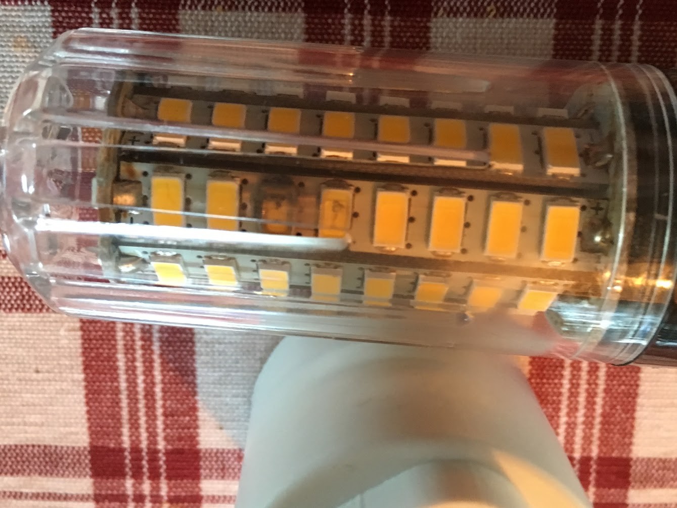

Jag har bytt ut alla lampor hemma mot LED. En av lamporna, en taklampa, är lite speciell, för den har en G24 socket. Jag fick köpa en adapter (G24 till E27 Socket Adapter) för att LED-foten skulle passa. Modellen på LED är E27 25W 220V. Jag gjorde detta för ca ett halvår sedan. I går kväll började det lukta bränt och vid inspektion upptäckte jag att LEDen brunnit. Bifogar foton. Har jag gjort något fel, eller är det någon av produkterna det är fel på?
Bränd LED-glödlampa och G24 till E27 socket adapter på rutig bakgrund.
En LED-glödlampa med synliga brännskador och smälta delar ligger på ett rutigt tyg.
Etikett på taklampa med specifikationer: Typ 56533, 1X18W, 230V, IP44.
Ett komponentfel på dioden, mer än så är det inte.
Byt ljuskällan eller reklamera den.

Är ledlampan verkligen på 25 watt?
Vad visar den undre bilden? Är det själva ljuskällan eller armaturen den sitter i? Av typskylten att döma är det nåt med en inbyggd last på 18W?

Den undre bilden visar armaturen. Här kommer två till foton. Kan inte svära på att ledlampan är på 25 watt, men har för mig det.
Så lösningen är bara att byta till en annan ledlampa? Jag har flera extra liggande. Vill bara försäkra mig om att det inte blir något knas igen.

Sitter det inte ett drivdon för lysrör i den armaturen? I så fall är det kanske inte så bra att koppla in en LED istället?
AndersS
LED-lampan är avsedd att monteras i en sockel för glödlampa, men du sätter den i en armatur avsedd för lysrör.
Säger inte att det med automatik skiter sig, men jag hade inte gjort så utan att ha kollat upp med tillverkaren av LED-lampan om det är säkert.

Tack för svar. Jag har ingen kontakt med tillverkaren av LEDlampan. Det har som sagt fungerat fint i mer än ett halvår - men nog bäst att inte chansa vidare då. Jag byter tillbaka till lysröret.
Såvitt jag förstår så har du en "ballast", drossel i en sådan lampa. Det är troligt att elektroniken i lampan inte gillar att matas via en drossel. Det finns lysrörslampor med G24 sockel direkt, de bör kunna användas. Men jag vet att för vissa typer av LED lysrör som skall ersätta vanliga lysrör, så krävs det ombyggnad av armaturen. Så även om du köper en G24 LED lampa, bör man nog kolla ev. installationsanvisning.

De lampor jag köpt från kina med det utseendet har alla dött på samma vis, svart prick i en lysdiod. Inte så svart som din.
Det är för hög effekt på för liten kylande yta.
Typiskt kinaskräp som ej gick att sälja genom vanliga handeln. Men på Ali, Wish mm säljs lagren ut.

Jo det kan betyda att det bara är en tillfällighet att exemplaret gick sönder. Är det konventionell drossel i armaturen ska det normalt inte vara något problem att göra som du gjort här. Men lika enkelt kan du ju öppna upp och koppla förbi den precis som hempularen nämnde så är alla möjligheter till problem borta.
Dub361
Att behålla en drossel inkopplad, kan ju innebära stora spänningsspikar om man bryter vid "fel" tidpunkt och det är ju inget, som halvledare gillar.
