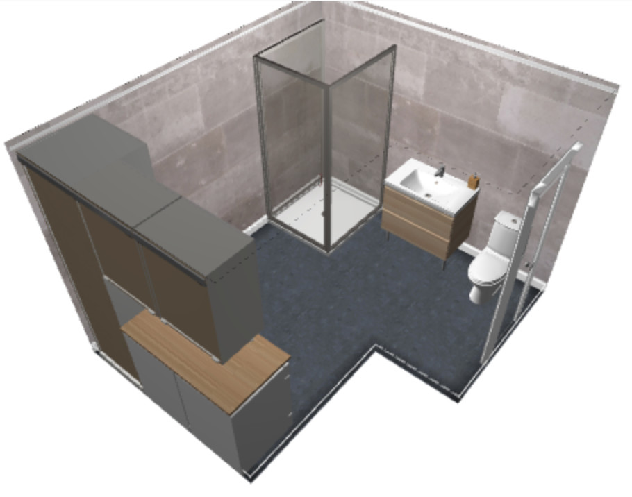

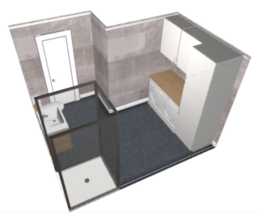

Vi håller på att planera för renoveringen av ett badrum i en bostadsrätt och skulle gärna få lite input från forumets samlade kompetens!
Se bifogade bilder, tanken är att förutom toa, vask och dusch även få in tvättmaskin, torktumlare och städskåp.

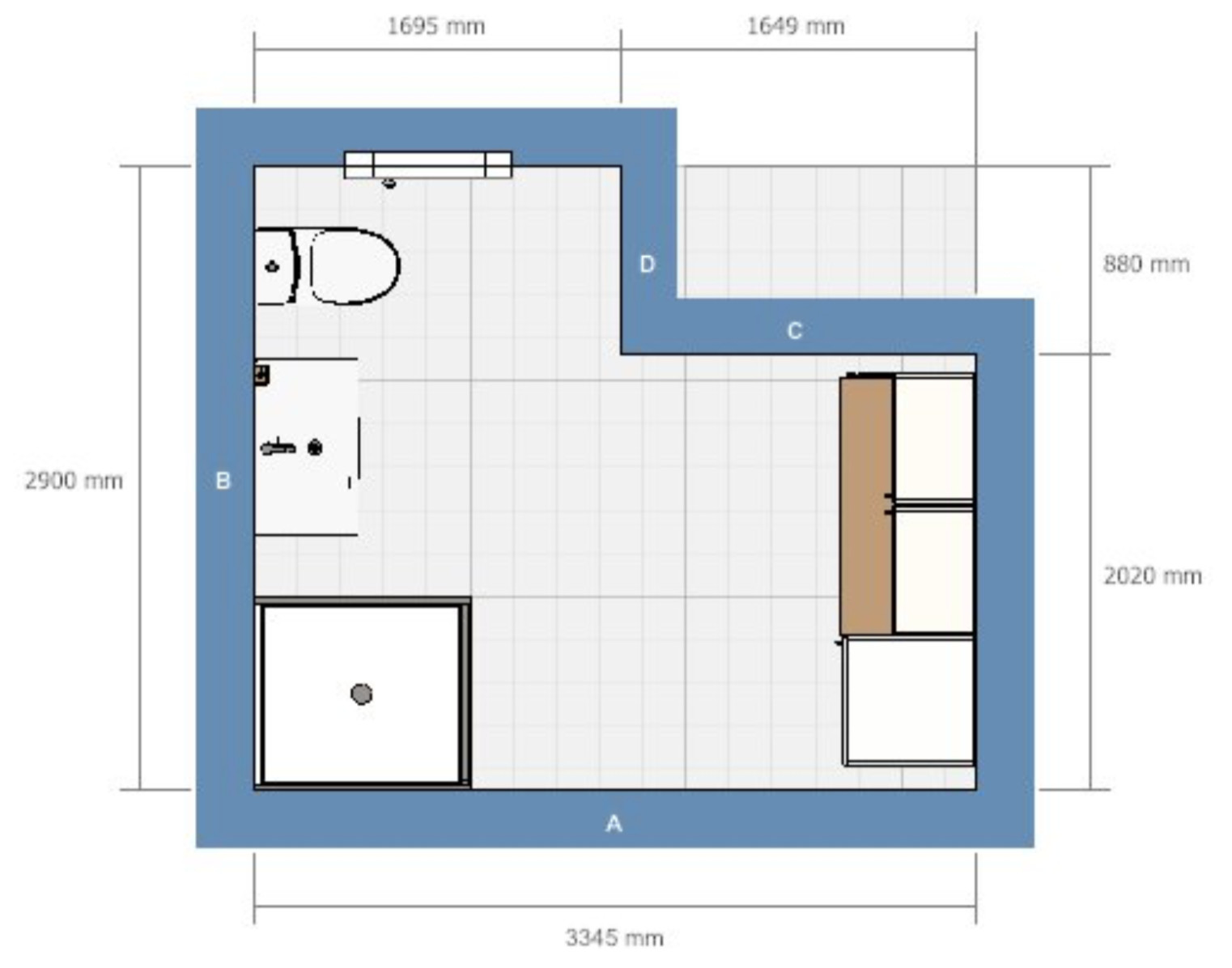

- Hur tycker ni denna layout ser ut, förslag på andra lösningar? Handfatet på väggen mellan dusch och tvätt istället för som på bilden mellan dusch och toa?
- Idag står toastolen ungefär som på bilden, dock en bit ut från väggen. Hur mycket jobb bedömer ni att det är att bila upp och göra om avloppet så att stolen kommer närmare bakväggen för att blockera mindre för dörren?

Är det du ritat nu planerat så att du inte flyttar några avlopp? Isf blir ju alla andra lösningar mycket kostsammare/jobbigare, då måste man ju bila. En avvägning som du nog bör ta in offerter och se om du tycker det är värt det.
Men, om jag tänker fritt: Ser trångt ut med toan så nära dörren. Känns inte så trevligt heller. Flytta toa eller handfat till andra sidan duschen (jag skulle flytta toan isf), eller flytta duschen åt höger till mitten av den väggen (två vikbara duschdörrar som bildar en u-formad dusch och ha toan i hörnet där duschen är nu.
Om detta är en BRF, glöm inte att kolla med styrelsen så att du får tillstånd för ändringar, och så att inte stambyte ligger i en snar framtid. Det kan också vara så att de inte godtar någon bilning alls (tunna betongbjälklag ibland), då är det ju bra att veta från början, och planera därefter.

Det är praktiskt att ha toa och handfat nära dörren för oftast ska man ju bara till de två. Däremot skulle jag ju gärna byta plats på dem får att inte få dörren blockerad, trots nackdelen att toarullen inte hamnar på något riktigt bra ställe.S SkaneErik skrev:

Jag skulle byta plats på handfat och toalett. Pappershållaren går ju att fästa på kommoden under handfatet.
Tack för era svar, det ger en del att tänka på! Som toan och handfatet är placerade på ritningen är som de står idag - dock står toastolen en bit ut från vägg och blockerar därmed dörren mer än den skulle behöva. Vi skulle gärna trycka tillbaka den så att den hamnar så nära bakvägg som möjligt men vet inte hur mycket bildningsarbete det innebär.
Det hade varit intressant med schablonkostnader per meter för att flytta på avlopp i befintlig betongsula, men jag antar att detta är något vi bör ta med entreprenören? Avlopp för tvättmaskinen kommer vi nog inte undan att bila för tyvärr, idag finns inget avlopp i den änden av rummet...

Skulle tro att kostnaden för att bila för toalettens avlopp är liten i förhållande till allt annat. När andra har renoverat sina badrum i BRF:en där jag bor brukar det låta mycket under två dagar i början så det bör vara tiden för att få bort befintligt kakel, klinker och bila för nya avlopp.
Jag skulle inte fästa toarullen på kommoden då man måste vrida runt sig för att på ett bra sätt ta papper. Jag byggde mitt första badrum enligt ritningen i första inlägget och det jag ångrar mest är att jag inte flyttade dörren längre ifrån toastolen för att få en bra plats för papperet.Magnussons2019 skrev:
Det finns ju excentriska anslutningar till wc så man kan flytta stolen några centimetrar men ska du ändå bila för avlopp till tvättmaskin är det nog bäst att bila allt!S SkaneErik skrev:Tack för era svar, det ger en del att tänka på! Som toan och handfatet är placerade på ritningen är som de står idag - dock står toastolen en bit ut från vägg och blockerar därmed dörren mer än den skulle behöva. Vi skulle gärna trycka tillbaka den så att den hamnar så nära bakvägg som möjligt men vet inte hur mycket bildningsarbete det innebär.

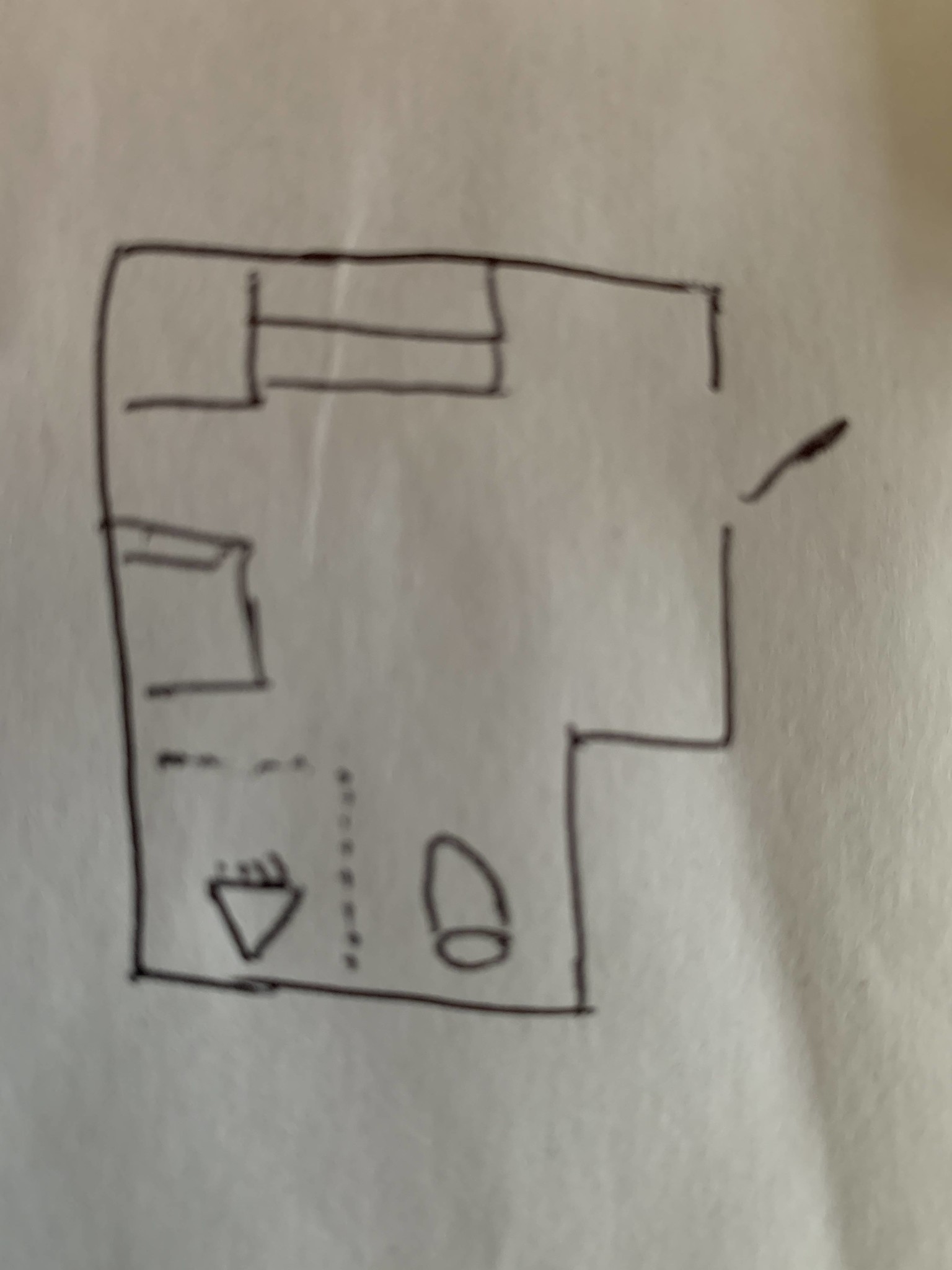

Ja jag tänker att hellre ha det på kommoden än att fästa på väggen bakom. Jag själv anser att det är mest praktiskt att ha ett tvättställ innanför dörren så att det alltid måste passeras efter toalettbesök. Lättare för mina barn att komma ihåg att tvätta sig då.Tingis skrev:
Så som Demmpa föreslår är en mycket bättre layout, då blir det "rätt" när du går ut från wc ( man tvättar sig på vägen ut).
Jag har renoverat ett wc m dusch och gjorde enl ovanstående och ska "snart" bygga en attefallare på samma vis.
