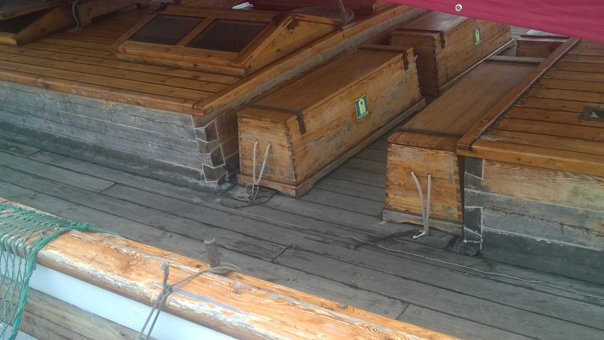

Jag var och tittade på alla vackra segelfartyg när Tall Ships Race landade i Halmstad i helgen. Där såg jag bl.a. dessa imponerande laxstjärtar!
Trädetaljer och lådor med så kallade laxstjärtar på ett segelfartygs däck.

Tjusigt!
Jag har för mig att det här heter något annat.
Tittar man noga ser man att sidorna är symmetriska, och det är alltså inte laxstjärtar som går i passande hål, utan vinklade bitar som låser utåt när brädorna staplas ovanpå varandra. Används tydligen i knuttimrade hus också.
Vackert är det, i alla fall.

Bra observerat, Thomas!

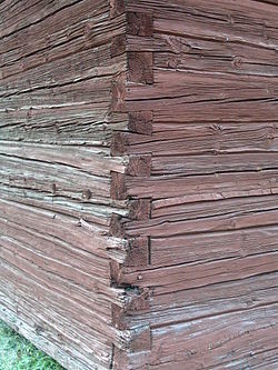

Om jag förstår det rätt så kallas fogen i timringssammanhang för laxknut, och som Thomas säger så måste man stapla brädorna/timret ovanpå varann.
Detaljbild av hörnet på en timrad stuga som visar laxknutar där timmerbrädorna är staplade ovanpå varandra.
(bild från wikipedia)
