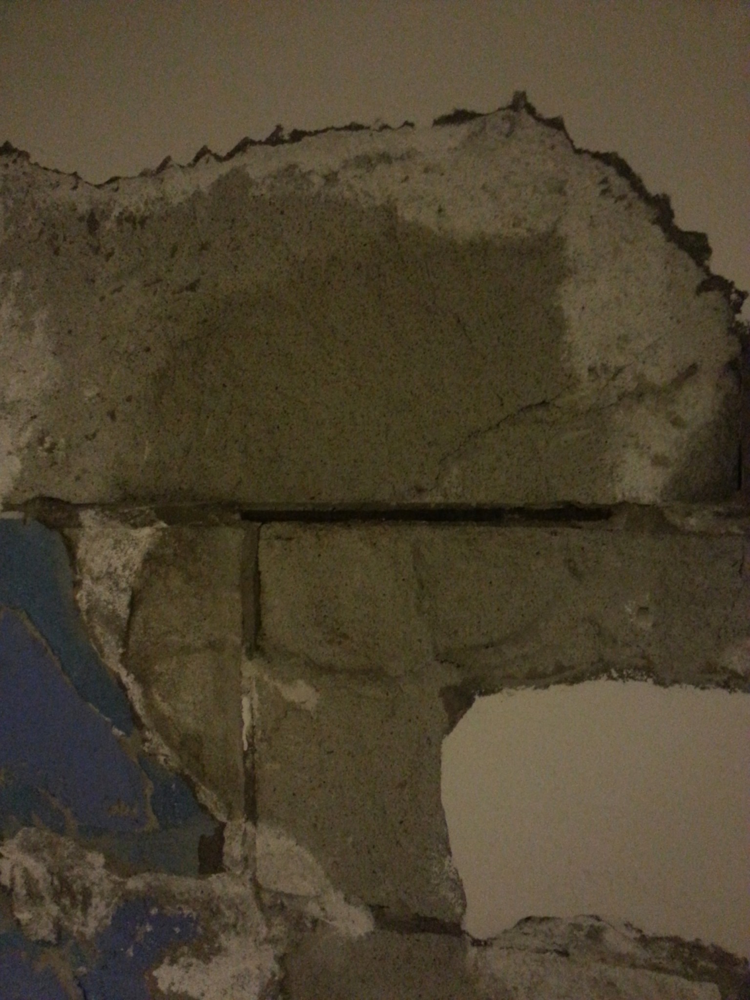

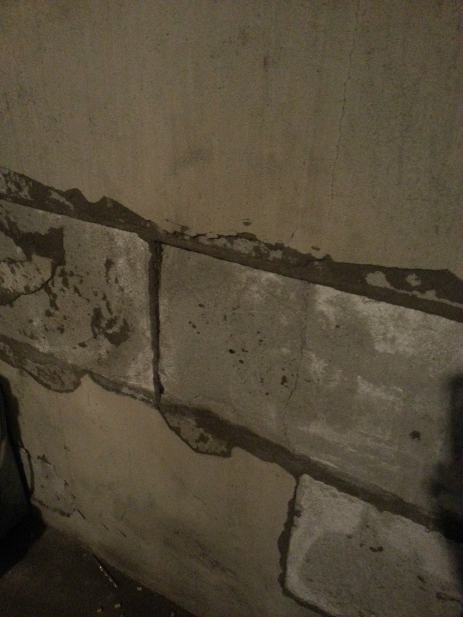

Lättbetongblock som brustit och trillat lös. Har skrapat och slagit bort allt löst runt om. Är som djupast ~5cm. Vad bör jag använda för att lägga igen detta? Hur går jag enklast till väga? Har endast gjutit med vanligt C-bruk förut när jag gjöt nytt runt rökröret.
så mina kunskaper är inte så goda inom juat detta.
tack på förhand!

vad för utrymme?
är den fuktig?
Är det ett torrt och fint utrymme så funkar gipsputs bra.
Är det risk för fukt skulle jag använt tunnfogsbruk, t.ex. http://www.bauhaus.se/tunnfogsbruk-20kg-sack.html. Det går bra att lägga på även i väldigt tunna påslag (ser ut att vara ganska tunn puts som du har). Om man använder bara lite mer vatten än vad som står på påsen är det väldigt lätt att jobba med.
Lättbetong vill ha lågalkaliska bruk, så man brukar undvika de vanliga cementbruken.
Är 2 olika rum, det ena är ett pannrum som är tort och varmt. Det andra är en tvättstuga, dock med avfuktare som går jämt. Hur tjockt vågar man bygga?;
Är du helt säker på attdet är lättbetongblock?
Strukturen tyder på att det är cementblock och normalt murar man inte lättbetongblock med cementfogar och i den tjockleken?
Är det en yttervägg?
Är det källare?
Jag har haft för mig att det stått i en byggbeskrivning som jag hittat. Kan va så att det är taket som är lättbetong.
Som jag sa så är detta inte mitt område. Känns då välsigt poröst och har låg vikt.
Om det är källarehus så är det inte helt ovanligt att källaren är murad av betonghålsten (t.om en fördel) och resten är lättbetong.
Lättbetong funkar men betongsten är lämpligare i källare.
Det är i en källare, huset är byggt -75. Där det spruckit bort syns lite armeringstång

Ja, vet inte vad du menar med "armeringstång". Framgår inte klart på bilderna heller.
Normalt är varken block i betonghålsten eller lättbetongblock armerade. Armeringen brukar man lägga i fogen på ca vart 4:e skift.
Det verkar som du har fuktproblem någonstans ifrån. Detta måste åtgärdas först annars åtkommer problemet och en nyputsad vägg blir inte långvarig.
Ser inte ut som ett nät utan bara en stång, pinne eller vad man vill kalla det:)
Ser ut att ligga i fogen ja!
Fuktproblemet är åtgärdat, förra ägaren hade inte sett till att leda bort regnvatten från taket. Men det är fixat och kontrollerat
Mitt tips är att det handlar betonghålsten och då använder du vanligt C-bruk.......
men jag har haft fel förr....:cool:
Vore ju smidigt om de funkar då det fina billigt på byggmax! Får väl testa och se!:) men hur tjockt vågar man bygga?

Mitt förslag i inlägg #3 ligger kvar :-)
En säck bruk kostar under hundringen, räcker gott och väl till din lagning (om det inte är MYCKET mer än på bilden), och är lätt att jobba med.
