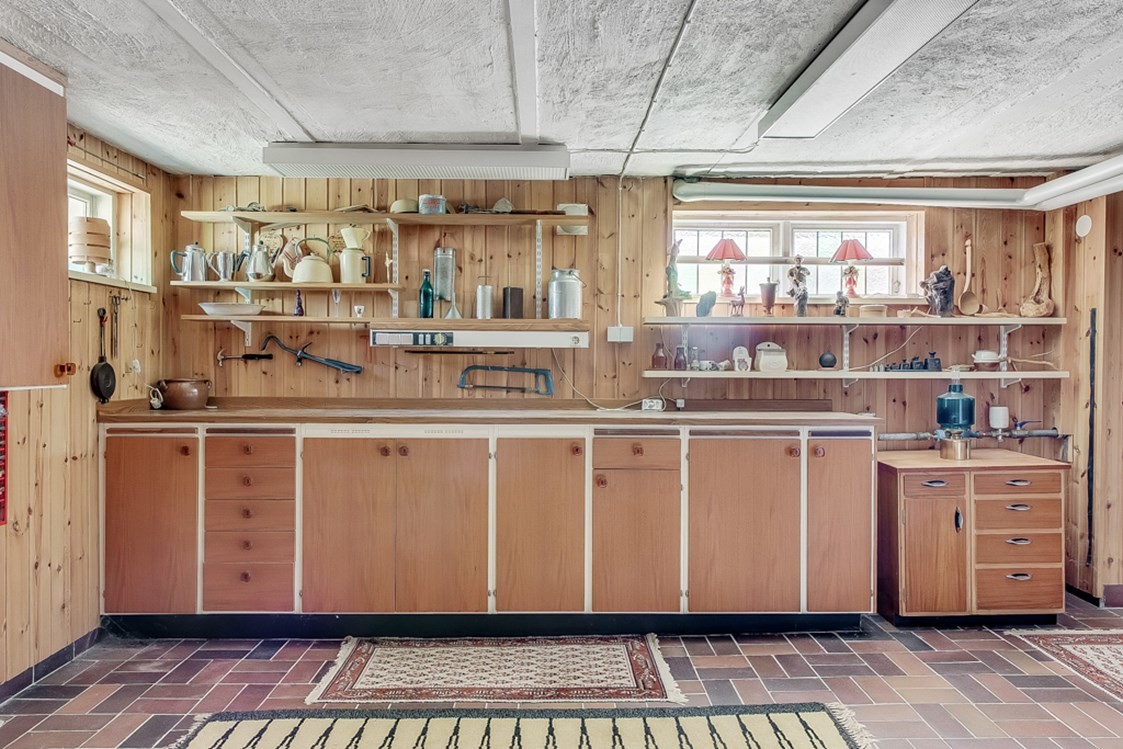

Är ev. på gång att köpa ett hus från 1942 (funkis) är lite fundersam rörande radon. Det är ett stenhus med betong. hur vet jag om detta är lättbetong och hur stor är risken för markradon i Malmö?
Äldre kök i funkisstil med träpaneler, öppna hyllor och träkabinetter, beläget i ett hus från 1942.
Är materialet poröst är det lättbetong, är det fast/hårt så är det betong.
Är du orolig för radon så gör du bäst i att radonmäta det.

Kommunen kan ha kartor som visar hur stor risken för markradon är i olika områden och/eller uppgifter om resultatet från andra radonmätningar i området.
