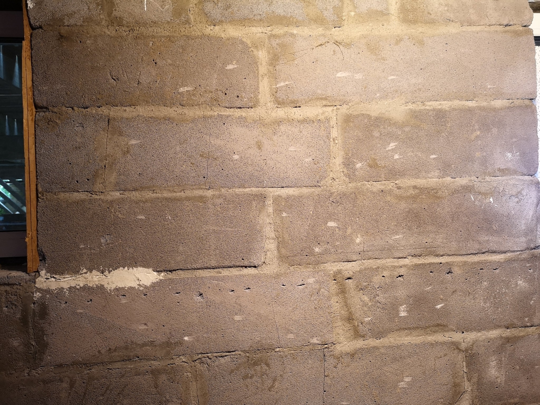

Jag har införskaffat väggklinker för uppsättning i väldränerad källare byggd 1969, biorummet ska få en välbehövlig ansiktslyftning. Väggen består invändigt av lättbetong (blåbetong?) i dimension 700x200x50mm.
Efter att nu ha rivit gammal furupanel som suttit på väggen har jag frågor gällande om den - i dess nuvarande form - klarar att hålla för klinkring?

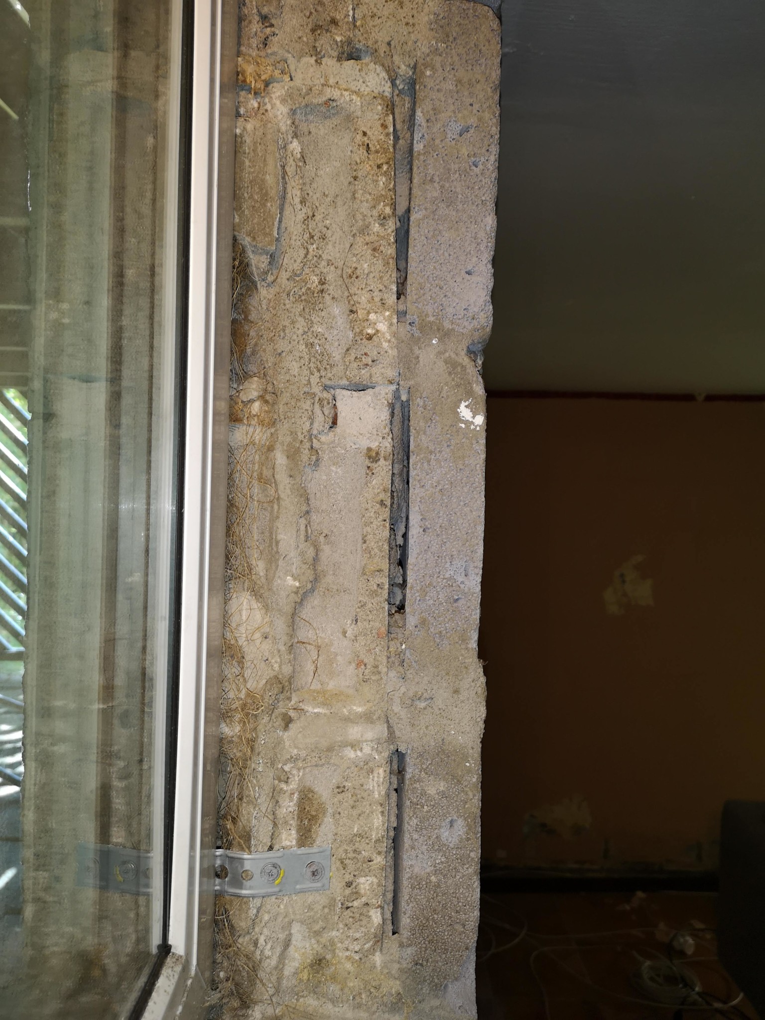

Lättbetongen verkar inte vara helt fäst mot hålstenen under, när jag knackar så låter det som att de flesta blocken inte har solitt fäste utan att det är bom. Samtidigt verkar lättbetongen sitta fast hyfsat väl.
Frågan är alltså om jag behöver ta loss allt och göra om jobbet med ny lättbetong (tex Multipor-plattor). Lättbetong kanske inte murades fast helt mot underlaget på 70-talet? Jag ser tex att mina väggar har rätt stora fogar fyllda med bruk men att man idag fäster lättklinker utan fog och istället limmar mot underlaget. Jag gissar att metoden för uppsättning av lättbetong har ändrats över åren så kanske är det så att min källares block är korrekt monterade trots allt?

Jag har tagit ett par bilder som visar skicket på plattorna och spelat in en film där det går att höra hur det låter när jag slår på väggarna (ursäkta min grova göteborgska som av nån anledning alltid kommer fram när jag ska prata in ljudmaterial):

Är det radonfarlig lättbetong? Det var väl bara en av sex (?) fabriker som hade radonhaltig material i produktionen.

Oklart om det är radonhaltig lättbetong. Jag har en radonmätare och den visar radonvärde senaste veckan på 286ppm och vi har ingen markradon i området, så gissningsvis är det blåbetongen som är radonkällan. Oavsett så satt ju blåbetongen inte fast så bra så vi byter för säkerhets skull.
