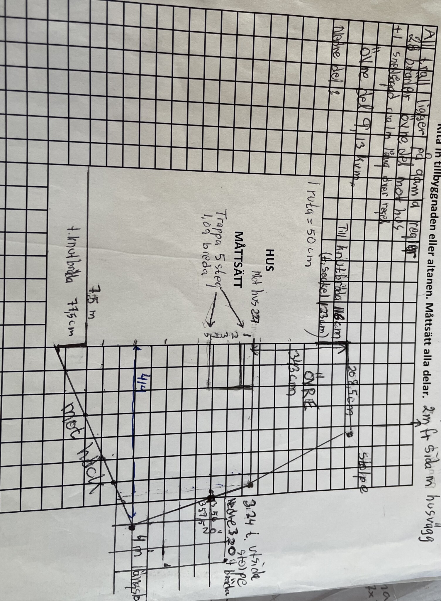

Nu har bräderna kapats så ytan är mindre än vad det varit och jag har blivit helt hjärntrött och är osäker på hur jag ska räkna ut arean på cm eftersom tomten är så sned.
Sökt lathund på nätet där man ska kunna räkna ut sneda vinklar. Hittar ingen sån.
Den enda linje som är rak är längs huskanten.
Kan någon hjälpa mig till en bra sida där flera parametrar kan fyllas i för uträkning?
Blir för ansträngande att räkna ut rektangel + flera trianglar.
Bifogar foto på min skiss

  • Skiss över en kolonistugas träddäck på rutigt papper med handskrivna mått och anteckningar, inkluderar rektanglar och trianglar för areaberäkning.
Du får nog ta och mäta upp några mått till. Arean i en rätvinklig triangel är (basen × höjden)/2. Här finns fler trigonometriska formler. https://trigonometri.se/

Tack Josth! 🙏🏻Ja jag har 2 mått för den rätvinkliga triangeln, men om du ser skissen har jag inte längs den sneda sidan. Tänkt på om det skulle gå att ”göra om” de mått jag har till en rektangel o sen dela med 2? Hmm om du förstår vad jag menar.
Tänkte på om det fanns en sida där jag kan rita in figuren och fylla i de mått jag har. Käck lathund om det finns.
Bygget har tärt på hjärna o krafter, trots att jag ” egentligen kan det” puh
Mät upp de mått som saknas i din ritning för att du ska kunna dela upp hela ytan i kvadrater och rätvinkliga trianglar. Sedan är det enkelt att beräkna totala ytan genom att summera delarna.

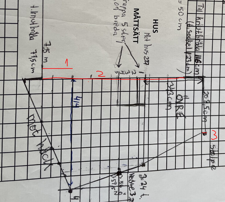

Mät upp mått 1 och 2. 3 kan man skippa förmodligen.
Ritning av byggprojekt med markerade mått 1 och 2 på en rutnätsbakgrund, samt kommentar om mått 3 som kan hoppas över.
Tack så mycket! 🙏🏻 Mått 1 och 2 har jag. Det rutiga är 50x50 cm. Det jag missat var att mäta den sneda högra delen. Den behöver jag ju för att kunna räkna ut arean på rätvinklig triangel.
Fast imorgon ska jag prova chatgpt om det går att fylla i alla min mått där, så vips har jag ett svar. Det låter iaf fantastiskt och det var egentligen det jag önskade.
