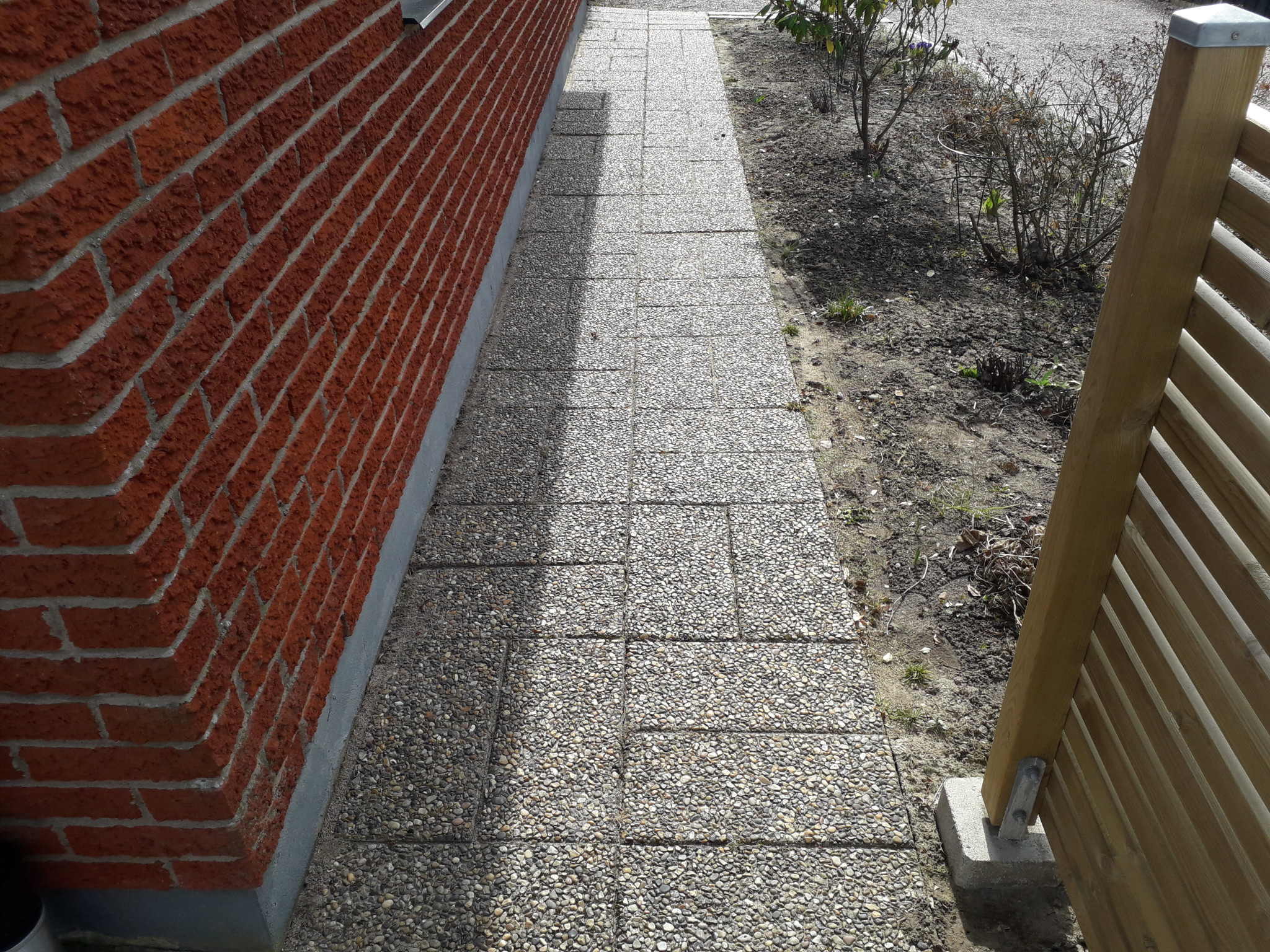

Tjena. Har kört fast lite om vilken metod som är bäst för att fästa grinden på bilden nedan. Jag har gångjärn och dyligt. Men det är själva låsningen jag går vet på. Vill helst undvika att borra i husväggen. Så då finns det lite alternativ dock bara ett som inte innefattar väggen.
Grinden är 105×110 väger en del. Och det ska "child proof" har frugan bestämt:)
1. Sätta ett stödhjul och sedan göra hål i sjöstens plattorna och montera en skjutregel.
2. Sätta ett stödhjul, borra ett hål i husväggen, sätta in en bussning och sedan en skjutregel som går in i bussningen.
3. Sätta en träregel i husväggen och köpa något färdigt kit med handtag å lås.
Finns fler lösningar men vad hade ni gjort?
Trädgårdsgrind i trä intill tegelhus med gång av sjöstenplattor och angränsande plantering.

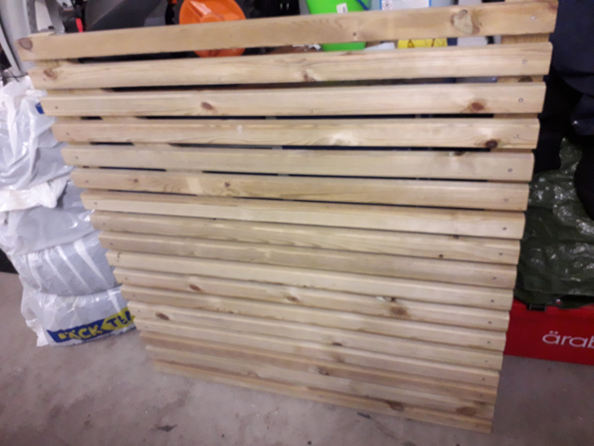

Trägrind av horisontella plankor står framför förvaringssäckar och en däckstapel.

En meter långt rundstål, avrunda ena änden vinkla andra så det bildar ett handtag
Fäst stålet med några klammer, ska vara lite glapp, borra ett hål i plattan där den hamnar i stängt läge
Deadeas och 1 till
Fäst grinden i stolpen. och gör stängningen som HSD beskriver på utsidan av grinden. Då kan vuxna sträcka sig över men barn förblir instängda.
Om du tror att stolpen eller plinten är för klena för grindens tyngd hade jag åtgärdat det istället för att hålla på med hjul. Gräv en meter och gjut in en 90x90 stolpe så håller den för grinden.

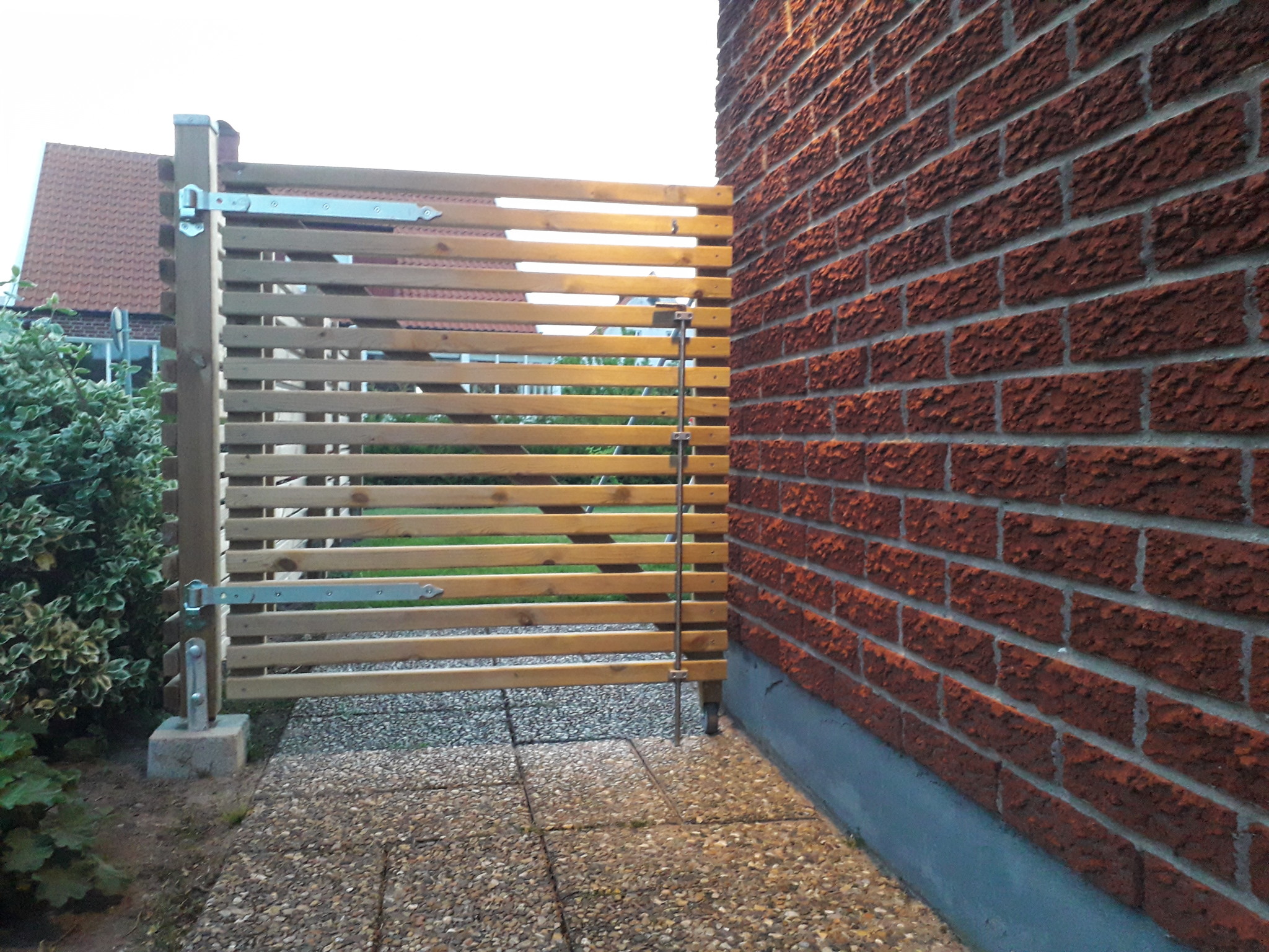

Lite sent. Men såhär blev lösningen. Fick bli lite egentillverkad modell. Fräste beslag till grinden och svetsade en 12mm axel. Satte hjul och borrade i sjöstensplattan. Den höll! Egentillverkad grind med horisontella träribbor, svetsade beslag, hjul och sjöstensplatta vid mur.

Snyggt men staget i grinden bör gå vrån nedre gångjärnet till motsatt diagonalt hörn för att hindra att grinden slår sig. Nu har ju du hjul så det kanske är ett begränsat problem
Jo. Jag hade kollat upp det men jag resonerade att eftersom den hade hjul så kanske den blev stabilare om man gjorde tvärtom för tyngden blir på hjulet inte på gångjärnen. Men det var ju bara en teori jag själv kom på. Men de märker man antagligen med tiden.:D

Jag tror det är hugget som stucket.
Sätter man ett diagonalstag av ett plåtband eller metallstång så brukar man sätta det så att det blir dragbelastning i staget.
Använder man en bräda/regel som nar så sätter man den så att krafterna på den blir trycklast.
