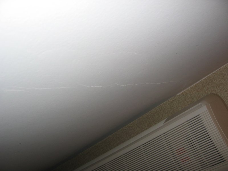

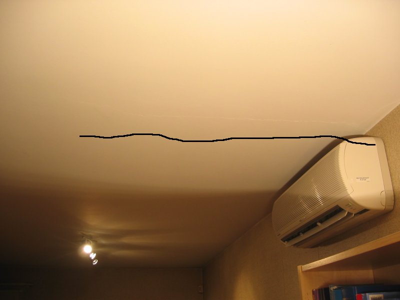

Här kommer två bilder... Otroligt svårt att då en bra bild dels på hela sprickan, dels på nära håll
Hoppas att de kan bidra till ett utlåtand...
Hela sprickan
Delar av sprickan
Insåg att 800px breda bilder var lite i bredaste laget men håll ut =)
Hela sprickan
Delar av sprickan
Som du säger, svårt att se. Det verkar ju i alla fall inte vara en ny spricka, utan det ser ju ut som spackel som släppt ur en gammal. Jag tror absolut det här beror på vibrationer från bilandet. Men som sagt, peta ur och spackla igen så visar det sig ganska snabbt om det rör sig något mer.
