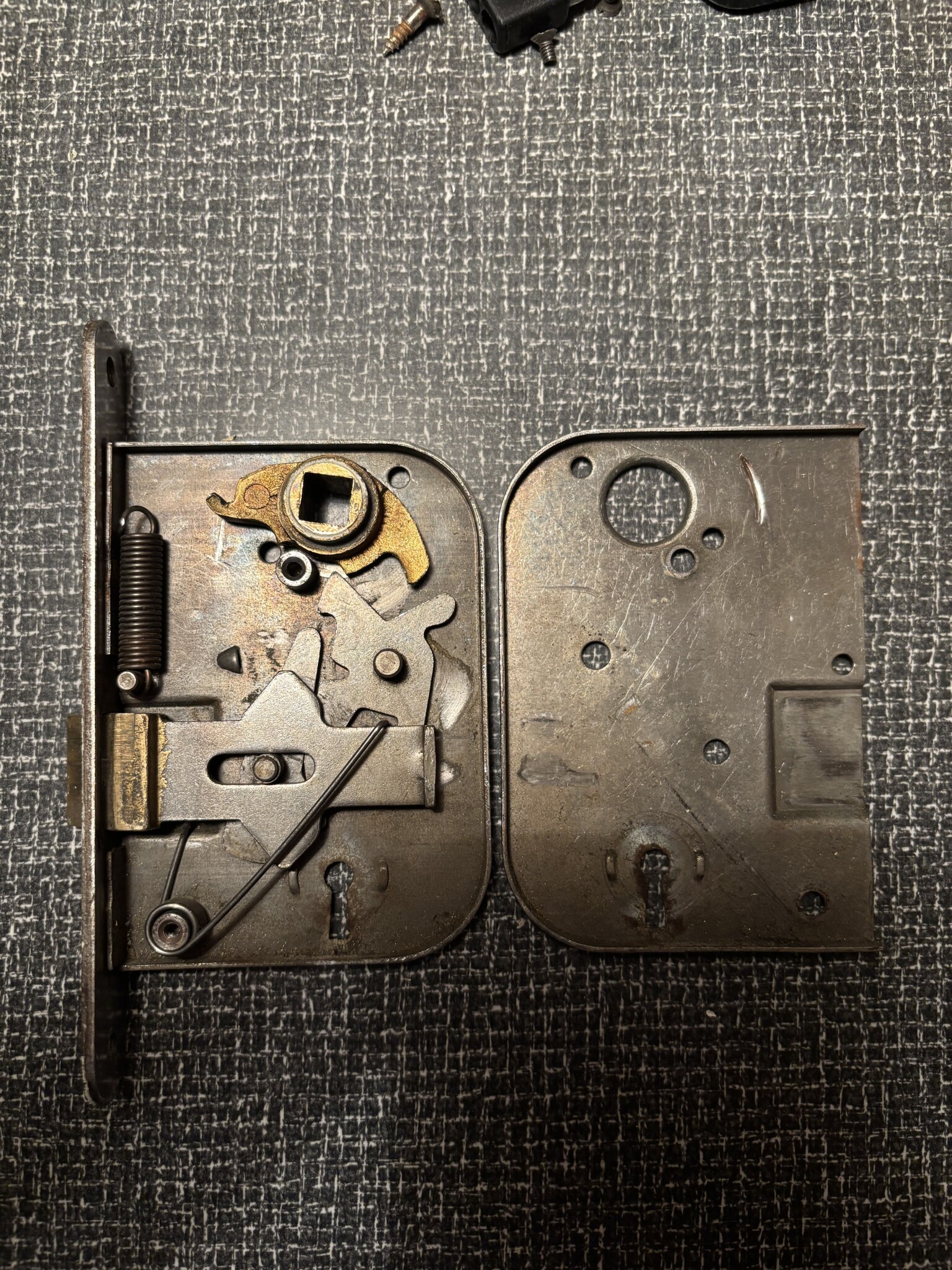

Jag har ett låshus av äldre modell 40/50-tal till en innerdörr. Låshuset motsvarar måtten, vad jag läst mig till ska vara samma, som ett Assa 2020 låshus. Jag önskar nu kunna låsa, vilket jag inte kunnat innan då inget hände när jag stoppade in ex. en skruvmejsel och veva runt, (helt tomt invändigt). Jag har därför öppnat upp låshuset av ren nyfikenhet och säkerligen rört till det ännu mer 😅 trots att jag säkert kan köpa ett nytt för typ 400kr.
När jag kikar här på sidan så ser jag andra som öppnat upp låshus på liknande lås. Men mitt låshus verkar sakna en del mekanik som finns i andras.
Min fråga är egentligen om nyckelhålet endast varit dekorativt? Jag ser inte att det går någon anordning mellan nyckelhålet och övrigt innehåll.
Någon som är mer kunnig och ser vad som är fel?
Mer rimligt att köpa nytt?
Tack på förhand.

Du har rört till det lite i låshuset men om du tittar nötningen så ser du vad som ligger fel och hur.
Tryckesfallfjädern trycker mot fallkolven med det långa fjäderbenet istället för skivan som även ska vridas lite moturs så fallkolven kan fjädra ut fullt.
Även tryckesroddarfjädern ska hakas på tryckesroddaren
