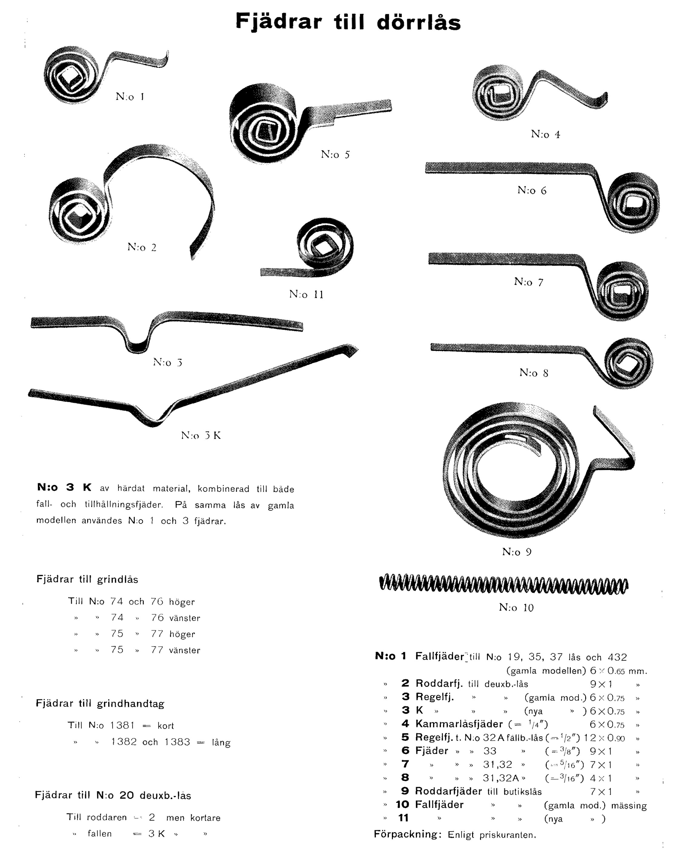

Behöver hjälp med detta låshus av okänt märke och årtal (huset är från 1929). Handtagen hänger och kolven går inte tillbaka efter man släppt handtaget.
Första tanken var att endast byta trasig roddarfjäder och tryckesroddare (osäker på namn), men den enda återförsäljare jag hittade (gyllenhak) var fel mått på.
Bestämde mig då för att byta ut hela låshuset mot nya fräscha. Men standardmåtten då och nu är ju inte alls samma och orkar inte fräsa ur dörrarna (12 st) för att få nya att passa. Så mina frågor är dessa:
1. Var kan jag få tag på passanderoddarfjäder/trycke?
2. Var kan jag hitta passande låshus (måtten: 145x73x13 stolpen är 215) för en rimlig summa, ska ju byta på så pass många dörrar.

Har du provat att spänna fjädrarna ett kvarts varv?
Följande fjädrar är ju mer eller mindre standardsortiment i låsbutikerna:
https://lasshop.se/produkt/fjader-tryckesfallas-20/
https://lasshop.se/produkt/fjader-regel-31/
Men du behöver modifiera den senare för att den skall funka med låset. Men det kanske är det du har provat?

Ta med låshuset till en låssmed så bör dom kunna hjälpa till med nya fjädrar ofta så får man anpassa fjädrarna för att dom ska passa.
Hängande trycke kan ibland även avhjälpas med ett nytt trycke med inbyggd returfjäder, det kan även behövas en fyrkantshylsa i stål om tryckesroddaren är 9mm.
Har du kontrollerat så tryckespinnen inte är 8mm och cylinderroddaren är 9mm för då hänger trycket oavsett.

Lägger upp en bild från gyllenhak (nummer 1 och 4 kan vara intressanta) en del låssmeder har säkert samtliga av dessa plus några till men det är inte ovanligt att man måste anpassa fjädrarna.
Angående standard så är det en väldigt gammal standard och 40B7 är den som stämmer bäst med de äldre låsen som ofta är Aledal men ibland även äldre Låsbolaget eller F.A Stenman (FAS (Frans August Stenman)).
40B7 håller sig till den äldre standarden men nu mer finns inte 40B7 i samtliga dorndjup, den standarden ersattes senare av modulstandarden som används idag.
Låstypen heter egentligen Deuxbattantlås men jag tror inte ens det flesta låssmeder känner till det namnet men det kan vara bra att söka på om man vill hitta låstypen.
Om jag ögnar lite snabbt igenom ditt lås och tittar på fjädrarna så ser jag en roddarfjäder som påminner om fjäder 5204F som egentligen är till ett kammarlås men man vet aldrig om det sitter en original fjäder i låset eller om den byts ut till en annan med liknande funktion.
Ibland har fjädrar byts ut till en som kan ha för lågt fjädertryck vilket kan orsaka bekymmer.
