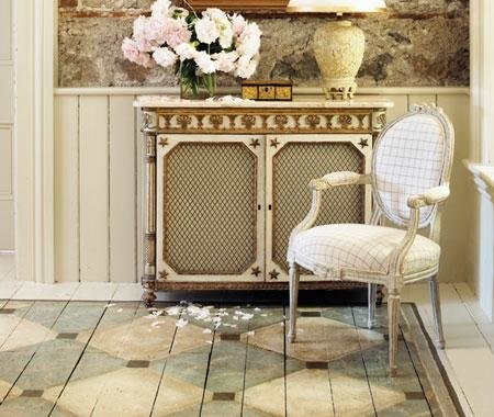

Min nya veranda har ett nytt obehandlat golv i furu. Jag skulle vilja ha (precis som alla andra :)) ett tåligt golv där smutsen inte syns. Därför är det uteslutet att måla golvet vitt! Svart var jag inne på, men insåg ganska snart att även det är smutskänsligt.
Funderar nu på att lasera eller betsa rutmönster, men vet inte om detta fungerar? Annars får det bli ett traditionellt målat rutmönster i två olika grå kulörer.
Vilken färg blir bäst på bården runt golvet, ljus eller mörk?
Klart att det fungerar! Det blir ju en hel del maskering för dig... En hel del pill också skulle jag tro, men det har du väl inget emot.
Jag föreslår att du använder dig av en oljebets och sedan hårdvaxolja för att få en slitstark yta. Du kan även lacka golvet efter att du betsat det.
